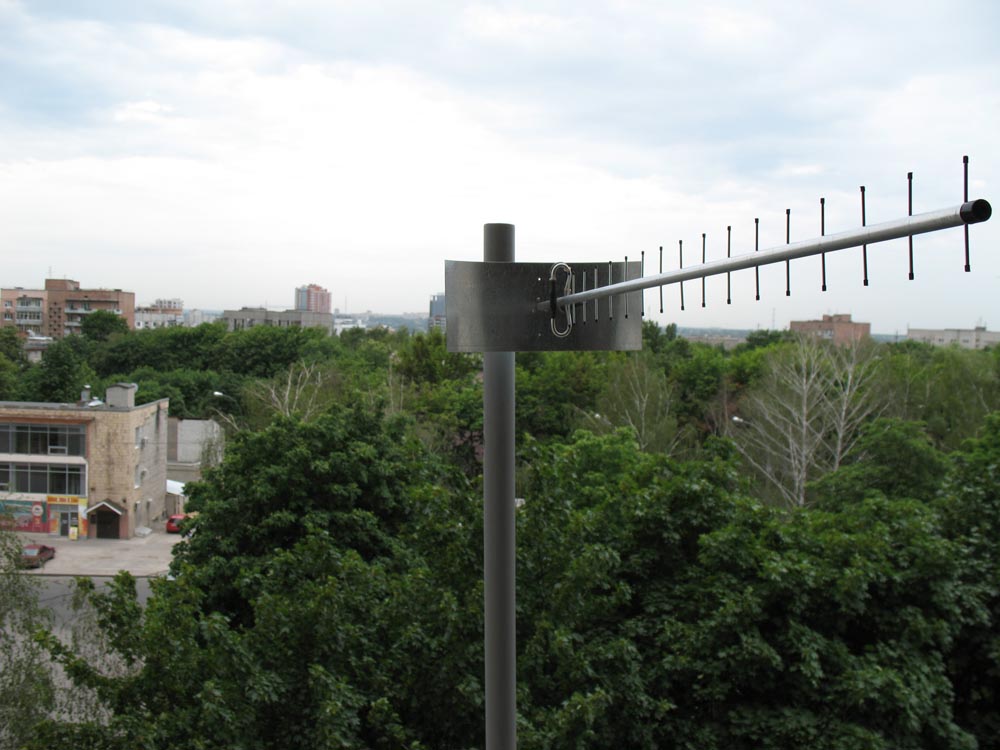

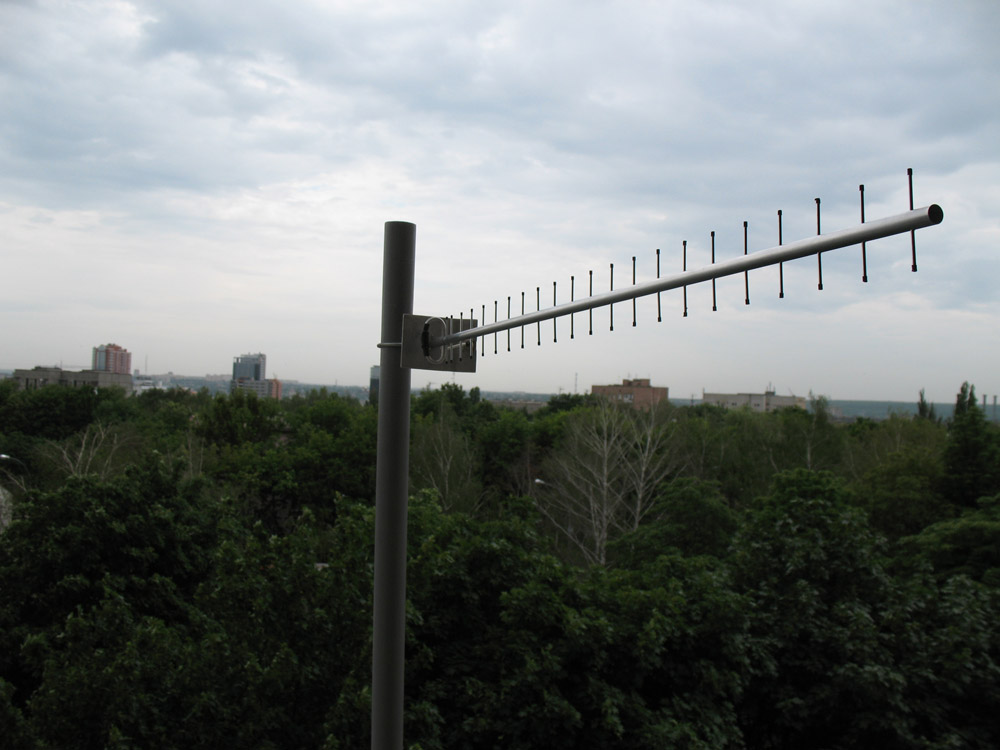

По просбам любителей помастерить, а не водку жрать по подворотням, произвёл перерасчёт антенны http://www.lan23.ru/wifi/YA/ya.html
Длина осталась такая же - 1 м. , но увеличилось количество элементов до 34 х. Соответственно подросло усиление и теперь оно составляет более 20дБи.
Технология изготовления осталась такая же, поменялись только некоторые размеры. Все изменения можно увидеть ниже в архиве. Там же есть файл ММАНА.
Всем удачи!
