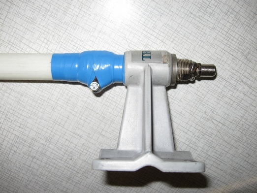

Помогите опознать зверя (TEW-AO08O)
Проблема решена

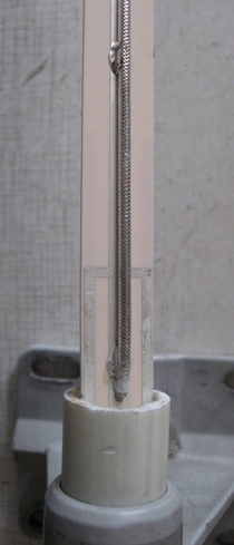

В общем сегодня зверь был препарирован и выяснена банальная проблема - отсутствие контакта с центрального Nки на саму антенну. Проблема ликвидирована, а антенна подключена. Соединял трубки при помощи хомута и "холодной сварки". Уровень\качество остались как и на биквадрате (усиление почти одинаковое) а вот пинг уменьшился.
Всем спасибо, вопрос закрыт.
PS Кстати нет там ничего сложного внутри (я думал там другая конструкция), но, к сожалению, размеры не снял, т.к устал сильно... но материал там хитрый. Типа пластика...Последний раз редактировалось SDM78; 21.02.2010, 19:49.
