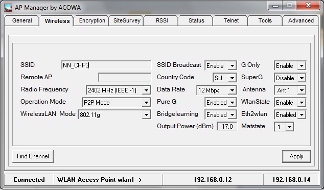

Стоит мост на 2100 перешитых в ВВ.
Дистанция 8км, антенны - два бестера самодельных с офсетами 0.55 и 0.9м. кабель по 1м с каждой стороны. Уровень имею -76-79 попугаев. настроены мостом.
Пробывал всеразличные настройки:
-диапазон г и б
-частоты от 2.2 до 2.5
-режим пург г и без него
-режим super g и без неего
-шифрование отсутствует
Имею примерно через час работы 1-2Мбит нагрузки pps порядка 150-250 и пинги по 100-300мс. И макс скорость как раз около 2мбит и меньше.
Плюс к этому начинают сыпать ошибки, да так, что качество имею 20% и мение.
Белаю ребут у любой точки и пол часа-час имею норм работы под 8-10Мбит с норм. пингами.
У кого какие идеи? БП менял.
