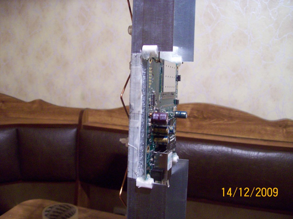

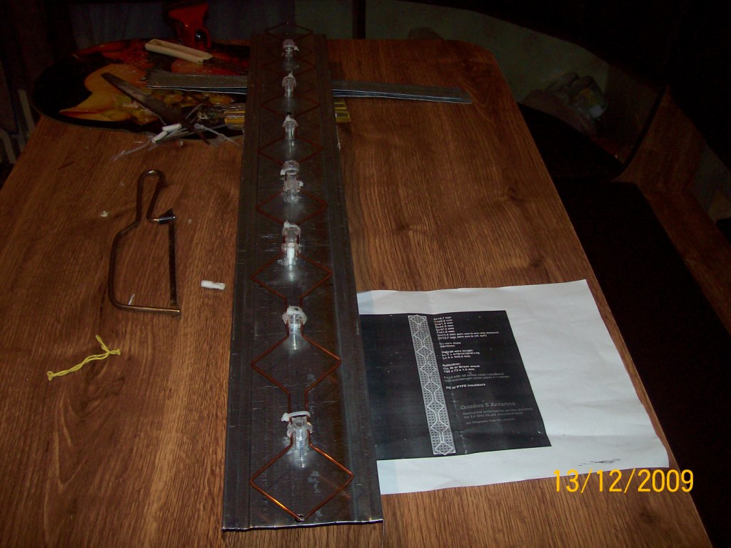

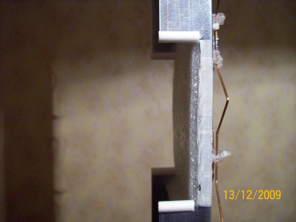

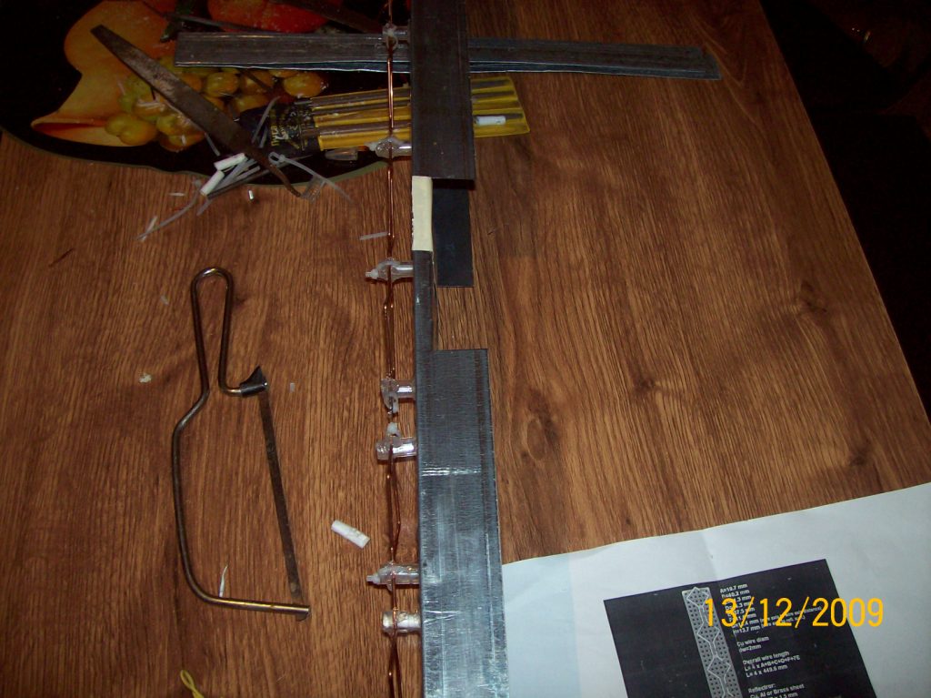

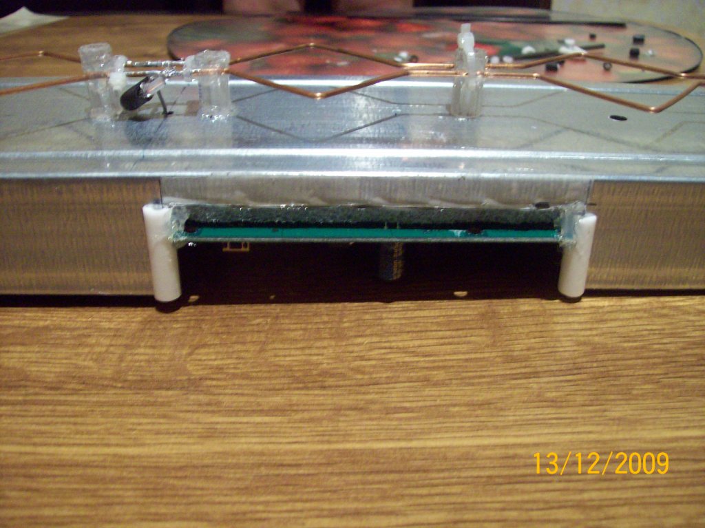

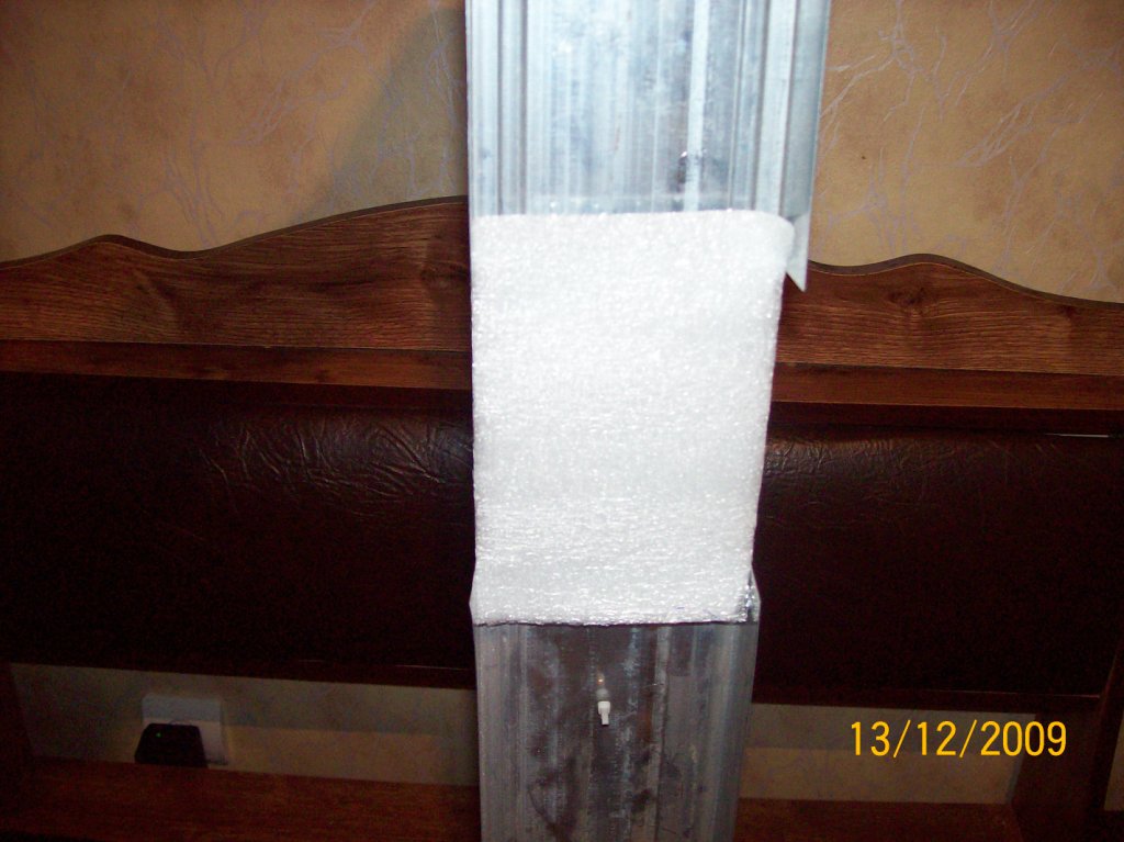

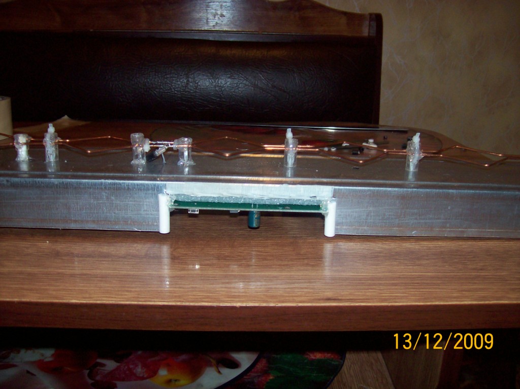

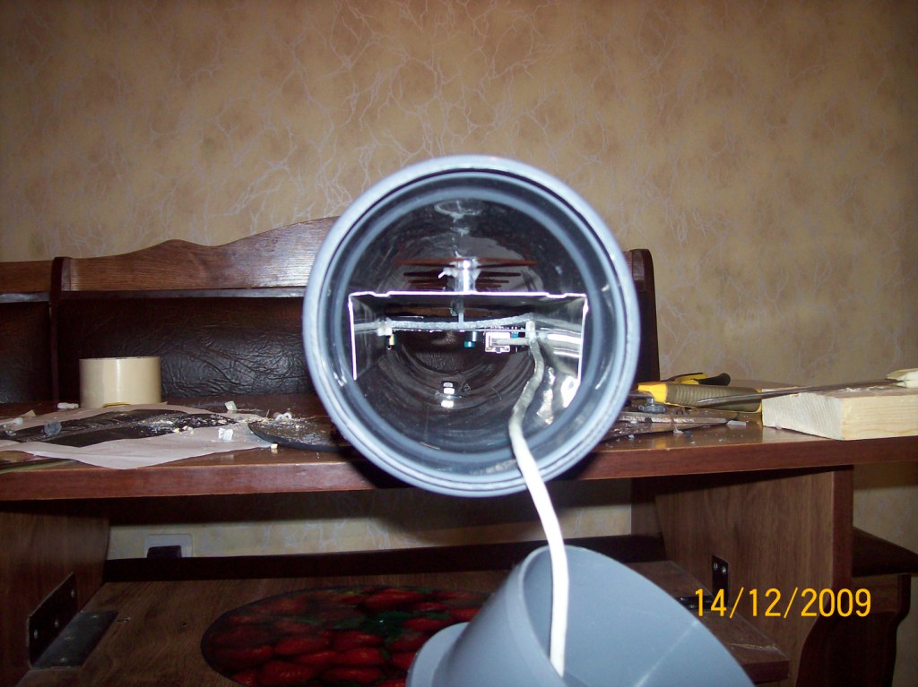

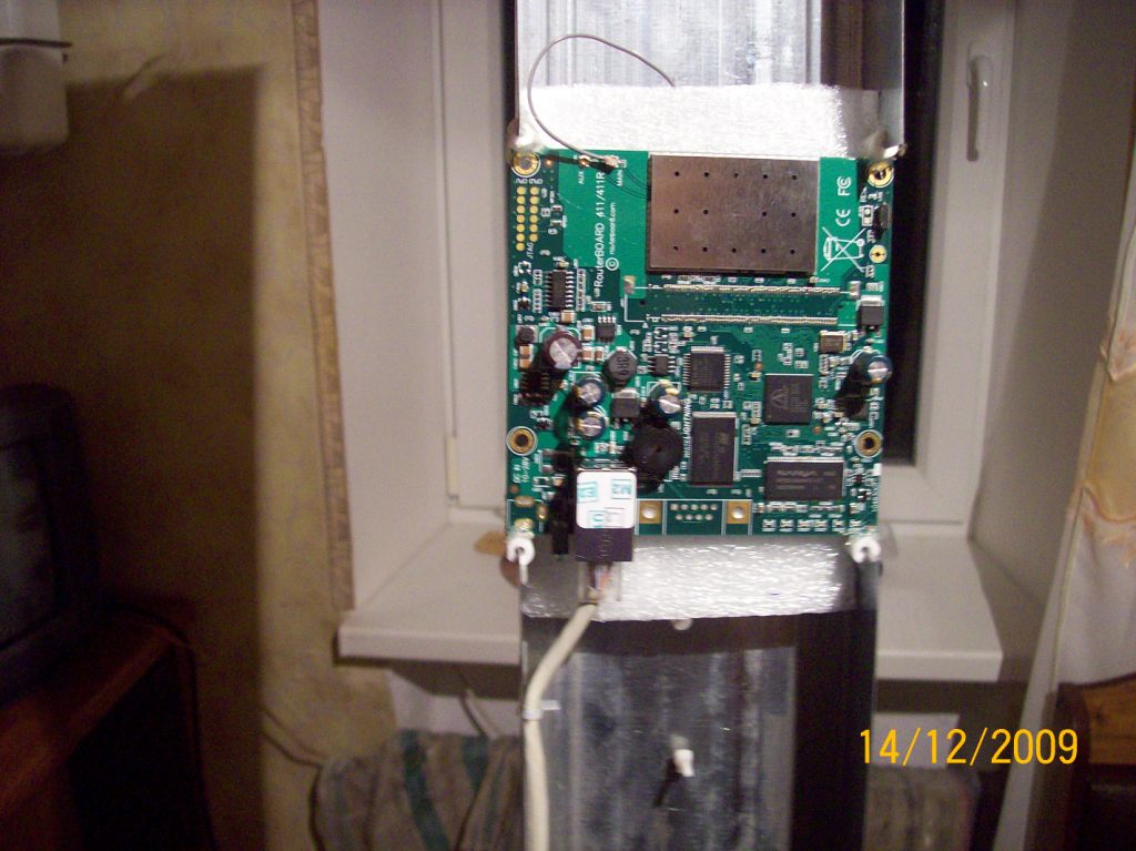

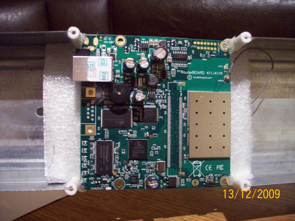

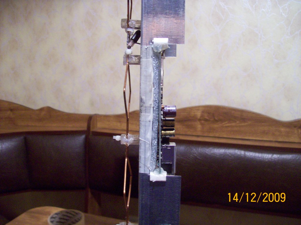

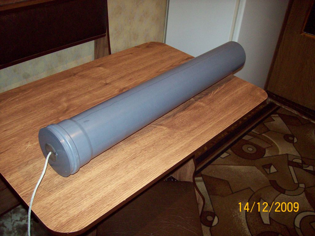

Составные части:
-профиль для гипсокартона (самый широкий)
-труба канализ. на 110мм + заглушка
-RB 411r на снимках (в последствии поставил RB433 с двумя R52, но фоток не делал, а так все тоже только добавился пигтейл для подключения второй антенны.)
- пигтейл (выдрал из старого ноута с внутренней антенны (там их два шло...))
Это мой первый квадос-8 но получилось вроде нормально (измерительных приборов нет, но на 2км точка доступа Длинк перешитая в концептроник с антенной луп-яги (огромный респект Сергею (ua9yed) http://lan23.ru/wifi/LoopYagi/LoopYagi.html) показывает 30 попугаев ), разницы с трубой и без трубы я не ощутил.
