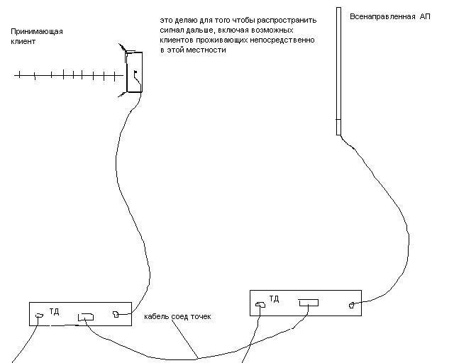

Нет, только одна антенна и режим репитера. Но это не замена того что на рисунке.Сообщение от Эрнес Посмотреть сообщениеМожно ли с помощью Модернизированной 2100 АП с двумя выходами для антенн заменить то что на рисунке?
Нет.это не возможноСообщение от Эрнес Посмотреть сообщениекак можно удешевить, напрмер с помощью модернизированной 2100 АП или это не возможно?
Купить дешевые точки, а антенны сделать самому.Сообщение от Эрнес Посмотреть сообщениекак можно удешевить
Нах етот репитер, есть нормально работающий даже в родной прошивке режим WDS или WDS+AP, в етих режимах точка исполняет все функции репитера но впридачу к большей(намного) стабильности есть ещё ровно в 2 раза большая производительность!Сообщение от Andree Посмотреть сообщениеМодернизированная 2100я всёравно будет рипером, это дёшиво и фигово.
Эрнес, ПРО РЕЖИМ РЕПИТЕРА ЗАБУДЬ РАЗ И НАВЕКИ.
kuslik, с тобой согласен, но если человеку надо с неочень большого растояния притащить инет, то почему-бы не попробовать, только надо помнить что с 2 антеннами у точки снижается общий КПД(коеф. полезного действия), ето и моща падает, и производительность. при таком раскладе репитер с неё вообще неполучится, токо WDS или WDS+AP, ну или в альтернативных прошивках есть ещё P2MP(точка-многоточка), хотя есть и в родной но токо при управлении через Акову.Сообщение от kuslikв смысле лучше 2 точки использовать как на рисунке
с одной фигня будет
либо купить роутер борд и поставить туда 2 сетевых карты по деньгам 70-80 уе
плюс картыЯ бы изменил мир! Но где взять исходники?
Интересно за счет чего? Дополнительный радиотракт с другой частотой подымается?есть ещё ровно в 2 раза большая производительность!
Любой режим по принципу "принял по радио - по радио передай дальше" убыточен к временному ресурсу радиотракта, ибо он полудуплексный (былбы полнодуплексным - былобы не так критично). Эт всёрано шо при полудуплексном соединении из одного севого ресурса копировать на другой сетевой ресурс.
