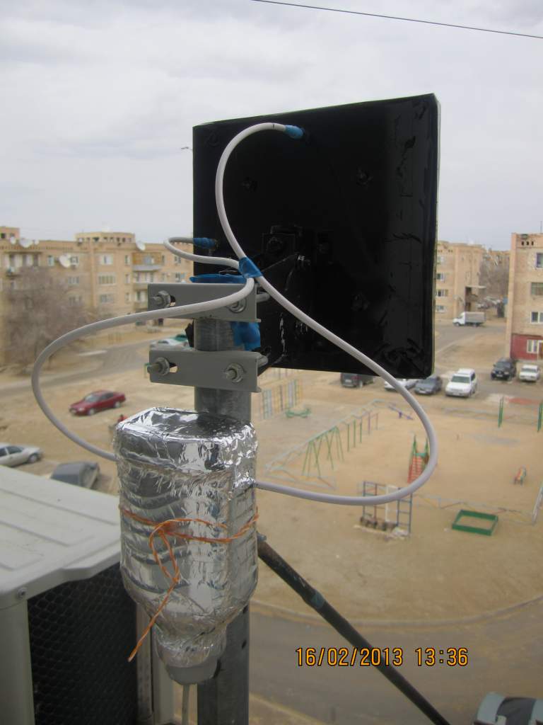

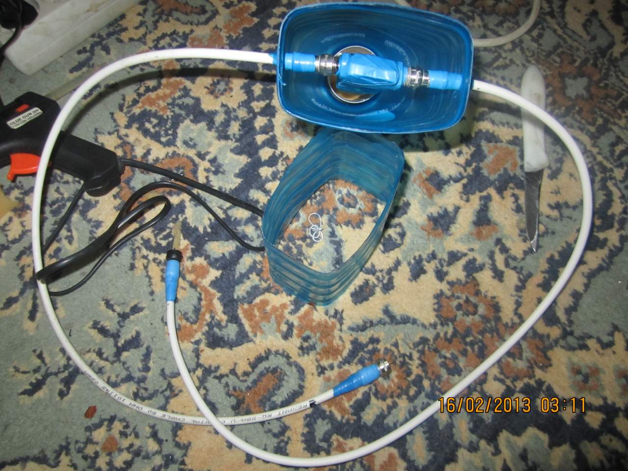

          Доброго дня всем! Вот вывел свисток TL-WN821N на улицу, вроде получилось не че так Нажмите на изображение для увеличения.
ID:	214134 кабель использовал ( RG-58A/U 50 Om ) длину взял 50-52 см, а вот сам свисток запаковал в бутылку из под Linora Нажмите на изображение для увеличения.
ID:	214135 , как видно на первом рисунки покрыл его фольгированным скотчем, что-бы не нагревался во время жаркой погоды как многие советовали на форуме. Ну и конечно сделал снизу 3-4 дренажные отверстия с иголку толщиной чуть меньше 1мм, вроде вышло не плохо.
            Такие тоненькие отверстия быстро забьются пылью... Надо было по 2 мм делать, всёравно влагу сосать не будут

              А так, что скажете насчет моей работы? вот этот кабель как нормально использовать RG-58A/U 50 Om и длину не маленькую, не большую использовал?
                #97
                Сообщение от Роман1984 Посмотреть сообщение
                Всё нормально вроде... Что не нравилось, я сказал выше.

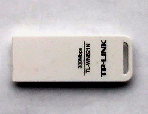

                    Есть TL-WN821N и желание получить связь на пару км прямой видимости. Думаю собрать Уда-Яги, но вопрос - как подключать?
                      821 очен хороший-робит на 1.5км с патчем МИМО jomy. Не помну какой версии но с аверос.
                      Некоторые проблемы с согласован. ант.- слепил несколько-выбрал с минимальным перегревом при макс скорости.
                      Подключал тонк.фторопласт. кабел от бука.

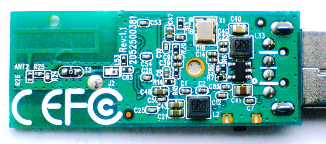

ID:	222301 ДОБРОГО ДНЯ ИЛИ НОЧИ ВСЕМ!РЕБЯТА,КАК К ЭТОЙ ПЛАТЕ ПОДКЛЮЧИТЬ АНТЕННУ?НАЗВАНИЕ ОДИНАКОВОЕ,А ПЛАТЫ РАЗНЫЕ.ПОМОГИТЕ ПЛИЗ!И ЧЁ ЭТО ТАКОЕ (Т2)?

                          ЧЁ ЭТО ТАКОЕ (Т2)?
                          Вопервых, не надо ОРАТЬ!
                          Для этой фигни нужна антенна МИМО. Удаляете перемычки Т1 и Т2, антенны получатся отключены, и припаиваете туда кабели.
