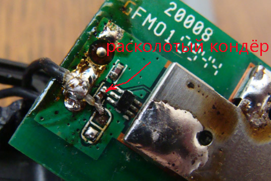

      Меньше лучше! А пайка , чем было тем и паял , так что и так получилось очень хорошо ! Но главное резльтат !
        #48
        ясна
        отмой пайку хоть

              Сообщение от batareyka Посмотреть сообщение
              Вот фото !:yahoo:
              Исполнение ужастное!:sorry:
              Гнёзда, приклееные термоклеем, отвалятся через пару накруток.
              Какие могут быть "попугаи", если при пайке раскололи кондёр и с коммутатора в антенну ничего не идёт?!
              ЭТО ПРИМЕР ТОГО, КАК НЕЛЬЗЯ ДЕЛАТЬ!:wacko:

                Вот она пайка 100Вт паяльником... или газосваркой...

                    Вот пример аккуратности http://www.lan23.ru/wifi/RigerRU201/ru201.html
                    Только в данном случае таких выходов два.
                    Вместо расколотого кондёра можно поставить от 5 до100пФ.
                    Вообще на форуме масса примеров нормальных, как припаяться и как закрепить гнездо... Почитайте...
                    Место припайки кабеля выбрано правильно, а вот исполнение...

                              Ну я же Вам сказал - место подключения кабелей правильное, страдает только исполнение...
                              Ваша задача - устранить косяки подключения (сломанные детали), промыть плату (кисточка + бензин, растворитель) и продумать более надёжное крепление разъёмов.
