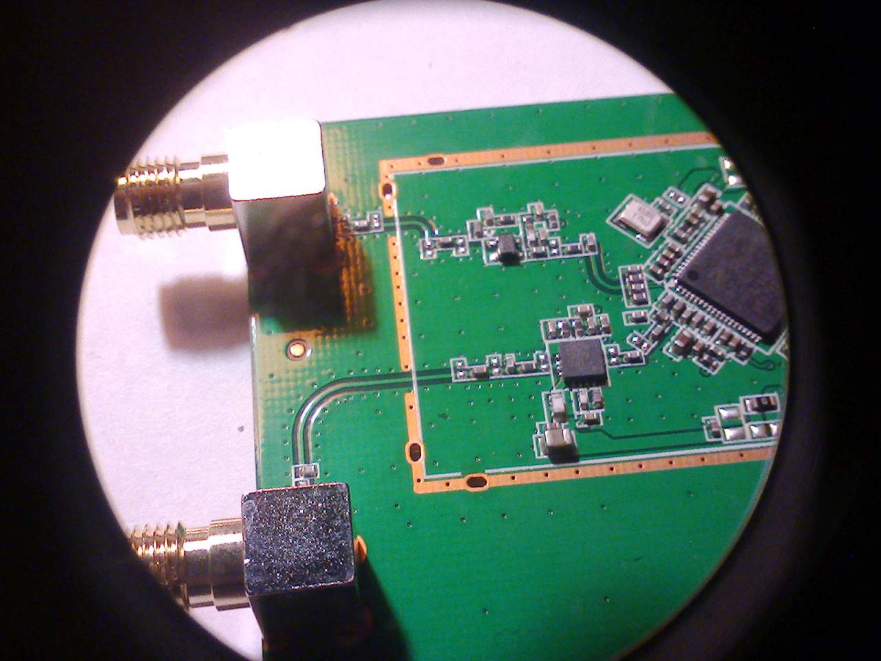

            Если не хотите ил не можете отпаивать разъём. тогда можно так сделать. контакты отпаять.
            Но потери сигнала возрастyт. чем дороже модем тем качественнее и хорошо припаяите.

              Вопрос. А выход антенны любой подойдет? который я буду припаивать? допустим с тюнера тарелки.
                Сообщение от Ануар. Посмотреть сообщение
                Это не рекомендyется. но я делал когда не было ни чего. Припаивал F разъём от тюнера ТВ. к переходникy. и всё работало.
                А тонкий кабель есть y вас чтоб припаять в модем.? потом фото скинy.

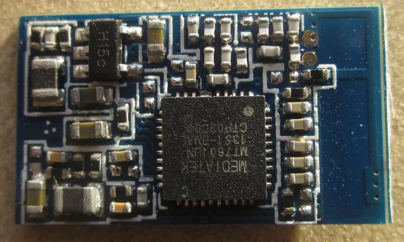

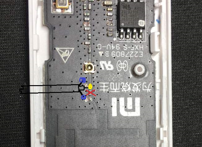

                  Здравствуйте!
                  Подскажите как правильно припаять внешнюю антенну к Xiaomi Wi-Fi Amplifier.
                    примерно так...

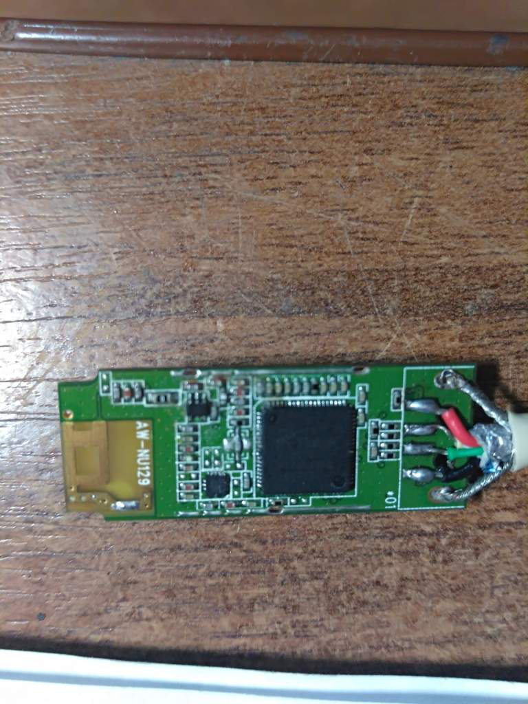

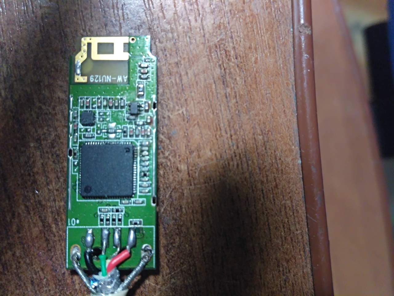

                      Здравствуйте. Подскажите пожалуйста как правильно припаять внешнюю антенну к Wi-fi адаптеру.
                      Последний раз редактировалось georg33; 22.02.2017, 15:42.
                        Перемычку удалить(перечеркнута красным). На жёлтое паять Цж, на синее оплетку.
                          Спасибо!

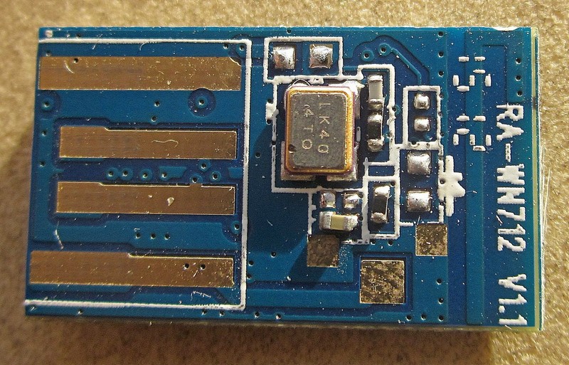

                            Друзья помогите пожалуйста, куда припаять антенну?

                            Последний раз редактировалось xopek71; 10.03.2017, 20:48.
                              Удалите перемычку и паяйте...
                                Добрый вечер. Есть такой адаптер. Сделал спиральную антенну, а куда подключить, не знаю. Можно ли её подключить к одному выходу в адаптере, если нет, то, как это правильно сделать? Внутренних антенн на адаптере нет, при снятии родных антенн сигнал не ловит. Заранее благодарен.
