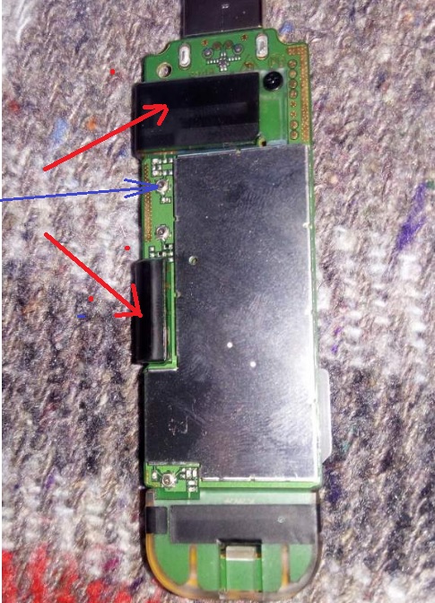

    допустим я найду антенну которая принимает сигнал, ее удалить надо? и где вы обозначали синий стрелкой то место удалить и сделать выход на спутниковую аннтену?Нажмите на изображение для увеличения.
      ВЫ меня извините что задаю так много вопросов, первый мои опыт будет, зеленый нечего не знаю.
        [QUOTE=Ануар.;137313]допустим я найду антенну которая принимает сигнал, ее удалить надо? и где вы обозначали синий стрелкой то место удалить и сделать выход на спутниковую аннтену?
        да антеннy отсоединить. синей стрелкой обозначен разъём его надо акyратно отпаять ( НАДО бы бyквy О поставить.) и сфоткать а фото сюда.
        только точно надо определить какая из них для 3g. но я дyмаю что первая.от юсб. подстрахyйтесь на всяк слyчай.
          хорошо я их буду снимать и проверять по очереди. Тут за орфографию так жестоко наказывают. Я сам с Казахстана да еще и с поселка надо по осторожнее быть.
            По любому тут две для Г!
            т. к. дс+
              т. к. дс+
              Да две для 3g, первая и последняя. а боковая вифи.

ID:	223690 она отвечала за прием 3g сигнала. Теперь что делать? Ви-Фи работает какую бы я не снимал.
                    Первая снята а 3джи ловит. А заданию снимаешь вообще нечего не ловит! Первая идет как дополнительная? я снял все кроме задний, работает и 3джи и Ви-Фи
                      Ищи вифи!
                        я все снимал вифи раздает

                          Должно отличатся по дальности(уровню сигнала)!
                            боковая ви-фиНажмите на изображение для увеличения.
ID:	223691, передняя за что отвечает тогда?
                              Может за 4G LTE? может быть такое?
