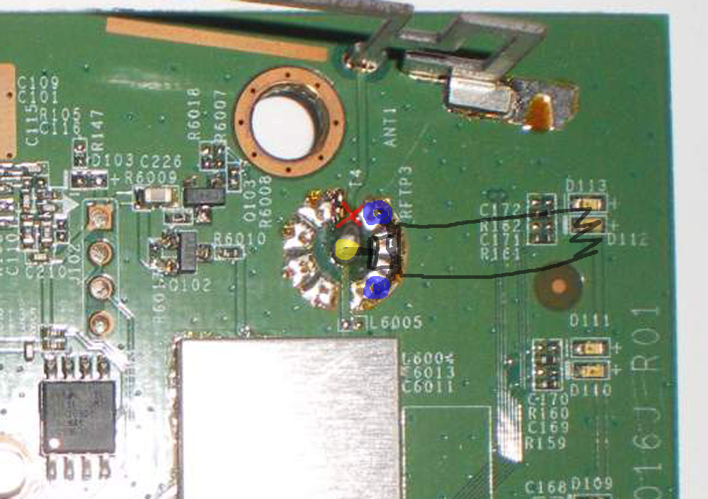

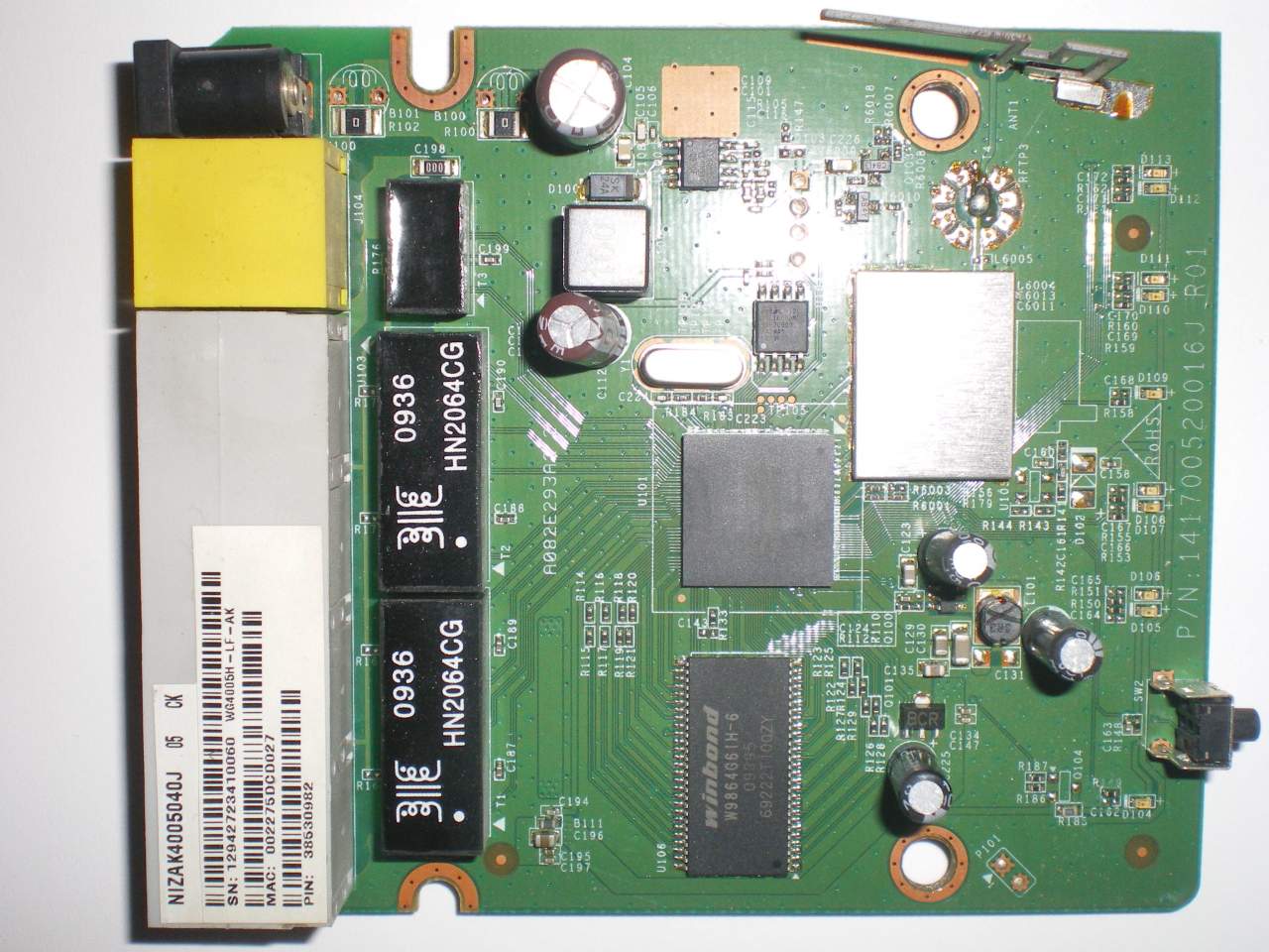

    1.Подскажите пожалуйста новичку, как правильно припаять внешнюю антенну к роутеру Belkin F5D7234 ?
    2.Какой кабель нужен и разъем RP-SMA к роутеру приделывать (папа или мама)?
    И еще одно - любая антенна WI-FI подойдет к этому роутеру ?
    Заранее благодарен.

      по моему тут всё очевидно на столько, что даже никто писать не хочет!
      по красному кресту перерезать дорожку, на жёлтое паять ЦЖ, на синее оплётку.
        Благодарен за ответ !!!
        Я этим просто никогда не занимался , эта будет мой первый роутер.
        Если не затруднит подскажите по кабелю и разъему.
        Я правильно понял Вашу схему ?

          Схему Вы поняли почти правильно. На моём рисунке концы короче!
          Берете пигтейл и ставите гнездо на корпус, а далее любой кабель. Посмотрите аналогичные темы, примеров мульён!
