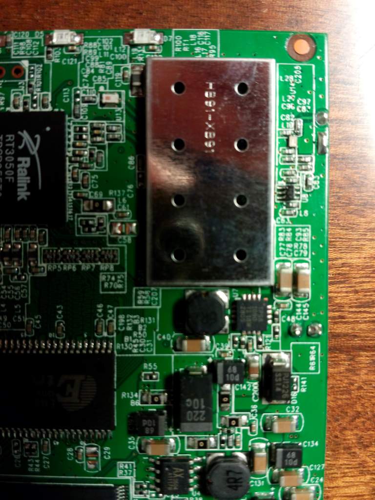

    TRENDnet TEW-655BR3G. Одна антенна.

      Вот еще фото.
        сам то можешь что разглядеть на этих фото?!:derisive:

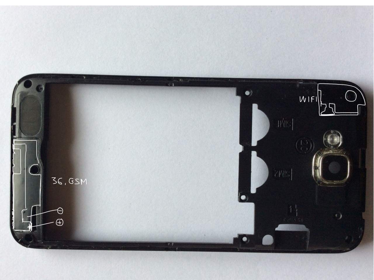

              Мысль отпаять загогулину и припаять внешнюю антенну возникал, но решил посоветоваться. Если других советов не будет, так и поступлю и припаяю согласно схеме выше.

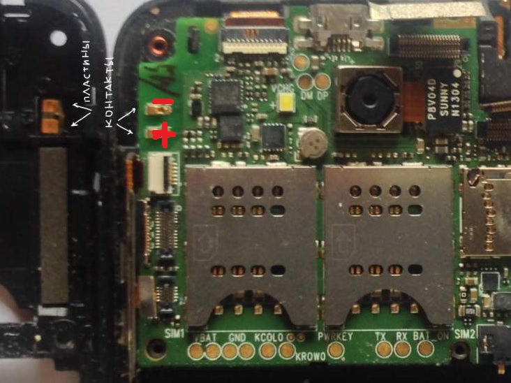

                Есть желание использовать сматрфон на андроиде в качестве анализатора сети, для этого хочу подсоединить к нему внешнюю антенну, или даже две 3G и WiFi. Посоветуйте куда паятся?

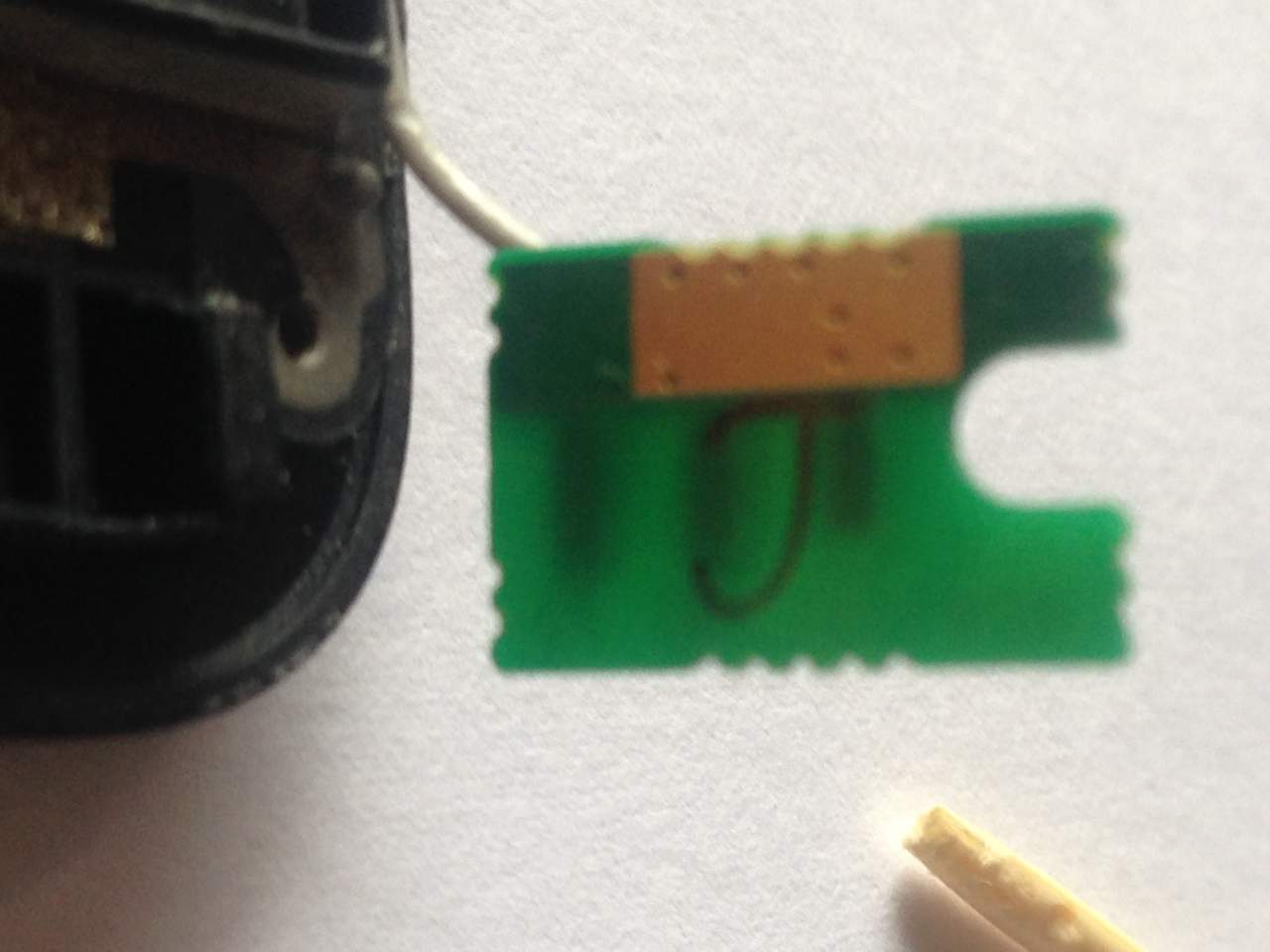

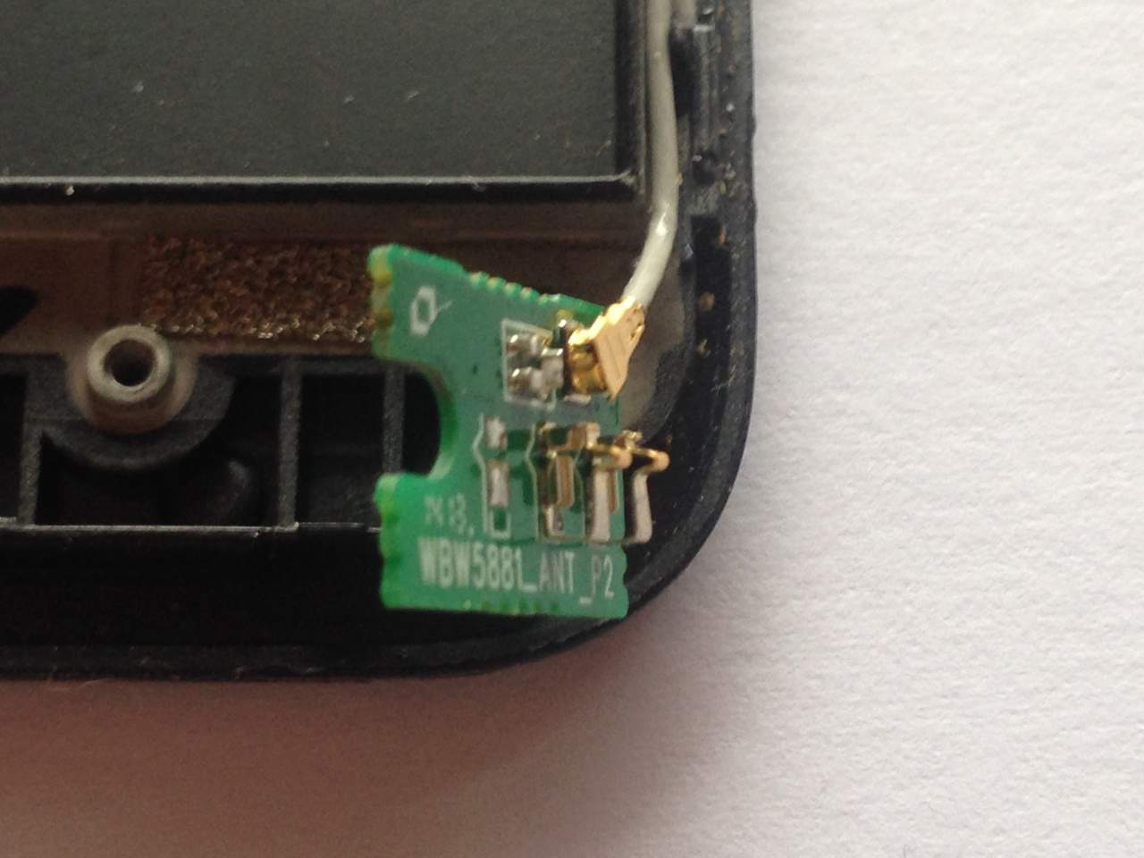

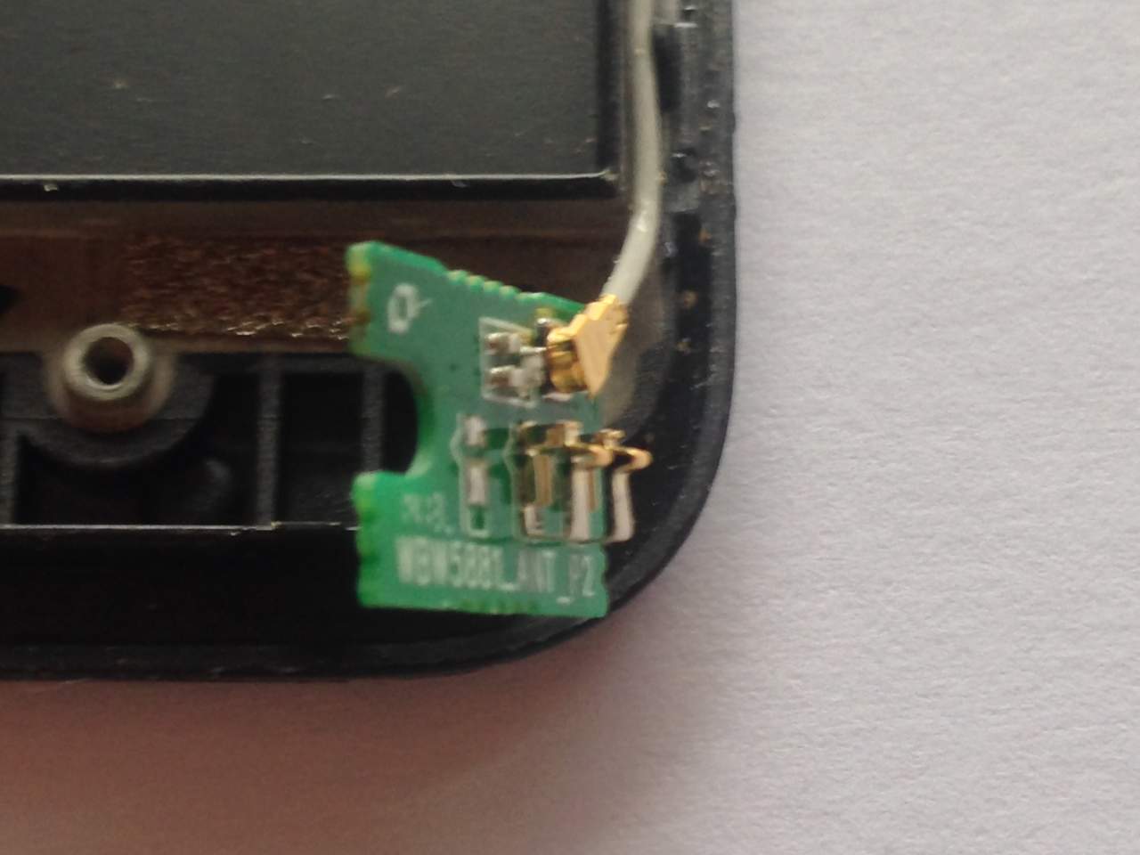

                Первые 3 фотки, по моим подозрениям, вафля:
ID:	222541 Нажмите на изображение для увеличения.
ID:	222543 Нажмите на изображение для увеличения.
                Последняя - 3G, но может я и не прав?

                  Vodkaman а антенны не обозначены? на планшете они все обозначены под вай-фай, 3g, GPS. Их можно даже определить по размерам.
                  вот эту можно так припоять там где + центральная провод а где - оплётка.
                    Что-то эта антенна совсем малюсенькая?!

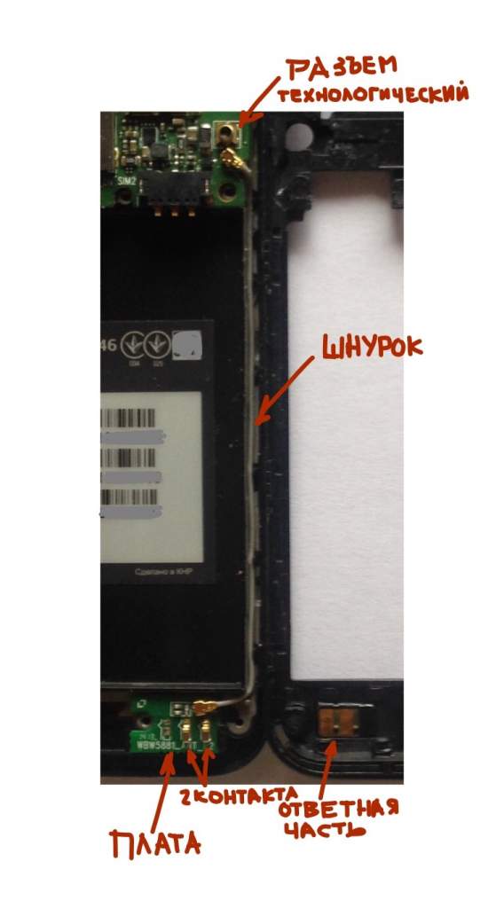

                      Нафига все так сложно? Там же тестовый разьем есть(справа, рядом где кабель от вай фай антенны цепляется.)
                      Его выпаять и по аналогии с модемами припаять кабелек.
                        Я так к телефону припоялся удалил тестовый разъём. А Vodkaman-ну как я понял нужно две антенны припаять для вай-фай и 3g. Проще не испортить аппарат припаяться не к разъмам а к пяточкам куда контачат антенны.
                          У модемов нет WiFi, и я здесь не уверен что тестовый разъем стоит рядом с вафлей?!
                            На пятачках явно не 50 ом.

                              Внимательно рассмотрел, конструкцию. С обратной стороны видно отдельные элементы впаянные в корпус. Белым обвел проступающие полоски и еле заметные перепады толщины. Я так думаю это и есть антенны, и скорее всего нижняя это 3G/GSM, LTE на этом аппарате нет.
                              Если я прав, то мне надо найти подходящий проводок и подключить его к большой антенне, и все. Надо только сделать пипетку 5-7 дби мультидиапазонную, привинтить разъем и искать куда Билайн подевался.
                              Единственно, нужно ли сохранить эту панельку? Там похоже фильтр какой-то стоит...
                                Нет там никакого фильтра...
