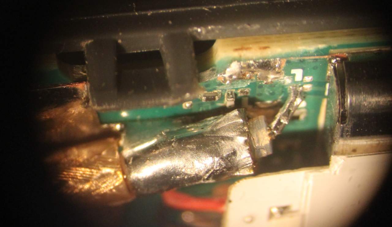

    Вот что со своей YOTA сотворил, боялся статикой убить, подпаивал центральную жилу к схеме в последнюю очередь, но вроде пронесло.
    Бек то есть взад, старался не трогать, хотел сначала косички приладить, но когда медной пластинкой закрыл антенну соблазн одолел, взял и впаял разъемы.

      И .......?)))

        Мне кажется ошибочка. Оплетку кабеля нужно было паять там, где был припаян корпус штатного разъема.

          Понятно, придется тогда убрать кондер и резистор и никакого бека, хотя вряд ли я буду делать взад, чтож сделаем как надо.

            Я бы использовал другие разьемы, чтобы иключить пайку в этом месте. Есть же разьемы которые можно просто обжать. Или купить уже обжатые хвостики из фторопластового кабеля.
              [QUOTE=Vodkaman;132898] Так припаять к разъемам подойдет, у разъема укоротил центральный вывод до 2 мм.

                Есть у меня одна косичка с двумя разъемами, но она одна. а разъемов 5. вот я и впаял их, буду переделывать пока не скажете. что все окей
                  На 150-430 МГц пойдёт! А на 2,4 гига нет...

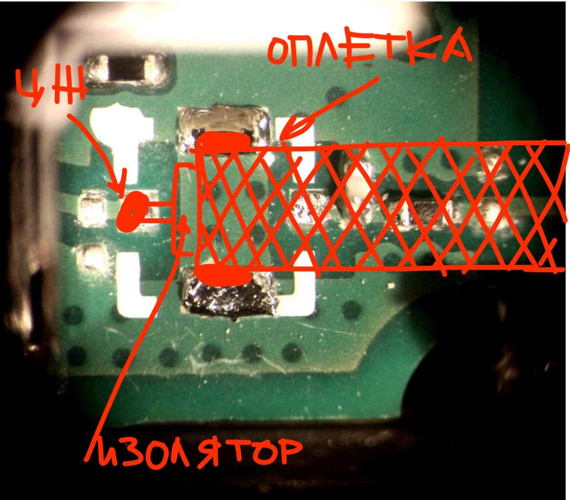

                  В прорезь, которая для платы, впаяйте кусочек жестянки, а к ней уже паяйте кабель(экран). Тогда не будет таких индуктивностей по оплётке.
                  Под ЦЖ можно подложить кусочек бумажки, чтоб не коротнуть при пайке, а потом удалить и капнуть клей или лак.
                  Красное - пайка.

                    Я думаю, емкости и резисторы тоже можно не удалять, подложить под кабель изоляцию, или не снимать внешнюю изоляцию самого кабеля, только 2мм в месте пайки.

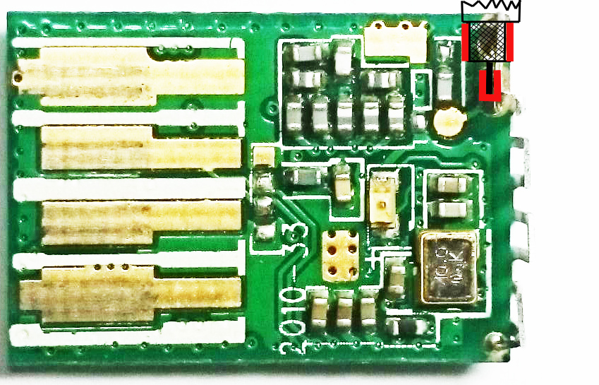

                      куда припаять на edup EP-N8508 ??
                      http://www.szedup.com/show.aspx?id=1681
                        На фото такого качества, угадывайте сами!:wacko:
                        (интересует первая картинка)
                          добавил, лучше уже не получается
                            Отпаиваете аккуратно антенну и как на рисунке, тулите тонкий фторопластовый кабелёк.
                            Красным отмечены места пайки.
                              Извиняюсь, если не угадал с темой.
