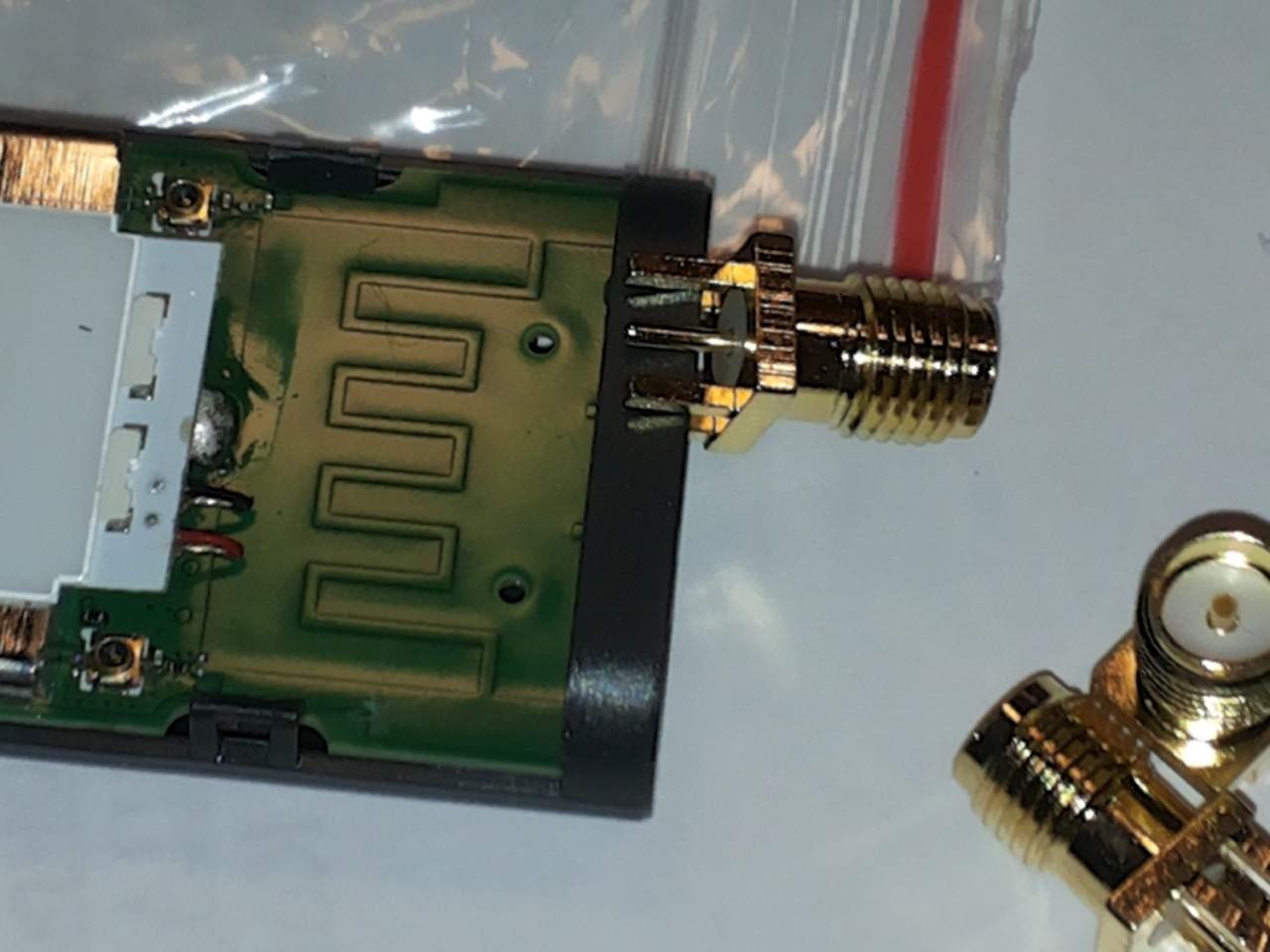

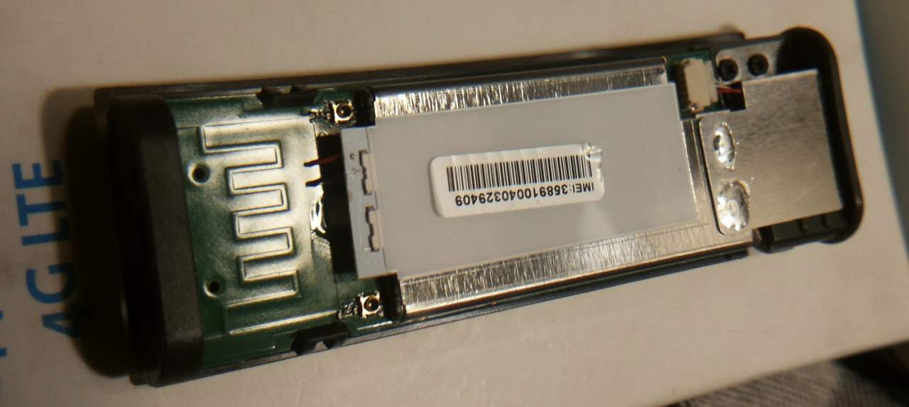

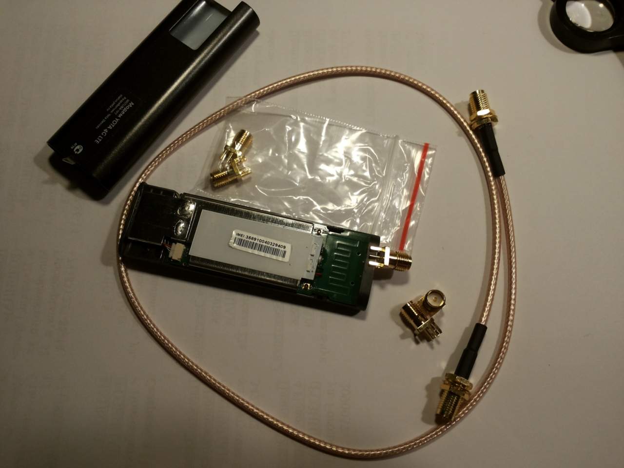

      Есть модем YOTA 4G, есть косичка и разъемы прошу совета в подключении.

      Самый простой как мне кажется это косичку разрезать и припаять куда Вы скажите, сам могу ошибится, если надо удалить встроенный разъем удалю.

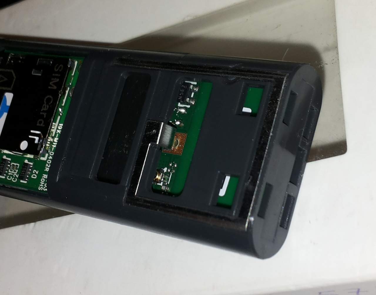

ID:	222406 С другой виден еще один и по пласмассе металлическая загогулина, поясните по поводу всех разъемов и кто что делает.

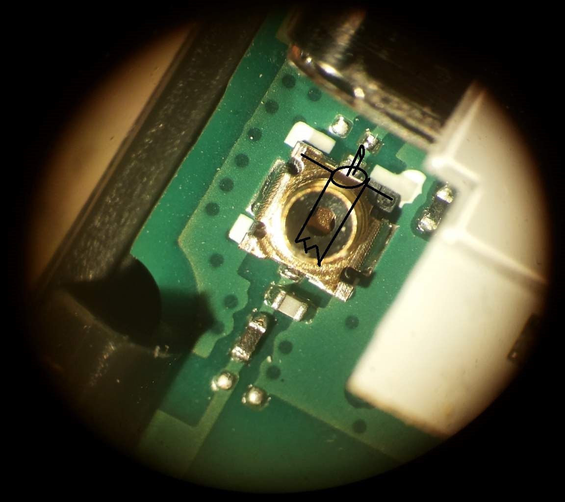

      Прошу рассмотреть такой вариант, если установить разъем непосредственно на плату, благо они у меня есть.

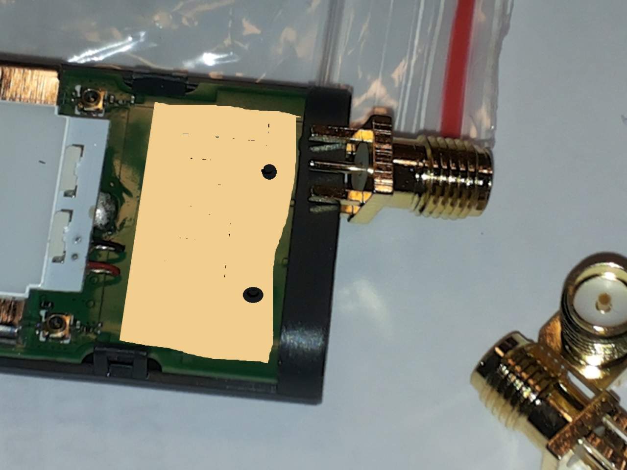

      Там где находится антенна припаять к примеру пластинку медную, посадив ее на корпус, предварительно убрав запитку.
      Там в плате дырочки есть можно пластинку закрепить и к ней припаять разъемы и короткими отрезками кабеля соединить с куда Вы скажите.
      Кусочек кабеля RG316 для такого варианта есть. Вариант муторный, по моему решаемый, но кому легко.
        Типа так
          можно и так...
          перемычку удалить. Ц.Ж. паять на жёлтое.
            А чтобы исключить параллельное питание встроенной антенны дорожку перерезать перед разъемом?
            lipton (можно и так...перемычку удалить. Ц.Ж. паять на жёлтое.) Да так меньше портить плату.
              Удалять разъём и паять, как нарисовал Алекс. Если опыта(паяльной станции) нет, то делайте, как я нарисовал.

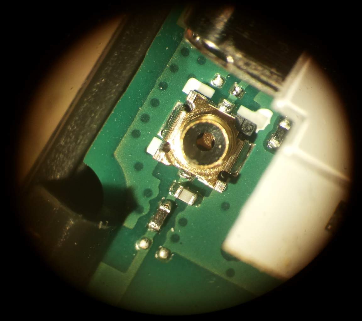

                В установленном разъеме центр похоже припаян к плате и сам корпус разъема припаян в двух точках так я понял?
                Пайка не вопрос опыт есть, где то даже отсос валяется.
                  Дед наверно не понял , что нужно (по вашему варианту) удалить кондер после разьема.
                    Нет, я про кондер который идет на корпус от желтой точки или это резистор?
                      Не имет значения!!!))) Эту фигнюшку надо выпаять, чтобы не выпатвать разьем.
                        Теперь понятно а то одна фигнюшка была зачеркнута другая нет, вдруг она что нибудь согласует.
                          Она сама отпадет))) При пайке кабеля, а если не отпадет, то мешаться будет.)))
ID:	222415 Так все таки разъем на другой стороне и металлическая почти рамка это что?
                              Я так понял у Вас свисток с функцией Вай Фай, разьем естественно от него.
                                Перечитал инструкцию, ни слова про вайфай, грубо вставил сим карту, а модем в комп и будет тебе интернет. В городе так и есть.
