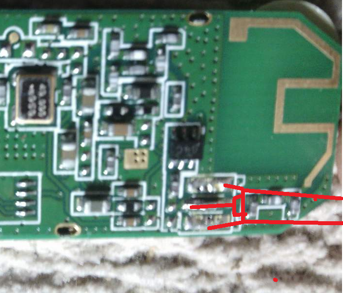

    Фото конечно плохое.
      как я понял центральную жилу припаивать удалив конденсатор ? Спасибо будем пробовать
        Сообщение от Анатолий 1953 Посмотреть сообщение
        Да. Удалив конденсатор, Вы отключаете внутреннюю антенну.

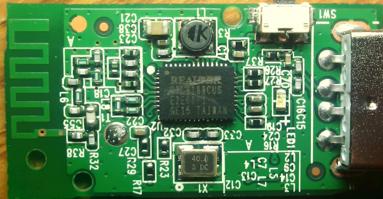

          Доброго времени суток. Как и многим здесь мне нужна помощь в присоединении внешней антенны к USB адаптеру. На нем указана модель TP-Link TL-WN721N, но при разборке оказалось что плата похожа на TL-WN727N. Полазив по форуму я нашел похожие, но расположение элементов отличается. И что бы ничего не испортить, хочу спросить знающих людей, как правильно припаять внешнюю антенну? Извиняюсь за качество фото (лучшее что смог сделать).

            Удалить катушки рядом с которыми написано R32, R38 и подпаяться к конденсатору С55.
            Я не стал бы его удалять, так как практически напрямую, через другие индуктивности, есть связь с чипом.
              С55 эт на массу а на проход Т1.
              Если Т1 звонится то через R32 смещение на вых.чипа!
                Да, точно. Не досмотрел.
                Т1 не будет звониться.
                R32 - это кондёр. R38 - это индуктивность. Классическое LC звено.
                  Оочень могет быть здесь не всё простое (Классическое). Даж на антенне смещение - R39.
                  Моно, конешно, допустить, што С эт R и наоборот.Но эт гадание на коф.гуще. Надо звонить элементы и мерить потенциалы!
                    Какое на фиг смещение?! Это обычная катушка! Вы хоть по внешнему виду смотрите, что это такое.
                      Предлагаю сделать ответы профи в этой теме платными, например
                      25 WMR
                      вроде и не дорого...
                      :to_becom:
                        Челавек та и не получил конкретного ответа
                          Всё он получил (выкинуть всё до большего кондёра перед согласующим с антенной)

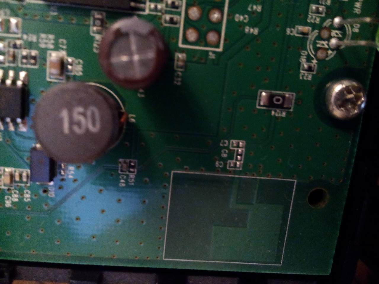

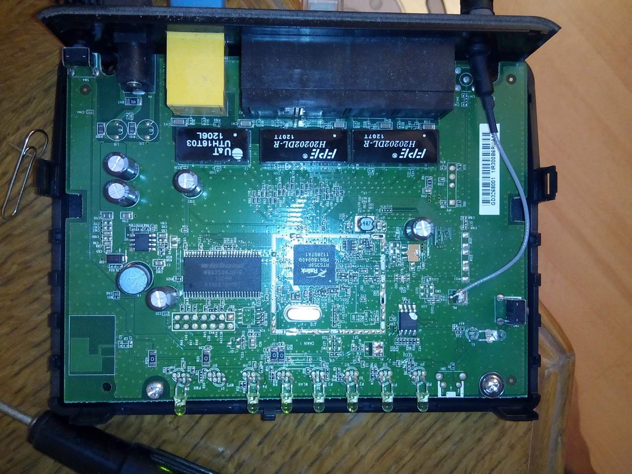

                            Добрый день,
                            Подскажите пожалуйста, как правильно припаять вторую антенну к роутеру D-Link DIR-300NRU b6 (фото ниже)?
                            И еще одно - если припаять к внутренней антенне, будут ли работать одновременно штатная внешняя и самодельная (хочу сделать биквадрат)? Или будет работать
                            -только штатная внешняя
                            -только самодельная припаянная к внутренней (если отсоединить штатную внешнюю)
                            Такой вопрос возник т.к. читал что в некоторых роутерах стоит микропроцессор, который включает внутреннюю антенну только если не видит внешнюю штатную.
                            Т.е. хочется чтобы работали обе, т.к. биквадрат направленный (не доходит через 2 стены), а wifi нужен по всей квартире.
                            Заранее благодарен.
                              DEL не разглядел на смарте.
                              Последний раз редактировалось Aleks07111971; 18.03.2016, 18:58.
                                Будет ли работать с разными клиентами через разные каналы зависит от софта, мне кажется только тест.
                                Но на фото видно что полосковая антенна вообще не подключена, тупо не установлены компоненты на плате, хотя фото плохое, ничего не видно.
