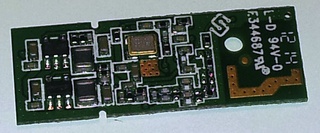

    Вторую то же.

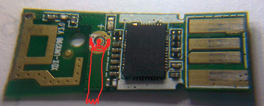

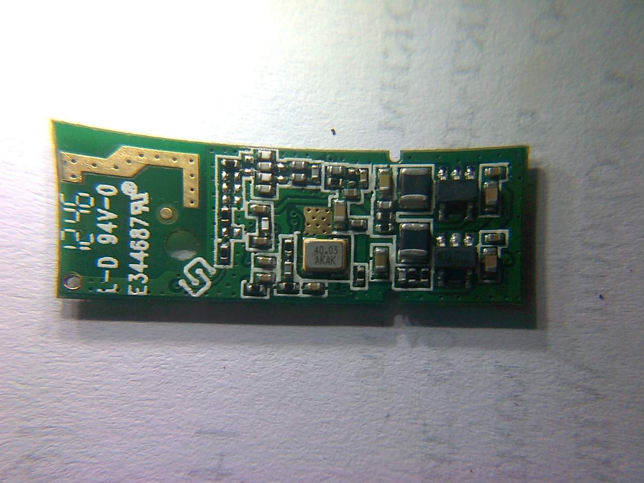

    Могешь прочертить линию идущую от загогулин на плате(в углах)?
    Со стороны проца смотри(мне не видно) куда паялся центральный штырек разьема-туда центральную жилу кабеля, куда паялся корпус разьема оплетку.
    Последний раз редактировалось Aleks07111971; 23.01.2016, 03:45.
      Значит вторую отпаиваю!!!А вот дашльше нихрена мне не понятно!(Могешь прочертить линию идущую от загогулин на плате(в углах)?
      Со стороны проца смотри(мне не видно) куда паялся центральный штырек разьема-туда центральную жилу кабеля, куда паялся корпус разьема оплетку.) Можно носом ткнуть прямо к точкам что куда паять!
        Я пока нет, сижу на сервисной скорости(картинки не грузятся), жди может народ подрисует.
          Сообщение от Владимир8071 Посмотреть сообщение
          А всё равно к какой паять?
          Котик! Думаешь на форуме сплошь мазо!-глаз не жалко!
          Загрузи крупнее!

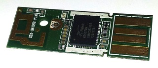

                  Подскажите, куда припаятся свисток Comfast cf-wu720n.
                    Сообщение от ria33 Посмотреть сообщение

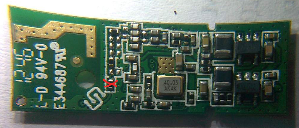

                    фото хорошего качества сильно ускорит получение ответа! А так угадывайте сами!
                      Так сойдет? Лучше не выходит.
                        на фото всё понятно. Если не понятно, то и не беритесь!
                          Нужно выпаять где перечеркнуто, а с другой стороны припаять развлетвленную оплетку по краях, и по средине центральную жилу. Я все так понимаю?
                            Да правильно понимаете.

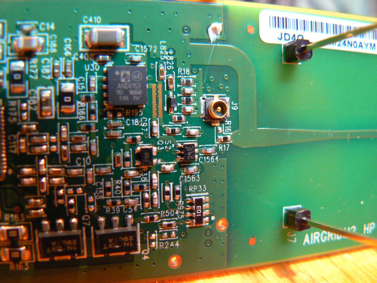

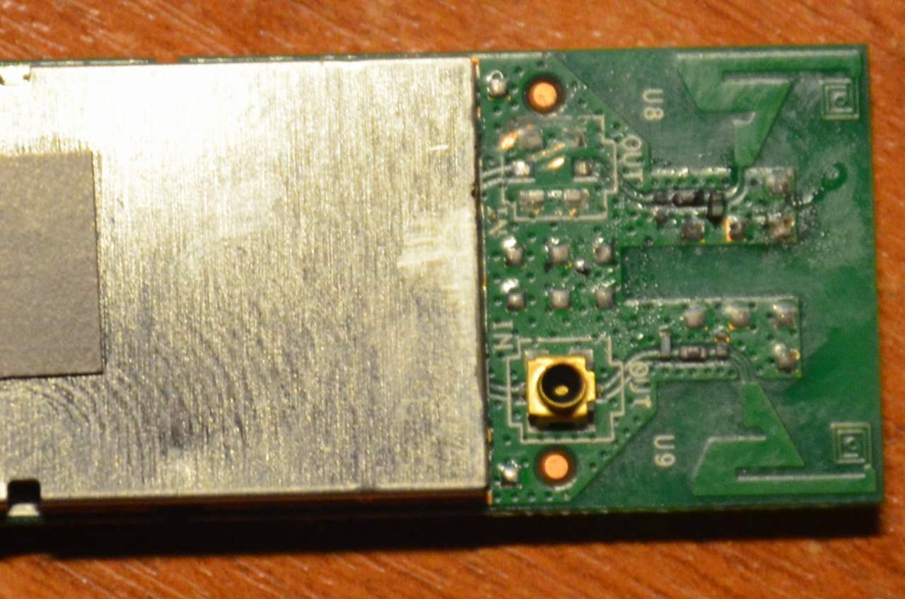

                              Как правильно согласовать пипетку с кабелем на 50 ом с AirGrid M2 HP
ID:	222128перепайкой r17 на r16 или без r17 с перемычкой

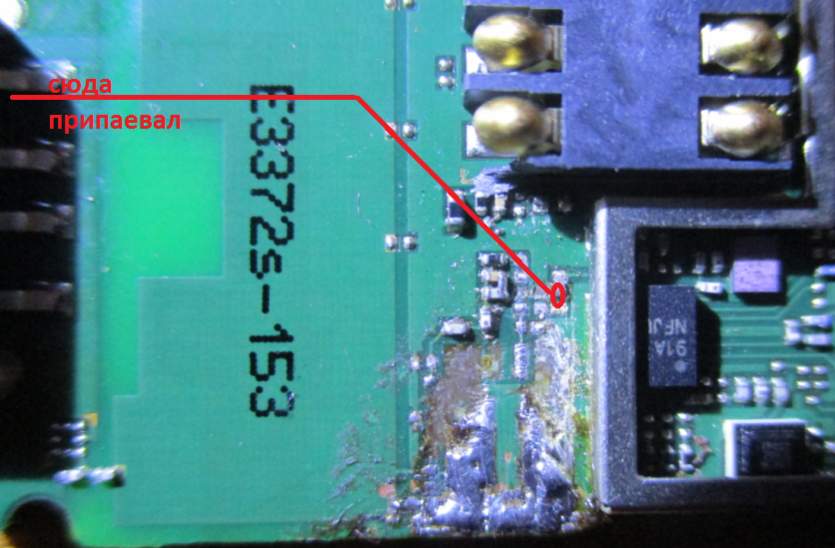

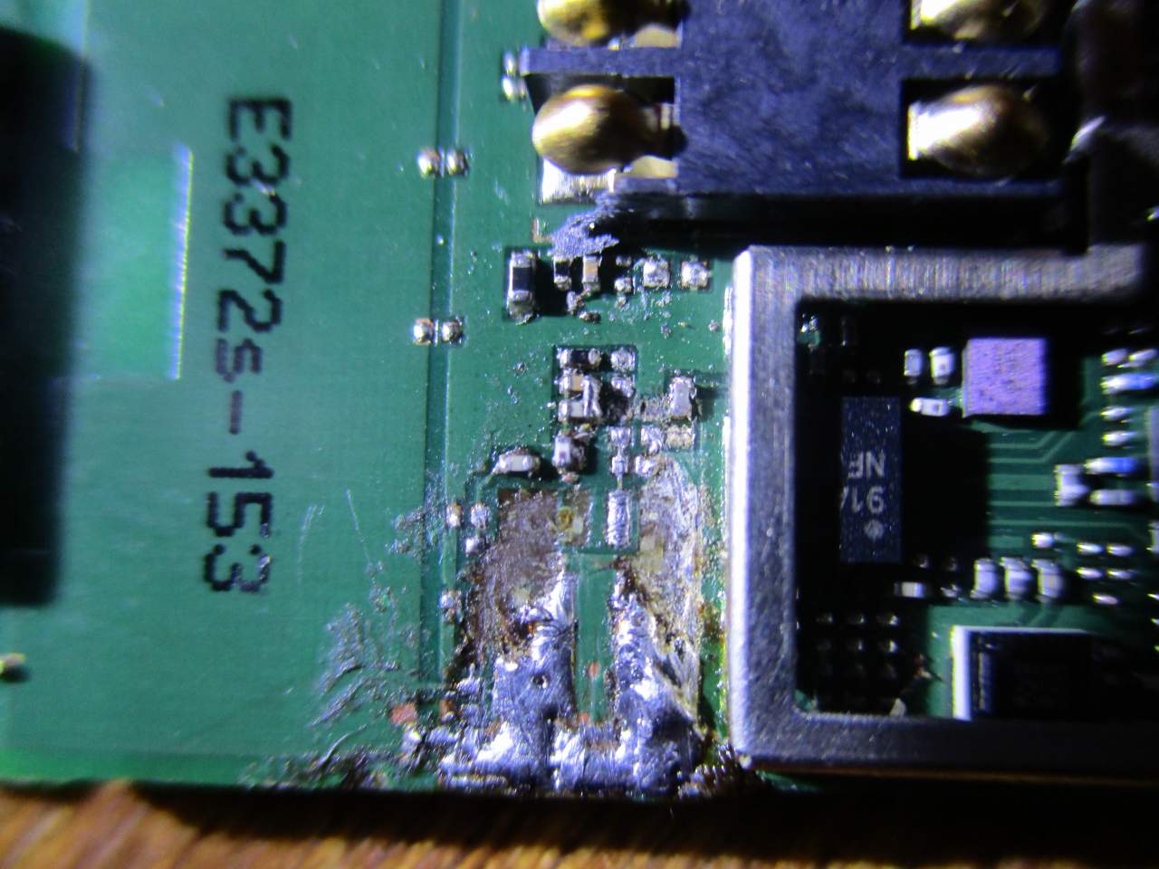

                                Дали модем вот такой, мастера перепаивали но видно не получилось. Пробывал припоятся к кандёру но почему то не срабатывает. Можно ли припоять к дорожке которая за канденсатором.?? пипец там напаяли
