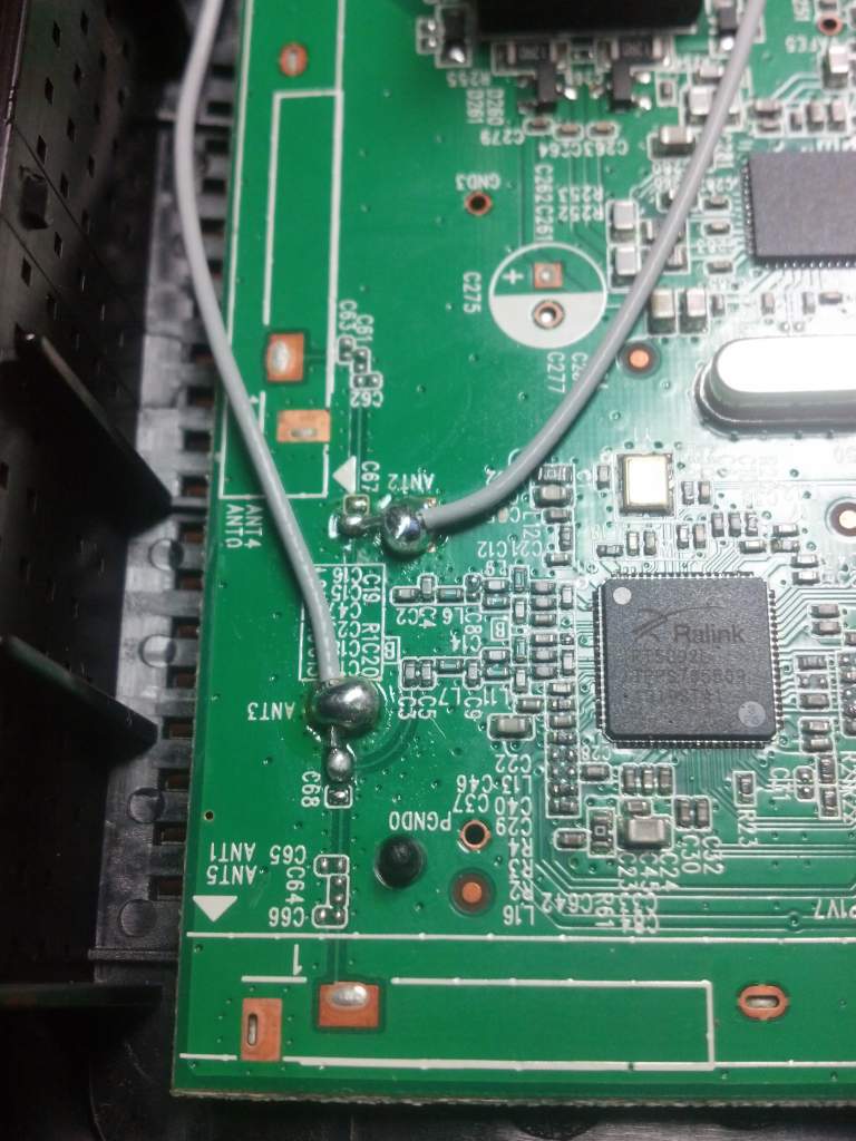

                      Имеем keenetic dsl с несъемными антеннами, хотелось бы подключить внешнюю антенну не отказываясь от имеющихся, куда лучше запаять или все таки придется от одной отказаться?
                        Придется.

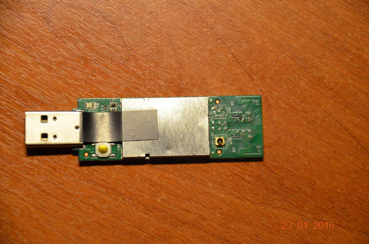

ID:	221941Народ подскажите (а лучше покажите) куда паять провода для внешней антенны?
                            Сообщение от Владимир8071 Посмотреть сообщение
                            На противоположном конце свистка (1-е фото) есть два гнезда (самые большие детальки) сдуть их там будет три дорожки, к центральной паяй центральну. жылу ВЧ кабеля, к двум остальным оплетку.
                              А всё равно к какой паять?

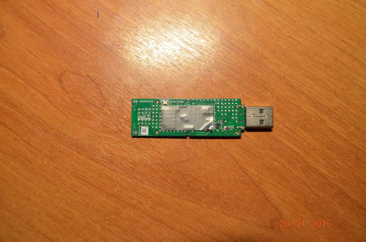

ID:	221942Куда паять то,дорожек шесть а не три и вторую детальку нужно отпаивать или нет?
