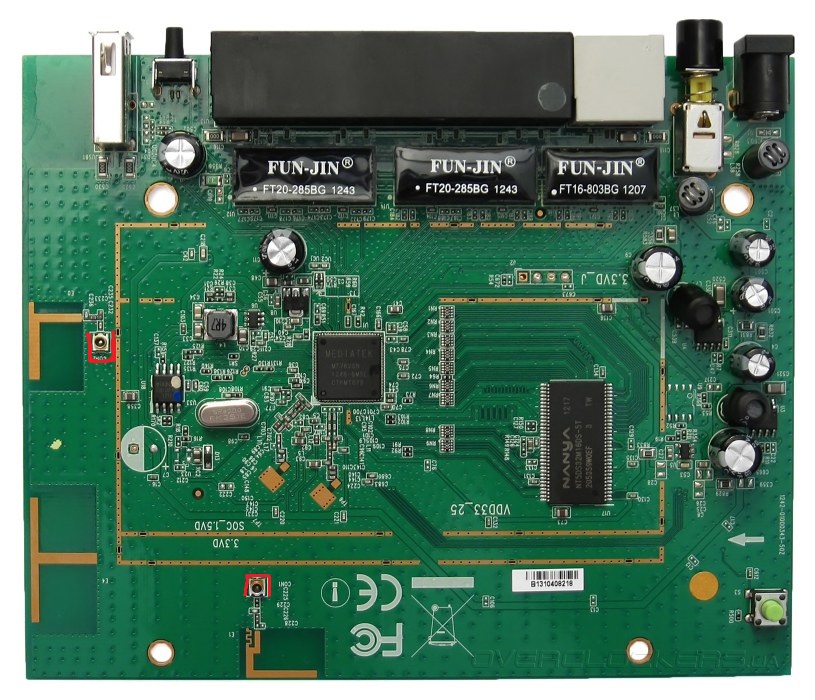

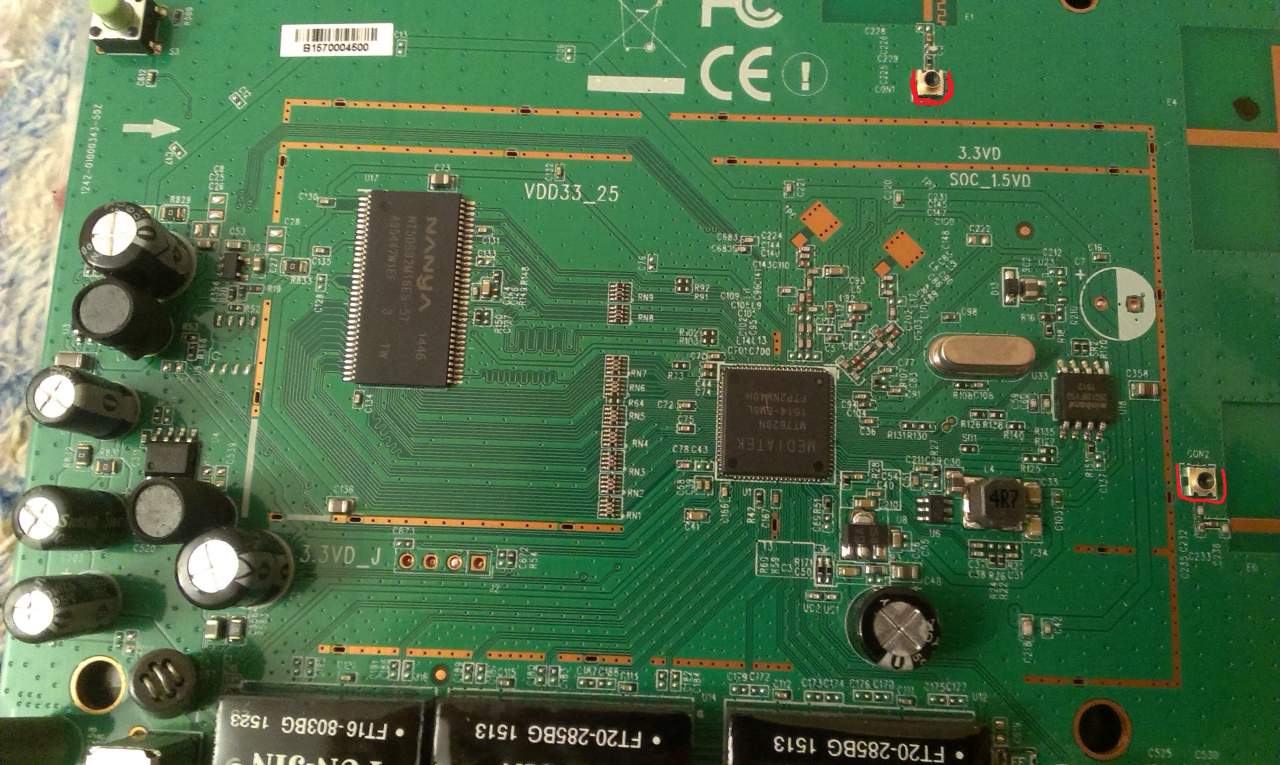

      купил кабель, где на конце вот такой разъем
      и думаю, что он пойдет в этот разъем на самом роутере(обведен красным цветом)
Название:	Asus rt-n14u.jpg
      нужно ли будет резать какую-нибудь дорожку? и вообще, зачем нужен тот разъем на роутере, обведенный красным цветом?
        Разьем этот тестовый, на заводе проверяют работоспособность. Если разьем подходит(в чем я сильно сомневаюсь), то резать ничего не нужно, он просто отключит антенну вытравленную на плате.
          разобрал мой роутер Asus rt-n14u, подойдет ли такой коннектор в гнездо, обведенное красной линией?если нет, то посоветуйте какой должен быть коннектор.

              так, с одной проблемой разобрались, теперь осталась одна проблема: каким коннектором подсоединить контакт на плате, обведенный красной линией:
              варианты: smb, proxim, mcx, mc-card, crc9, fme-plug, ts9

                сними тестовый разъем и запаяй кабель, меньше потерь будет.

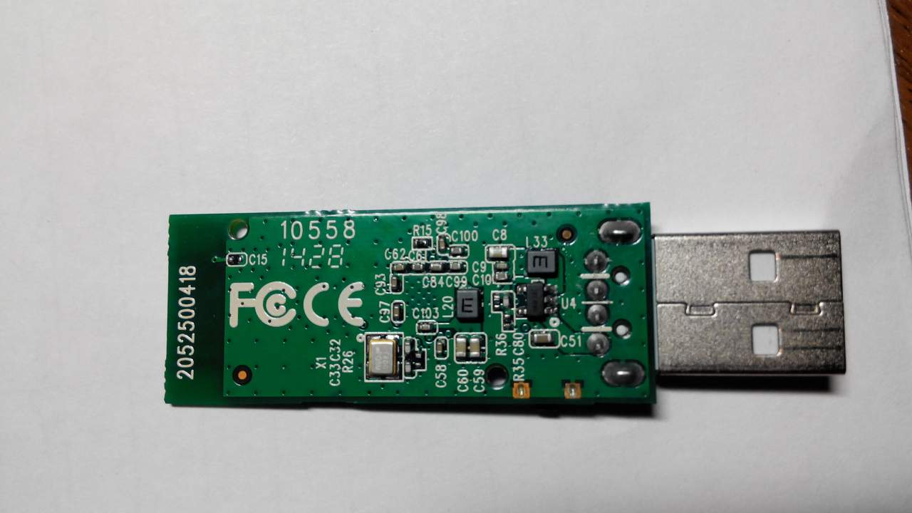

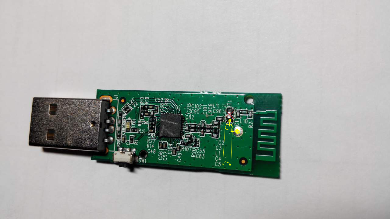

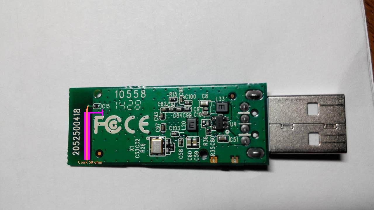

                      Ребята, прошу помощи, укажите куда припаивать внешнюю антенну на tp link tl wn727n?Нажмите на изображение для увеличения.

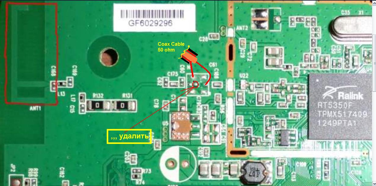

                          Я понял, спасибо! А внутреннюю антенку, просто перерезать дорожку, ничего отпаивать не нужно? И если провода где то с метр будет, нормально, сигнал не очень будет затухать?
                            Сообщение от lexa939 Посмотреть сообщение
                            ,, ничего не должен резать, просто сращивания...
                              А внутренняя и внешняя антенны друг друга гасить не будут? Просто перелопатил много инфы, говорят нужно отсекать внутреннюю , если переделуешь на внешнюю антенну! И если провода будет метр, нормально, сигнал не на много потеряется от такой длинны?
                                Делай вот так...
                                И никого не слушай, ты умнее некоторых!
