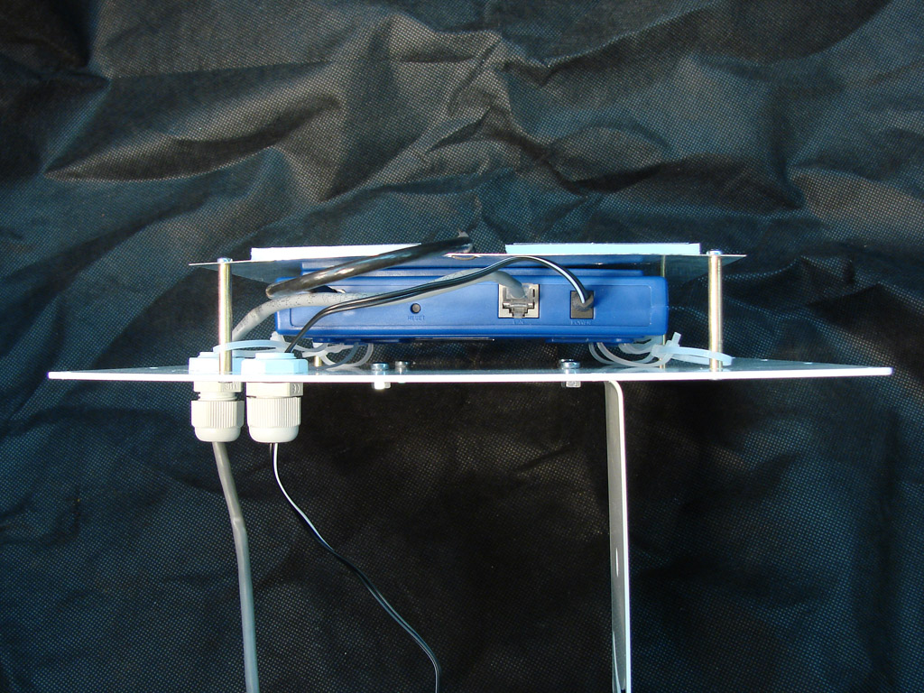

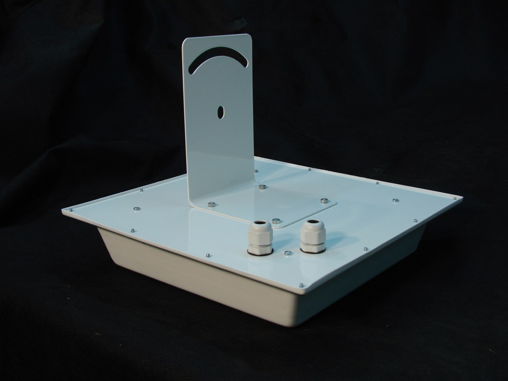

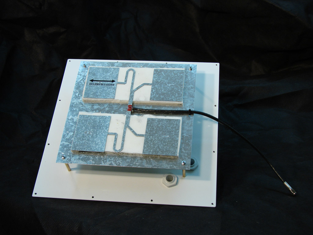

Выкладываю на ваше обозрение нашу новую разработку, оринтированную прежде всего на создание дешевых линков на короткие дистанции до нескольких километров. Антенна имеет усиление не менее 14 дб в диапазоне от 2400 до 2500 МГц, и 15 дб в диапазоне 2430-2480 МГц.
КСВ на границах диапазона не хуже 2, но как правило менее 1.5.

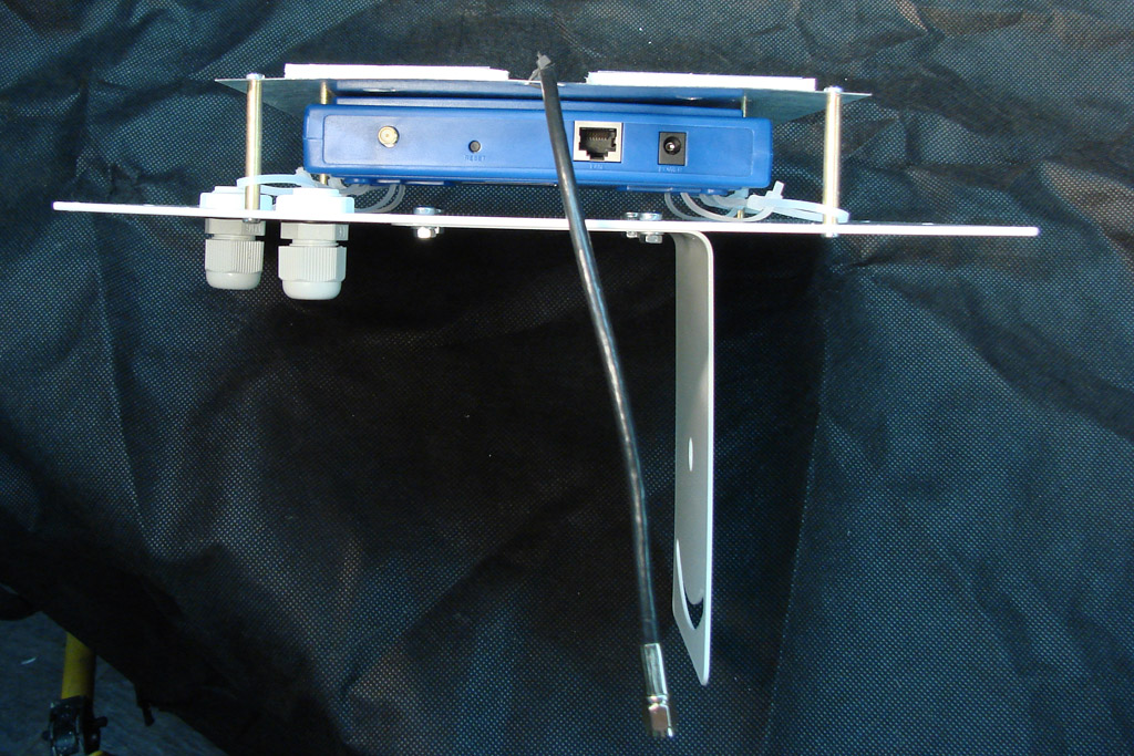

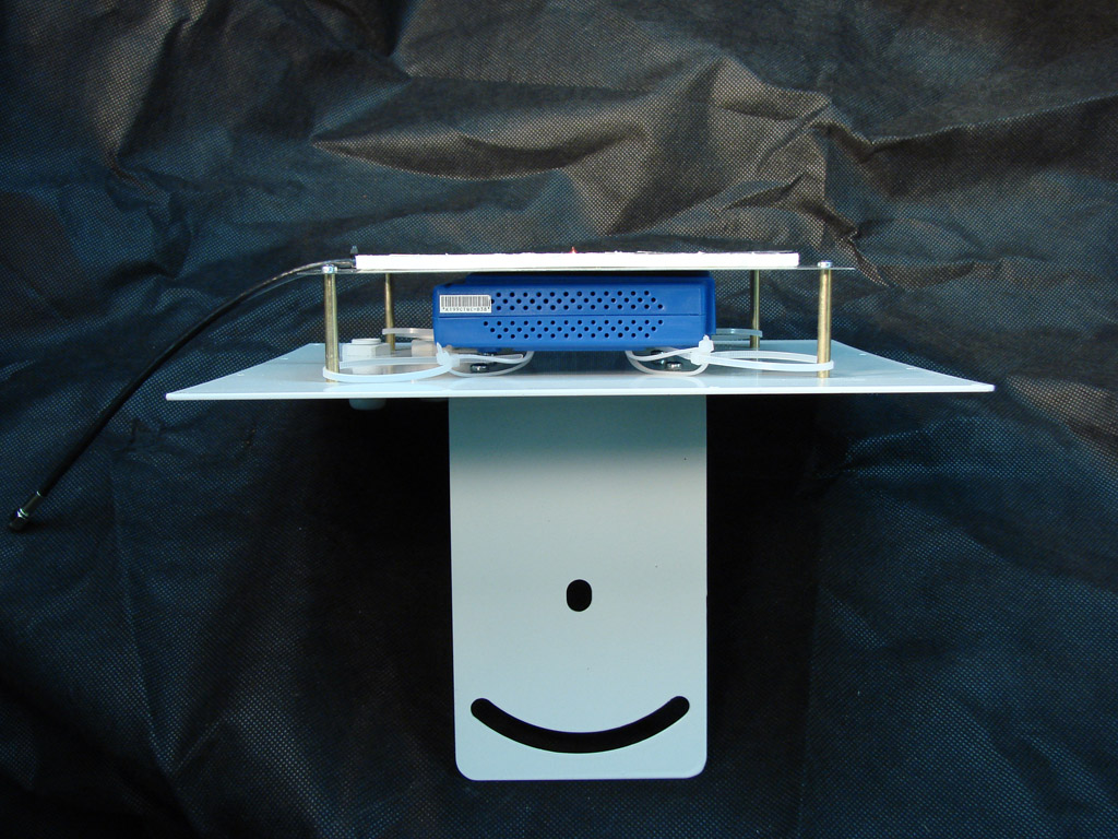

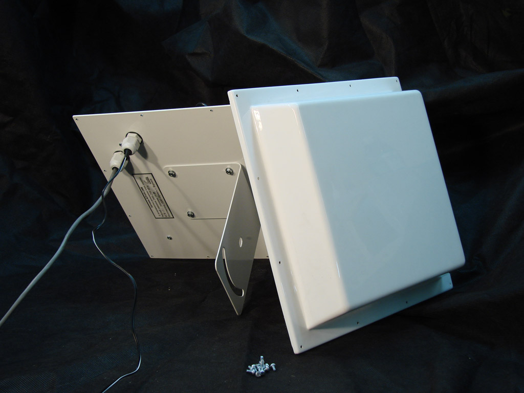

Непосредственно в антенне как видно размещается точка доступа. Таким образом получается экономия на кабельных сборках и герметичной коробке.
