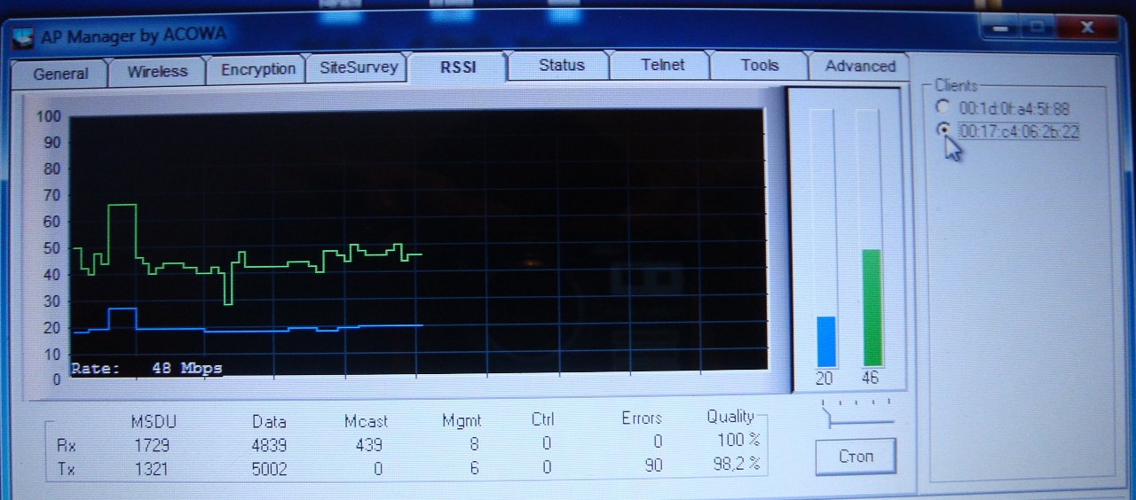

Немогу разобраться. Купил новую 2100АР, а вторая уже была.
Обе подключаю в режиме точки доступа ипоочереди подключаюсь к ним с помощью ноутбука. Вроде все ок.
Но когда ставлю новую точку в режим клиента (все работает нормально)но по АП менеджеру показывает интересную картину - отметил на картинке кружком. Почему так мало?
1-я картинка - первая точкав режиме АП - подключен ноутбук
2-я картинка - вторая точка в режиме АП - подключен ноутбук
3-я картинка - первая точка в режиме АП - вторая в режиме клиента
Расстояние без преград. Когда подключал точку в режиме клиента немного большим было расстояние между ними.
