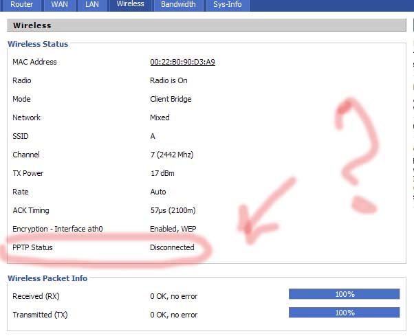

попытка поднять мост между двумя прошитыми dd-wrt dir 300.

На прошивке dd wrt У меня нет такой опции при включении режима клиента и клиента-моста. Подключиться к точки доступа не получается, может из за этого каналы сканируются подряд. Если нажать поиск то сеть видна нажимаешь подключить и экран вываливается просто в беспроводные настройки. В каком направление рыть?Последний раз редактировалось SHYrix; 22.11.2009, 03:38.
После подключения и должен вываливаться в беспроводные настройки, клиентский мост прозрачно соединяет сеть от точки доступа до клиента в одну единую, в режиме клиента точка начинает работать в качестве клиентского беспроводного роутера, с внешним беспроводным и внутренним локальным интерфейсом. Если подключение происходит к зашифрованной сети, то надо на точке включить нужный режим шифрования и указать ключ к этой сети.Последний раз редактировалось ruzalit; 22.11.2009, 23:23.

Для меня это идеальный вариант! Включил режим клиентский мост. Схема нужна такая DIR300-DIR300"DDWRT"-APPLE AIRport(подключена проводом и раздает все по вай фаю) Прилагаю скрин Status-Wireless. Красным отметил непонятную мне область. У сетевой в компьютере должны быть какие либо спец настройки? Сейчас просто стоит получить АЙпи автоматически. Адрес выдается какой то непонятный, я не в одних настройках такой диапазон не указывал. Спасибо вам большое.Сообщение от ruzalit Посмотреть сообщениено лучше использовать клиентский мост, тогда WAN порт на точке отключится, а точка будет прозрачна, сетевые реквизиты тогда должна получать сетевая карта компьютера.

Значит нет подключения, нужно 300 точку сбросить в настройки по дефолту, залить самую последнюю прошивку, снова сбросить по дефолту.
Зайти в Статус\wlan\поиск сетей\найти нужную точку для подключения и присоединить, после этого перекинет в беспроводные настройки, там выбрать режим клиентского моста, в безопасности выбрать нужный ключ, сохранить и применить, если нужно, то в LAN дать точке ip адрес удобный для ее настройки. Снова зайти в статус\WLAN и проверить, есть ли соединение с точкой, если нет, снова присоединить, сохранить и применить. Остальное на компьютере.
