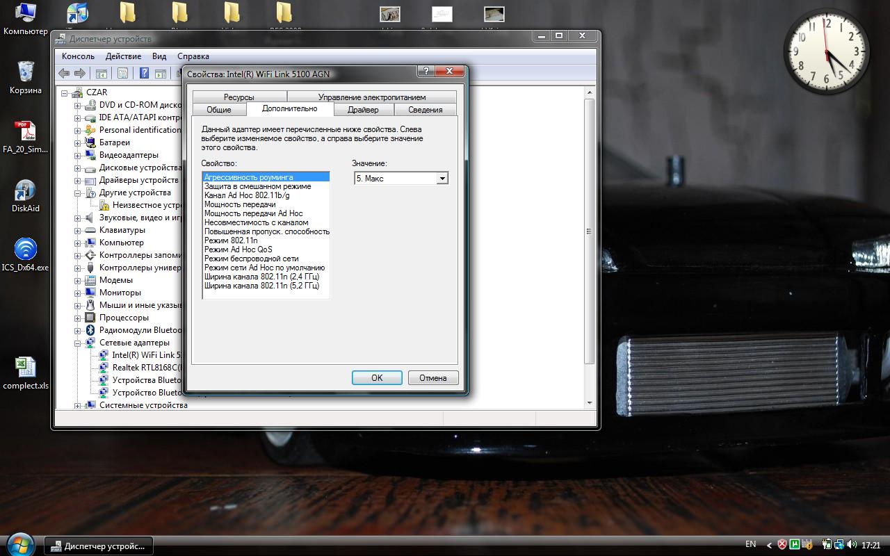

Возникла такая проблема, решил сделать в своем ноутбуке разьем для подключения внешней антенны. Сетевая карточка стоит Intel wi-fi 5100, на ней два выхода под антенны. 1) Main 2) Aux. В ноутбуке две встроенные антенны в крышку монитора, я решил оставить одну антенну, а от второй взять првод и пропоять его к разьему SMA, который уже прикрепил в корпус.
Проблем заклается в том, что если внутренняя антенна включена в MAIN разьем, а внешняя в Aux, то внутренняя антенна пытаеться что то ливать, но если подключить наоборот (внешнюю на main, а внутренюю на aux) то она вообше толком нечего не ловит. В чом может быть причина?
Также если внешняя на aux стоит, то она ловит слабее чем если ее поставить на main
Моя задача стоит в том, чтобы возможно было ловить Wi-Fi сети в городе, самим находясь на судне стояшем в порту. Какую лучше сделать направленную антенну? Заранее благодарен.
