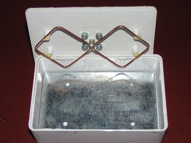

Хотел сделать такие,на них хотел связать несколько базовых станций на роутербердах...ваше мнение стоит на таких....просто стоят роутерберды на высоте 40 метров,боюсь офсет оторвет на хорошем ветре?есть у кого практика установки офсетов на таких высотах?не снесет ли?расстояние между базовыми 4 км,хочу идеальный линк!мощность планок по 600 милливат WIMAX ,частота 2.5 Ггц.
Уважаемый, я много поставил офсеток для САТ ТВ. Еще ни одну не только не сорвало, но и не сдвинуло ни на миллиметр, ураганов было много.
Применяйте правильные материалы - и вы забудете о том, где и что вы ставили.
Оносительно прямофокусов - при правильном облучении, они будут работать не хуже офсеток, формула коэф. усиления у них одна ))).
Направлять прямофокусы естественно проще - не нужно "угадывать" или отнимать-прибавлять угол офсетности, визуально можно сразу навести...
Поставьте биквад в варианте для прямофокуса и решеток ( с запиткой "вперед"):
