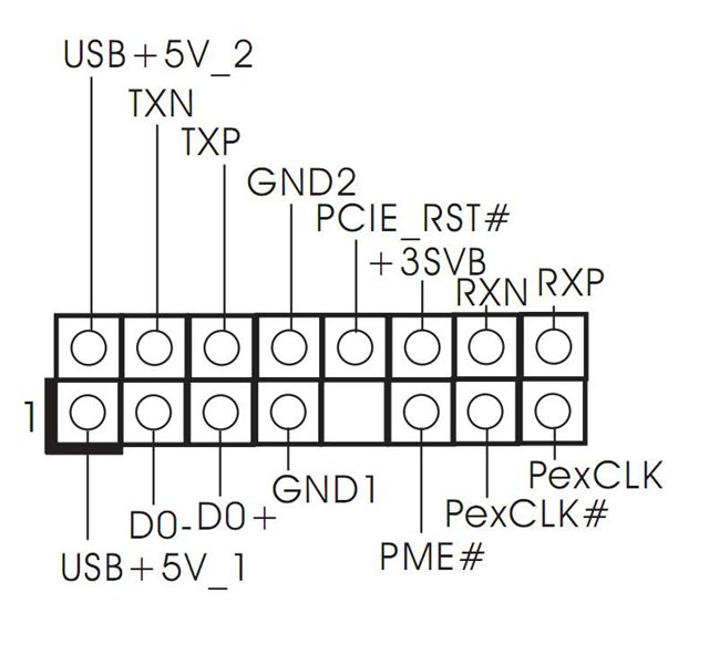

Достался модуль Wi-Fi AzureWawe AW-GA821 от материнской платы Asus. Выполнен на чипе Atheros AR2425.
Потключается через специчный разьем, распиновку я нашел в мануале на материнку ASRock P45R2000-WiFi. Кто сталкивался помогите с подключением.
