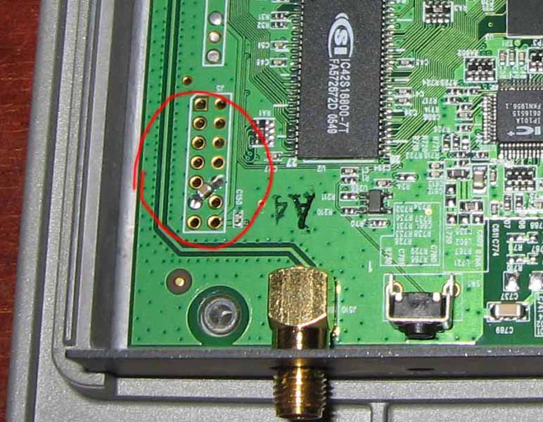

чтобы это значило???
кандюк этот стоит тока в 3200, в 2100 его нема

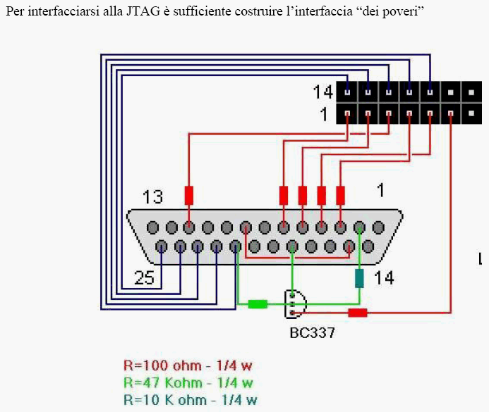

Может это тебе поможет осознать из
http://www.lan23.ru/forum/downloads.php?do=file&id=5
