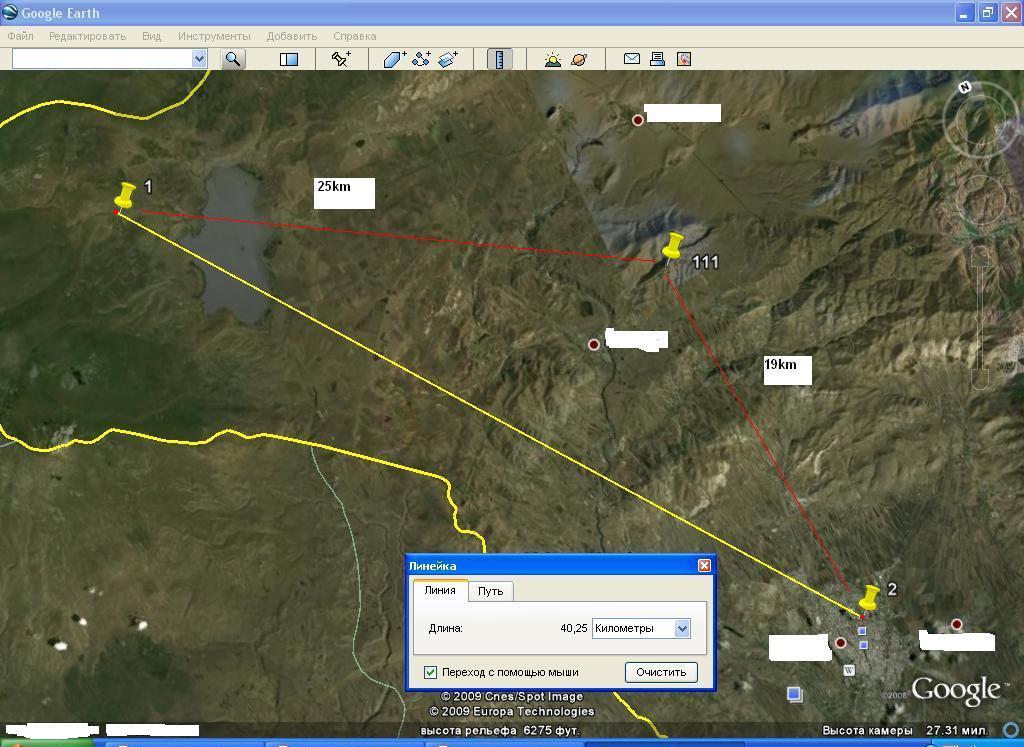

Нужно построить линк на 40км(точка 1 и 2), но нет прямой видимости. С обеих сторон есть прямой вид с точкой 111, но там нет источник питания, кругом гори. Вюджет 1500$. Еще есть две усилки Планет вбт-1000(1вт). Думаю ставить солнечные батареи в точке 111, если другой решения проблемы не найдется. Кто что посоветует.

А что тут можно посоветовать кроме ретранслятора на горе?Сообщение от miha Посмотреть сообщениеНужно построить линк на 40км(точка 1 и 2), но нет прямой видимости. С обеих сторон есть прямой вид с точкой 111, но там нет источник питания, кругом гори. Вюджет 1500$. Еще есть две усилки Планет вбт-1000(1вт). Думаю ставить солнечные батареи в точке 111, если другой решения проблемы не найдется. Кто что посоветует.
Остается надеяться, что в Армении в горах воры не лазают :)
Всё было бы ничего, если бы не этот необслуживаемый переприемный пункт. 4 Точки доступа и 4 направленные антенны (параболы по 27 Дб) в бюджет впишутся, а вот солнечные батареи и аккумулятор с подогревом... А без подогрева зимой ТД то выживет, ааккумуляторы помрут на морозе...
А так, сделать можно. Но если "подвиснит" что-то на НУПе, будет не очень здорово туда лезть, чтобы передернуть питание или ресет сделать. Я бы на этот случай еще какое нибудь независимое радиоуправление сделал, хотябы вкл-выкл питания всей этой "байды" по звонку на моб номер. Дешевую убитую мобилку какраз найти не проблема и сделать на её базе устройство ДУ.

Высокие горы и холмы с h>l, «возмущают» волновое поле, образуя затенённые области. Дифракция радиоволн на горных хребтах иногда приводит к усилению волны из-за интерференции прямых и отражённых волн. Вершина горы служит естеств. ретранслятором.(рис. 5).
Читаем дальше сообщение от KAV-http://lan23.ru/forum/showpost.php?p=7744&postcount=20
Кстати, для юстировки антенн на такой высоте, отметил я интересную деталь - т.к. перепад высоты составляет 2500 метров, то сигнал вообще я видел при любой ориентации антенны, даже фронтом задним, короче мечта настройщика...далее тока по утилите родной выставляем максимум....только опять засада..Когда я выставил максимум по уровню, у меня упала скорость перекачки с 16 до 10 мегабит\сек.....А это вообще сюрприз..антенна наведена прям в середину здоровущего хребта горного(где-то в 6 км), загадки блин........
Может здесь есть что-то общее. Все-таки на следующей неделе буду пробовать на прямую , посмотрю что из этого получиться.
