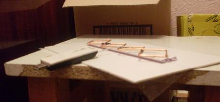

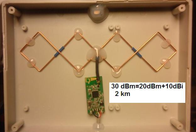

Вот почитал форум и заметил, что делает народ биквады и очки, крепит их на мачты в пищевые контейнеры. А ведь такая антенна может вполне занять место настольного варианта, а при должном оформлении и портативного, удобного для переноски. Вот в принципе задумано, сказано, сделано))) Выношу на общее обозрение/осуждение Bi-Loop в настольном варианте.

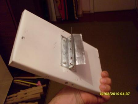

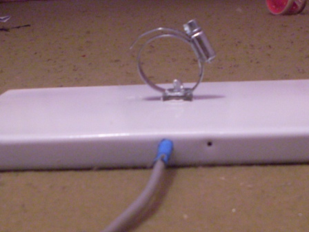

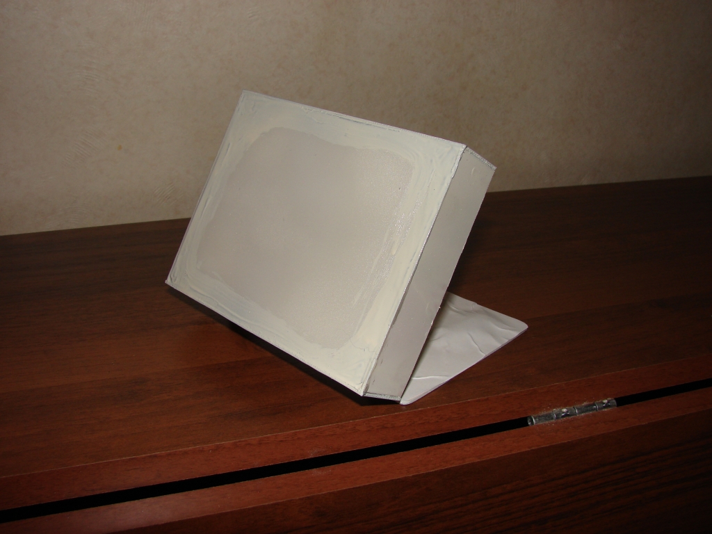

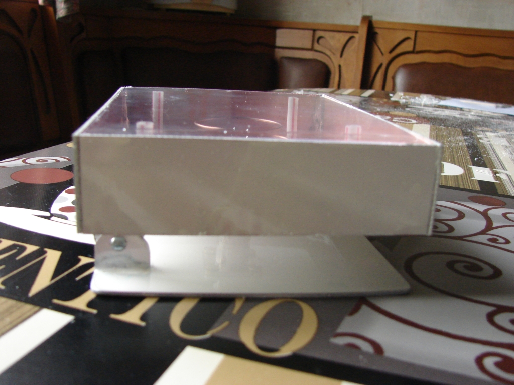

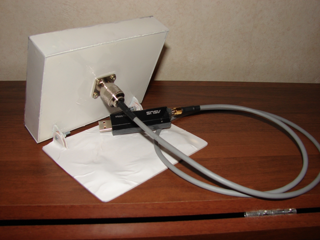

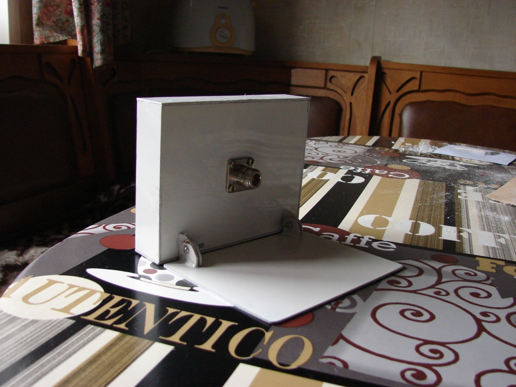

Корпус полностью загерметизирован, так что при желании можно и за окно повесить. Все детали стойки и шарниры из фольгированного стеклотекстолита, все швы полностью пропаяны. Бортики 30мм, рефлектор 110 х 120мм, разъем типа N, окно из верхней части коробки от CD. На подошву стойки приклеены 4 неодимовых магнита от HDD для крепления к металлическим поверхностям ( к холодильнику цепляется и не съезжает). Кольца по калькулятору на 7 канал диапазона b/g.
