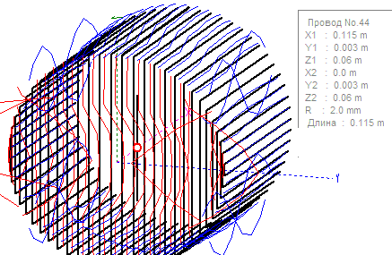

Естественно, из проволочек. С полуволновым диполем в нужном месте вместо штыря.
В качестве коммента - генератор маа-файла на эксел-Бейсике, позволяет легко менять диаметр и прочие параметры.
Несмотря на отсутствие "сплошности", хорошо соответствует известным формулам оптимальности. ДБи - 7...8, диаграмма годится для облучателя параболоидов (120 гор., 60 вер.).
