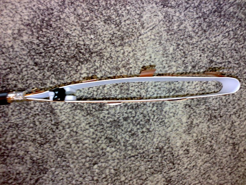

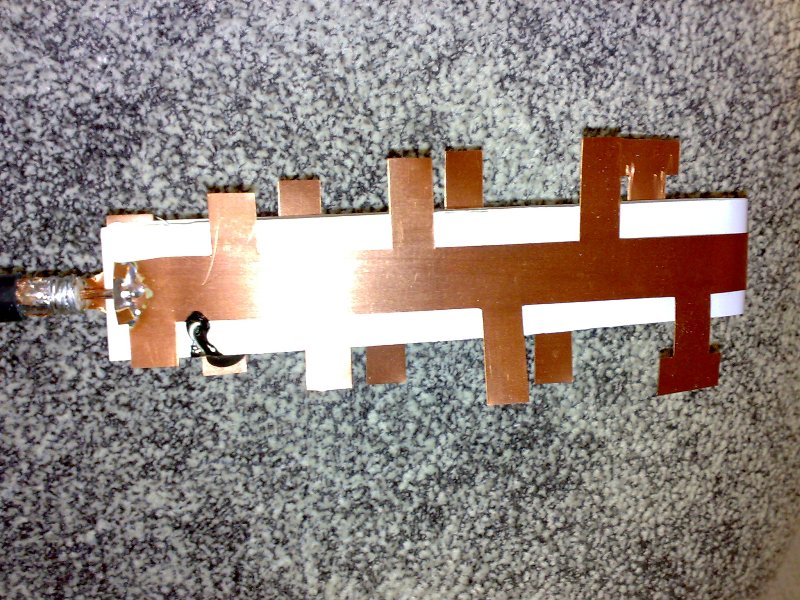

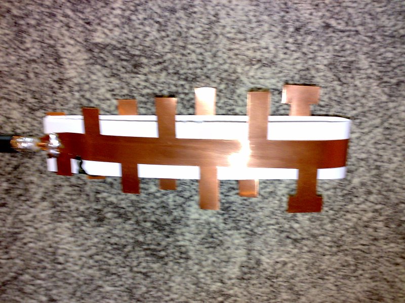

Есть облучатель. Изготовленный как на рисунке. Какое расстояние должно быть между согнутым облучателем??? И насколько точно???
Облучатель Bester
http://www.lan23.ru/forum/showthread...ifiyagi&page=5Сообщение от Alex-Poltava Посмотреть сообщениеЕсть облучатель. Изготовленный как на рисунке. Какое расстояние должно быть между согнутым облучателем??? И насколько точно???

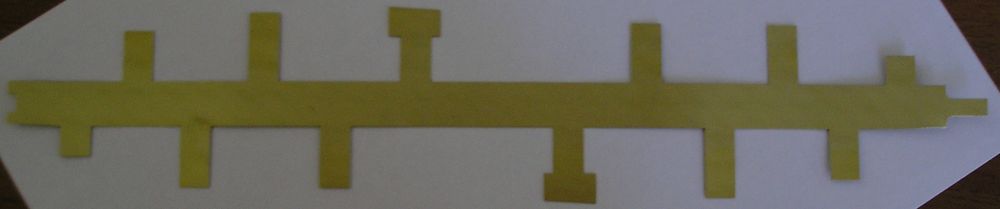

Только он такой же Бестеровский как и мой.

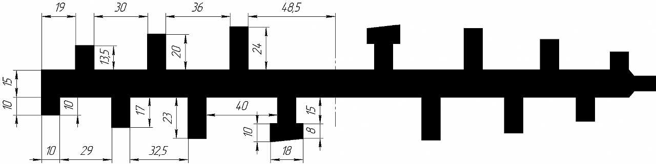

см. патент в 7 посте темы http://lan23.ru/forum/showthread.php?t=3217
Мы патентную чиcтоту соблюдали. Найдите 10 отличий.Последний раз редактировалось Панченко Игорь; 18.05.2011, 13:35.
