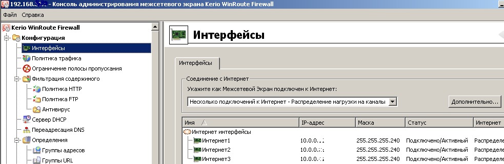

                    Kerio WinRoute Firewall делает динамическое распределение нагрузки, но проца хавает нормально так.

                            Яже предложил решение через которое счас работаю, подтверждение тому мои скрины настроек и мониторинг.
