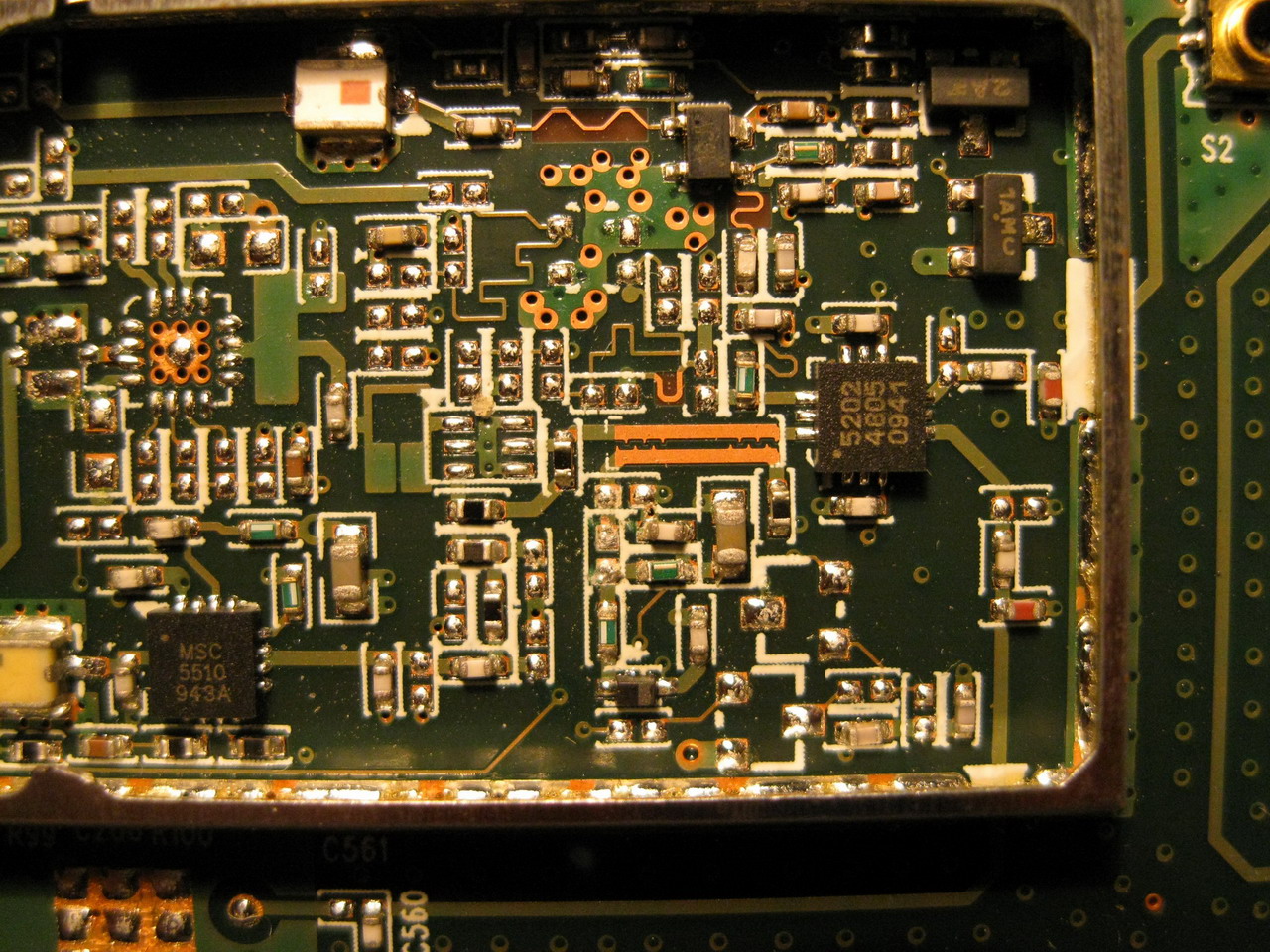

"Железное" увеличение мощности 2100АР - 500mW
Ребят, даже в мануале написано, как большая мощность влияет на скорость. Чем больше накручиваешь, тем медленней работает...

Переделал по схеме 1 - убрал кондер. Насчет мощности еще не проверял, но рядом с точкой доступа (2-3м) вообще не хочет подключаться - надо отвинтить антенну от точки, тогда сигнал хотьи падает, но подключается на 18мбит. Это я так понял очень сильный сигнал вблизи точки? Правильно?

Очень трудно догадаться, что конкретно Вы выпаяли, не ошиблись ли, как проверяли и т.д. У всех разная квалификация и кто делает нормально, у того и работает соответственно.
Кучу точек переделал за эти годы и ни одной проблемы небыло, ставил сразу радиатор на ЦПУ и алюминиевый квадратик толщиной 2мм с т.п.пастой между трансивером и крышечкой металлической(для отвода тепла) и всё, работают как часики!Вопросы технического характера в личку не задавайте! Всё-равно отправлю на форум!
Выпаял правильно.Сообщение от vvgsfx Посмотреть сообщениеПравильно выпаял? И еще вопрос, если только выпаял конденсатор (без дополнительного усиления), то надо охлаждать чип?
Точку доступа использую как хотспот с всенаправленной антенной 8дБ, поэтому нужно как можно больше зону покрытия.
Да, желательно охлаждать трансивер, он на фотку не влез, стоит левее (если по фотке) микруха размер 10х10 мм. Вот на неё я и ставлю 2мм прокладку медную или алюминиевую, а крышечкой она прижимается. Ну естественно т.п. пасту... Охлаждение ЦПУ обязательно не зависимо от разгона.
Зона покрытия будет зависить от "чистоты" канала, мощности антенн у клиента и мощности их передатчиков. И не забывай, что увеличение мощности может привести к небольшой потере скорости (всегда по разному, иногда воще не влияет).Вопросы технического характера в личку не задавайте! Всё-равно отправлю на форум!
Я пробовал когда то изврат такой - по центру чипа тоненько мажешь термо пасту, потом по периметру аккуратно наносишь эпоксидку и сверху лепишь радиатор. Прижимаешь и сушишь.... До 100град. нагрева - держится, выше - отвалится. Эпоксидка стандартная, не быстросохнущая.Сообщение от vvgsfx Посмотреть сообщениеА на что можно посадить радиатор на ЦПУ, если под рукой нет термоклея?Вопросы технического характера в личку не задавайте! Всё-равно отправлю на форум!
Я подобное недавно делал с суперклеем. Если не трогать - стоять будет. Вопрос: кто какими термопастами пользуется ? В 90ых помню проблема с ней была, поэтому много подделок было (зубная паста с алюминиевой пудрой и тд) Вчера вот такую приобрел - производителя на ней нет. Маркировка КПТ-8 кремнийорганическая. В металлическом тюбике 17гр.
