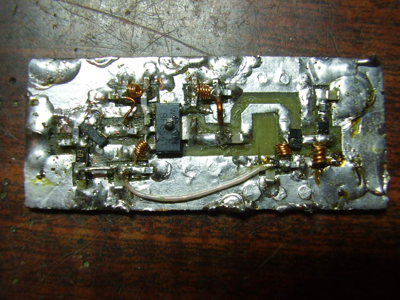

http://vrtp.ru/index.php?act=categor...e&article=2154 после долгих рысканий наткнулся на сие чудо , русский аналог транзистора найду , неясно одно - что за 4 прямоугольника перед выходом усилка , желательно поподробнее ибо с ррадиотехникой вожусь впервые (до этого только аудиоусилки паял)
Русского аналога этому транзистору нет!!! Четыре прямоугольника - это полосовой фильтр не четырёх микрополосковых резонаторах.Сообщение от acckyboxxx Посмотреть сообщениеhttp://vrtp.ru/index.php?act=categor...e&article=2154 после долгих рысканий наткнулся на сие чудо , русский аналог транзистора найду , неясно одно - что за 4 прямоугольника перед выходом усилка , желательно поподробнее ибо с ррадиотехникой вожусь впервые (до этого только аудиоусилки паял)
Если Вы не смогли этого определить, то прежде, чем приступать к работе, надо почитать оооочень много тематической литературы и обзавестись соответствующими приборами...
далее не будем засорять тему!Вопросы технического характера в личку не задавайте! Всё-равно отправлю на форум!

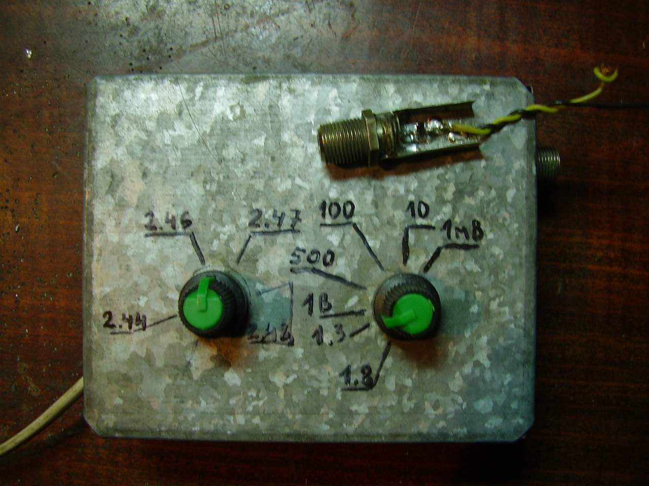

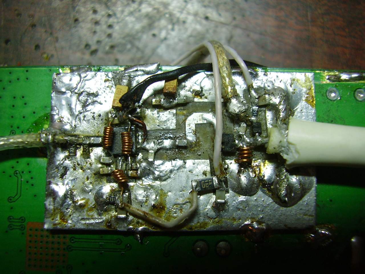

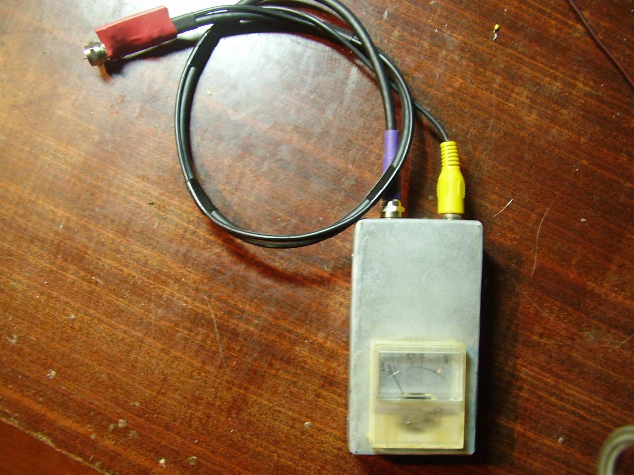

Прошу прощения за долгое отсутствие,у нас война идёт.Вариантов усилителей собирал несколько.На двух BFG540. BFG540 и BFG541.Для начала сделал генератор на 2.4ГГц с регулировкой уровня на пин диодах, согласованную детекторную головку.На транзисторах получилось 0.6-0.7 Вт на микросхеме более 2Вт.Огромное спасибо автору за схемотехнику. С уважением отношусь к таким людям которые делают шедевры из простых, и доступных деталей. Два фото-это то,что осталось.
