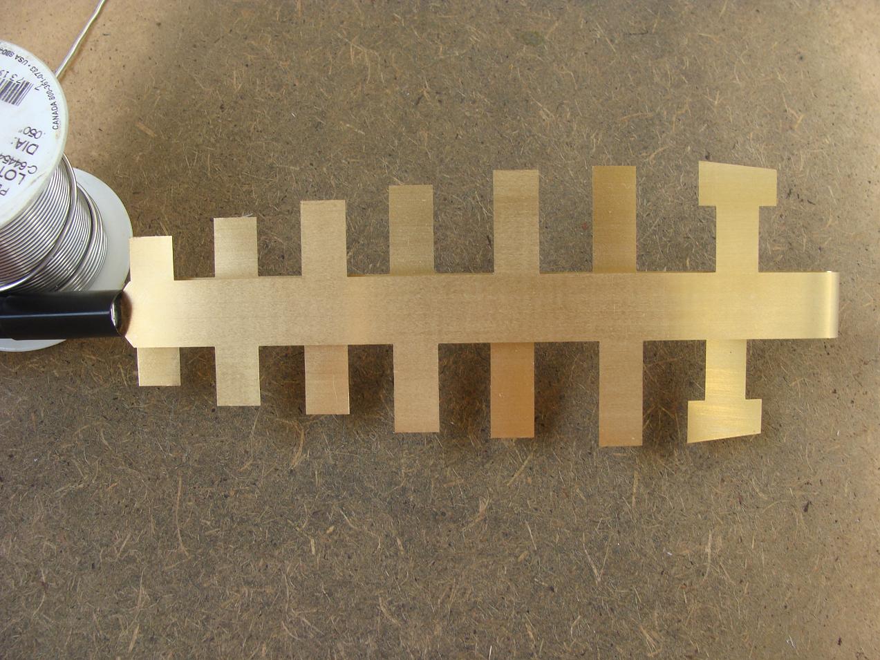

          Эх.. красиво то как порезано.. не лазером случайно резал?

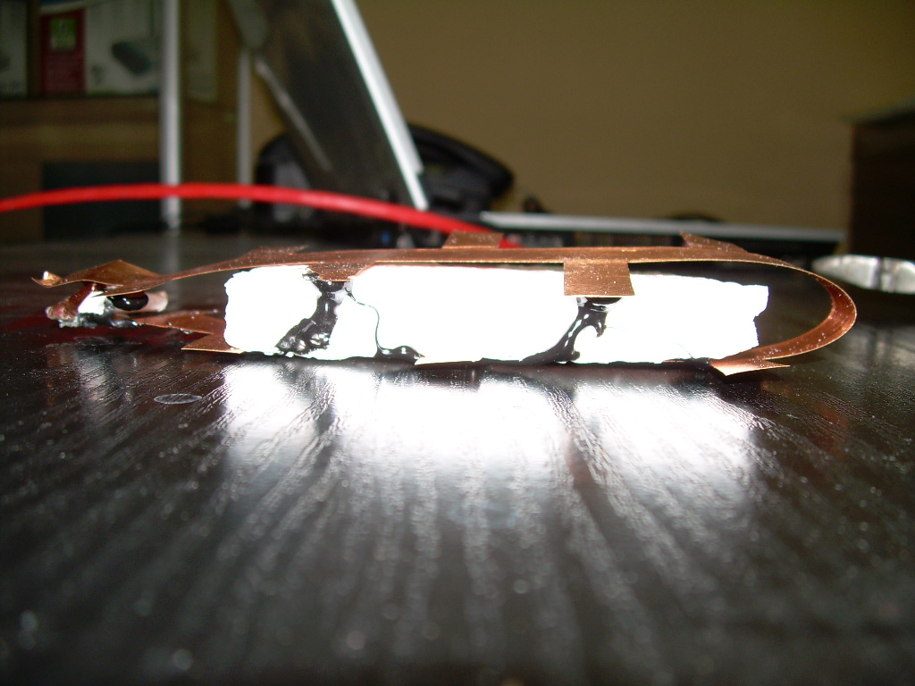

          Я вот пару недель назад тоже пробовал изготавливать такое. В руки попала антенна ASP-24 которая работала гдето на 15дб :-/ Вот значит вытащил я оттуда родную лохоперриодичку :)) и смастерил лого по этой схеме. При тестах антенна дала честных 24дб.
          Но вот как не старался вырезать красиво не смог, хоть и все в размере, но некрасиво вышло.. латунь грубая попалась, пришлось еще после порезки долго предавать форму.
          Конструкция весьма неплохая, надо будет попробовать в паре с офсетом.
            Лезер медь и латунь не режет, у них высокая теплопередача, и нагреть локально не получается. Это механическая вырезка.

                К сожалению (или к счастью :)) внутренности своей ASP-24 выдрал грубой силой, сожмакал и выкинул.. Выкладываю фото те что уже светились на форуме, в теме «Вся правда об антенне ASP-24» кстати в моей асп было все точно так.:bad: Справа 2 фото изготовленного лого мной.
                  Та тоже разбирал я такое Г был в шоке :))
                  Кстати вырезать лучше фрезой сразу из пачки пластин.

                    Я просто в шоке. Такое впечатление, что руки у сборщиков АСП-24 ростут из .ОПЫ, что кстати и подтверждается какашками из термоклея.
