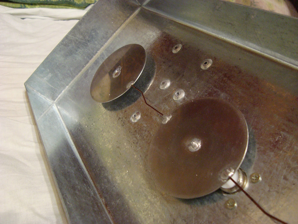

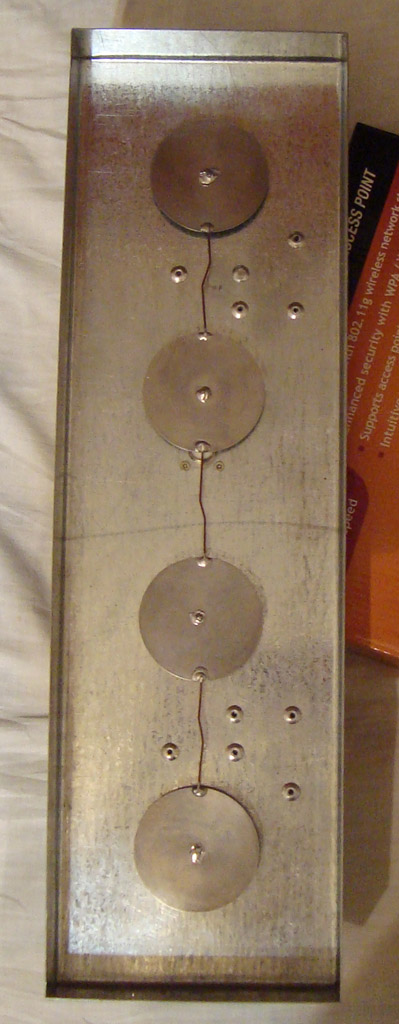

 Я недельку назад своял «Bester Sector 2400-16-65V», корыто из оцинковки, вибраторы из нержавейки см. фото, геметика не пугайся, люблю когда герметично :) В общем тестил, усиление примерно 15-16db, по горизонтале вроде около 60* дает, вертикал не мерял, но думаю все как и заявлено производителем. В принципе антенной очень даже доволен, все руки никак не дойдут оргстеклом закрыть, и повесить на базу. Если будешь делать, соблюдай с максимальной точностью размеры, и все получится. Амосы тоже делал, хорошо себя показали. Перед тем как гнуть хорошенько потренируйся, (можешь заодно согнуть пару биквадратов) ну а потом гни провод для Амоса, после чего замеряй размеры, если будут большие разбежности, меняй немного технику гиба, делай больше-меньше отступы после черты, и практика,. практика... и все должно выйти. Будешь делать, поймешь о чем я. Балун делай из коаксиала 50омного тонкого, думаю в Киеве на радиорынке купить не проблема, как и текстолит :) Ну вот, вроде описал в таких тонах какие тебя интересовали.. не знаю, поможет ли.. ЗЫ то что на форуме больше флуда чем описания антенн, это неправда.
