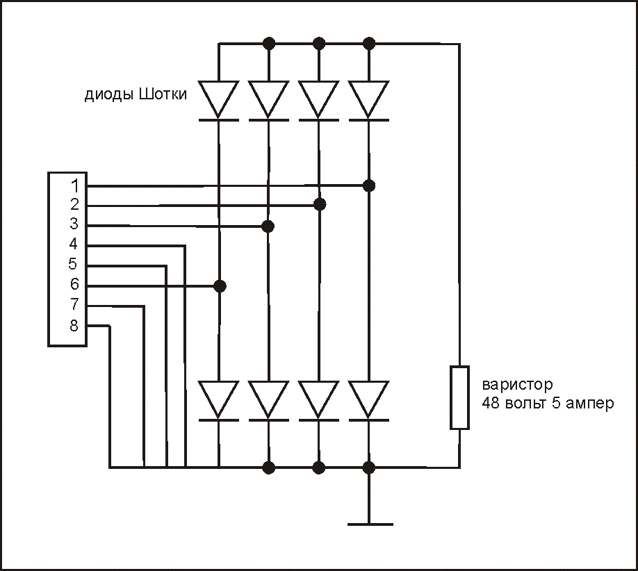

Кто как от грозы и статики спасается? я вот такую схему использую, работает но может нужно чего изменить?
