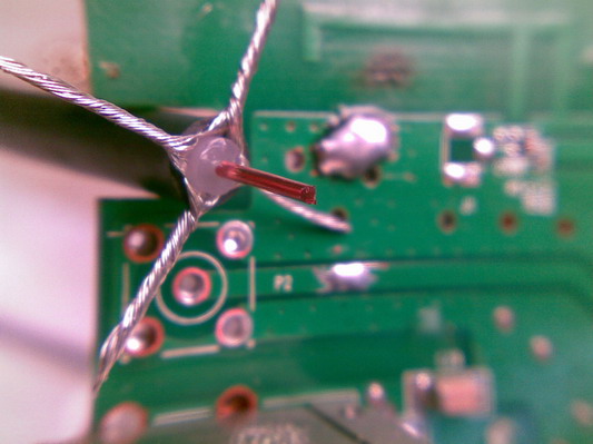

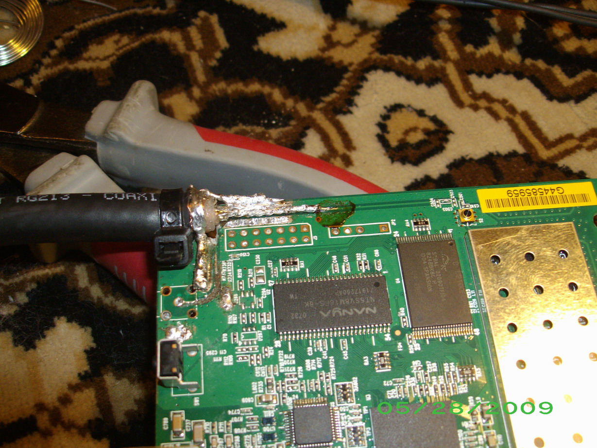

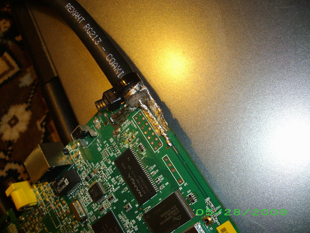

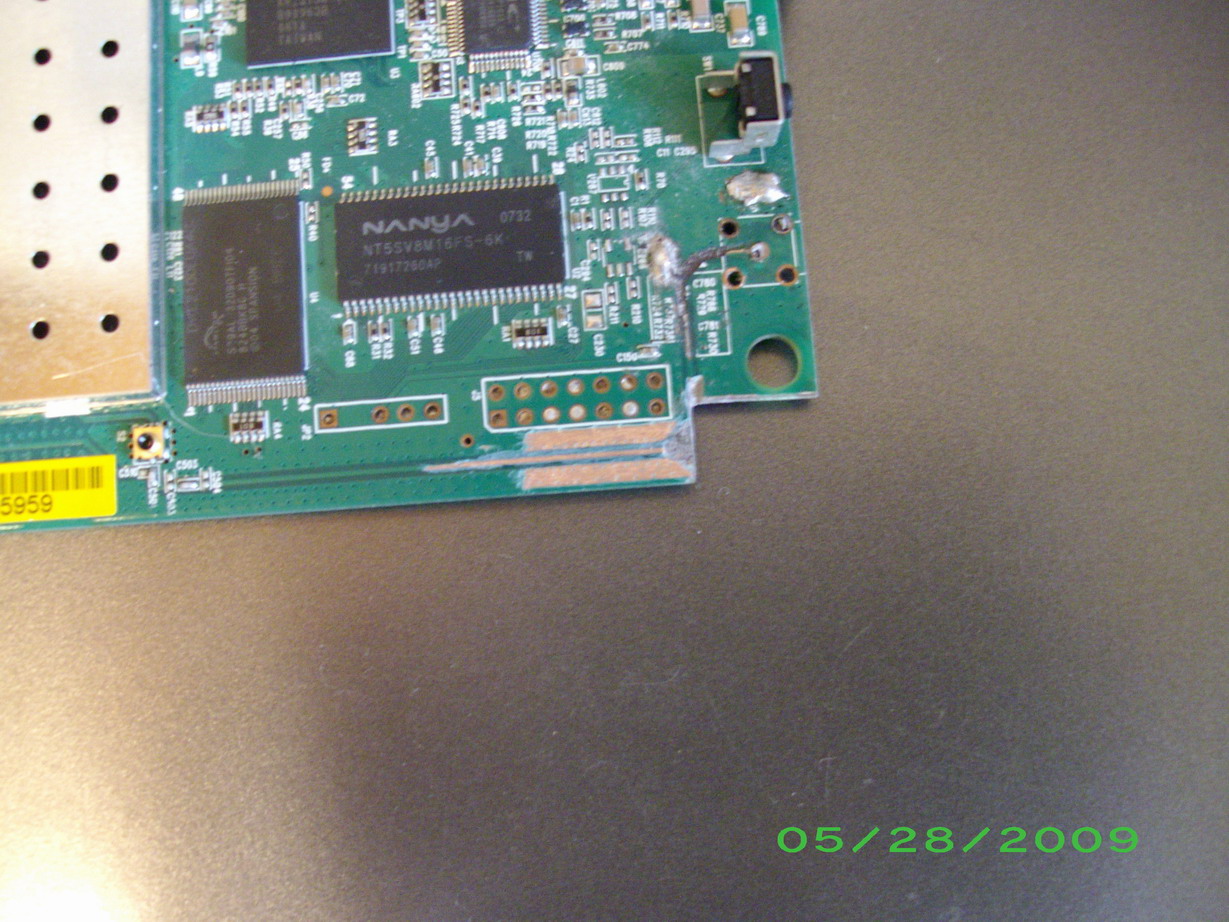

Уже не знаю что и как припаивать, вот припаял RG213. Так вобще можно? И каковы патери будут? Я вобщем откусил 4 жилы, а 2 оставшиеся скрутил и припаял. Еслиб по началу коннектор не вырвал с корнями, то и вопросов бы не было (на место коннектора припаял бы).
Так можно RG213 + 2100AP?

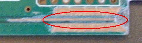

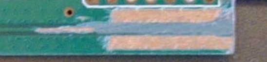

а зачем? у меня по всей длинне этой полосе припаяна центральная жила =)Сообщение от J.Forfun Посмотреть сообщениеclgs
[...] эту центральную полоску нужно убрать
Я бы на вашем месте сделал так http://www.lan23.ru/forum/attachment...6&d=1239725907 http://www.lan23.ru/forum/attachment...5&d=1239725907 а обрывы восстановил при помощи фальги медной.Но если работает и вас устраивает то можно итак оставить
А мне сдается, что всё сделано верно. Дабы чуток улучшить переход от полосковой линии к кабелю можно там, где оплётка под прямым углом к кабелю припаяна, на плату еше вдоль кабеля экран подпаять ровненько к общему проводу платы. Чтобы полосковая линия не имела некоторой загогуленности по массе. Но, это почти на уровне придирки. Врятли это что-то сильно изменит. В общем нормально.Сообщение от scart3 Посмотреть сообщениеПомне то страшно и грубо , потери стопудовие там будут , центральная жила оголенная очень длинная. Одно неловкое движение и кабель поотрываеш вместе с дорошками .

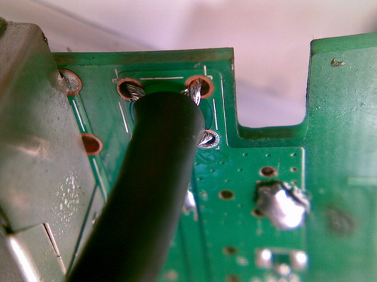

Повреждены наверно потому что паялом пытались выпаять разъем:stop: Я использую 40вт паяльник и зажигалку кирогазку китайскую с фиксатором (чтоб поставил на стол а она горитСообщение от clgs Посмотреть сообщение2 kedrikov, гнездо и дорожки повреждены, востанавливать не реально, вот с дрегими точкаму буду умнее =)
) очень удобно и побольше жидкого флюса ЛТИ-120(налюбом радиорынке) канифоль это так чтоб паяло не окислялось.Чтоб выпаять разъем с платы достаточно его основу (золотую) прогреть зажигалкой и он вылазит со свистом удобно и все целое.
