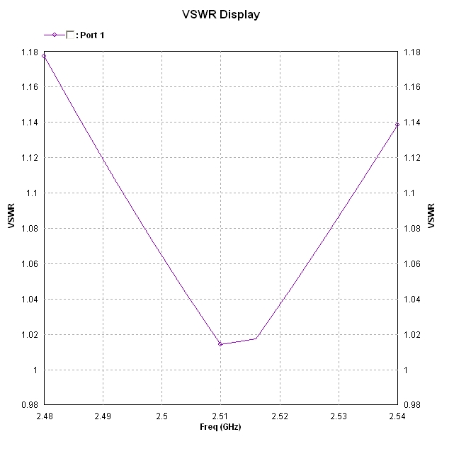

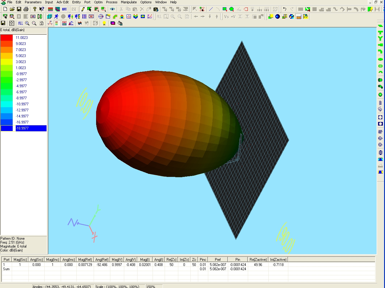

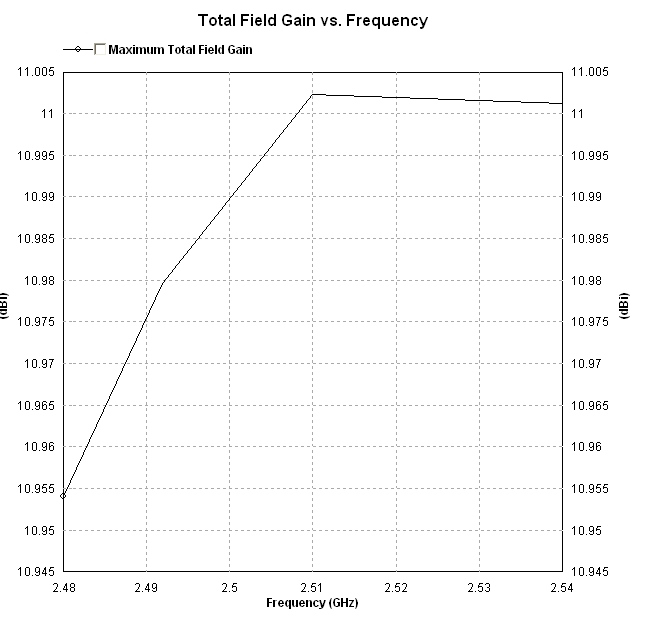

Смоделировал упрощённую параболу для ВайФай, 44х22 (см) в плане.Сообщение от MODDER_SANYA Посмотреть сообщениеТоварищи...а ни кто не моделировал вай-макс ..напрявленные антенны??? :nea: для провайдера Yota
В принципе гнётся из 3-х (или 3-х пар) кусков - с пайкой.
Для ширины 33 - 16дВи вместо 17.
Файлы готовил в Бейсик-Экселе.
А вот пайка не нужна - достаточно использовать только вертикальные разрезы верхней полосы (в модели - лишь отрезки в вертикальной плоскости). Да и количество их... всего 4 хватит для приемлимой точности: уже уголковые антенны из полосы (три угла) дают 15дБи.
Остаётся рассчитать геометрию, добыть кровельную медь и продумать элементы технологии ;)

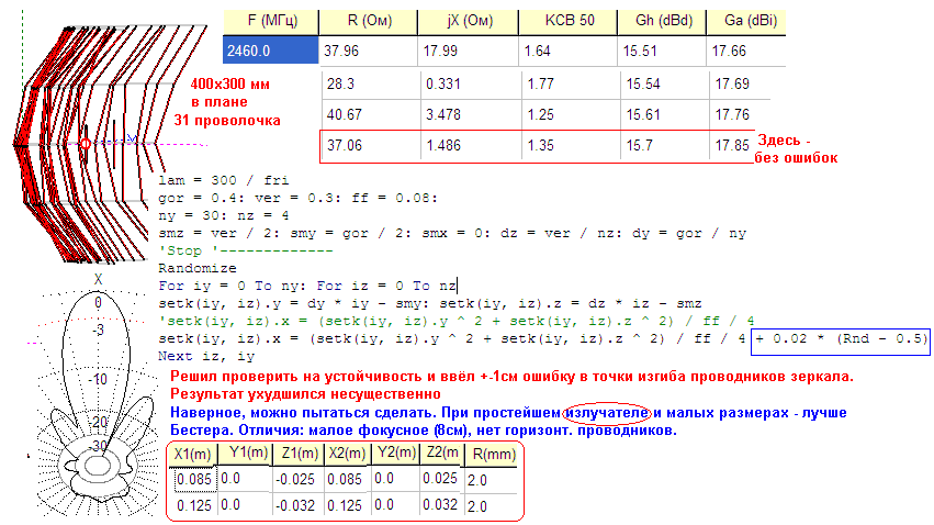

Вот нечто получше. Делаю программу для чертёжей развёртки параболиков, обеспечивающий отклонение от идеала менее волна/10. Для ширины 33см вполне хватает 5-и полос.Сообщение от nikvic Посмотреть сообщениеСмоделировал упрощённую параболу для ВайФай, 44х22 (см) в плане.
А вот пайка не нужна - достаточно использовать только вертикальные разрезы верхней полосыПоследний раз редактировалось nikvic; 06.07.2009, 12:57.

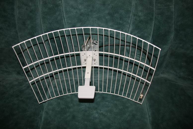

Проблемка может возникнуть, это "ветровая нагрузка",
повысить прочность конструкции можно "отбортовкой" краёв, и установкой туда элементов жёскости, по совокупности цена+время затраченное на изготовление, думаю намного превысит стоймость зеркала от спутниковой антенны, выгодно наверное только... повторение бестеровского ММДС полотна, ветровая нагрузка минимальна.
Хотя чем больше работаешь руками, тем больше работает голова, тем быстрее набирается опыт
Это - всего лишь особенность моделирования, да ещё и с простейшим облучателем (поэтому тарелка "глубокая"). С тарелками и Бестерами ставятся более сложные.Сообщение от arcad Посмотреть сообщениеПроблемка может возникнуть, это "ветровая нагрузка"..,
Кстати, "убрал" горизонтальные проводники - с ними хуже. Если бы стал делать, то так и оставил бы как дабл-грабли :bad:
Всего-то 6м стальной проволоки с медной оболочкой (сварочная либо центральная несущая в высоковольтке)...
