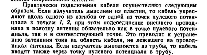

      а оплетку пропаивать с вершиной всетаки нужно. Колеги

            То что вы цитируете - общий случай и должно быть обязательным для симметрирования, например, в диапазоне КВ. Параллельная прокладка кабеля на вибраторе на такой распределенной длине на СВЧ частотах эквивалентно КЗ по переменному току. Повторюсь, для данного типа симметрирования не важно - выровняете вы потенциал на оплетке в одной точке или на равномерно на всей длине ( в отличие от л/4 трансформатора).
