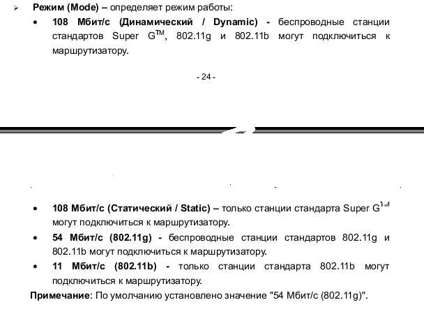

    У меня он просто на крыше стоит прямо на мачте в пластмассовом ящике поэтому я и вывел провода от ресета ато лезть зимой на крышу с наклоном под 45 градусов как-то нехочется. Нащёт режима работы то 11Мбит 802.11b вроде как дальнобойный щитается,лично у меня 54Мбит стоит всегда, 108Мбит у меня нету модель немного тругая TL-WA501G.

      ОК, понял... ну да одно и тоже практически... на месте видно будет...
