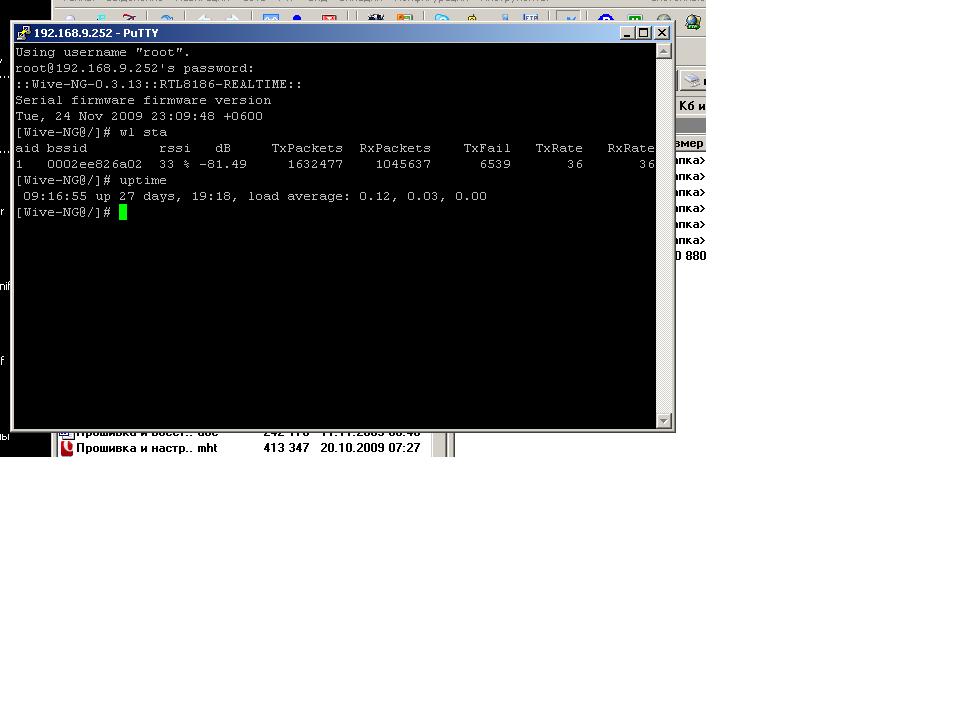

              Добавлю для статистики (ну не дает повода для обновления прошивки :( )
