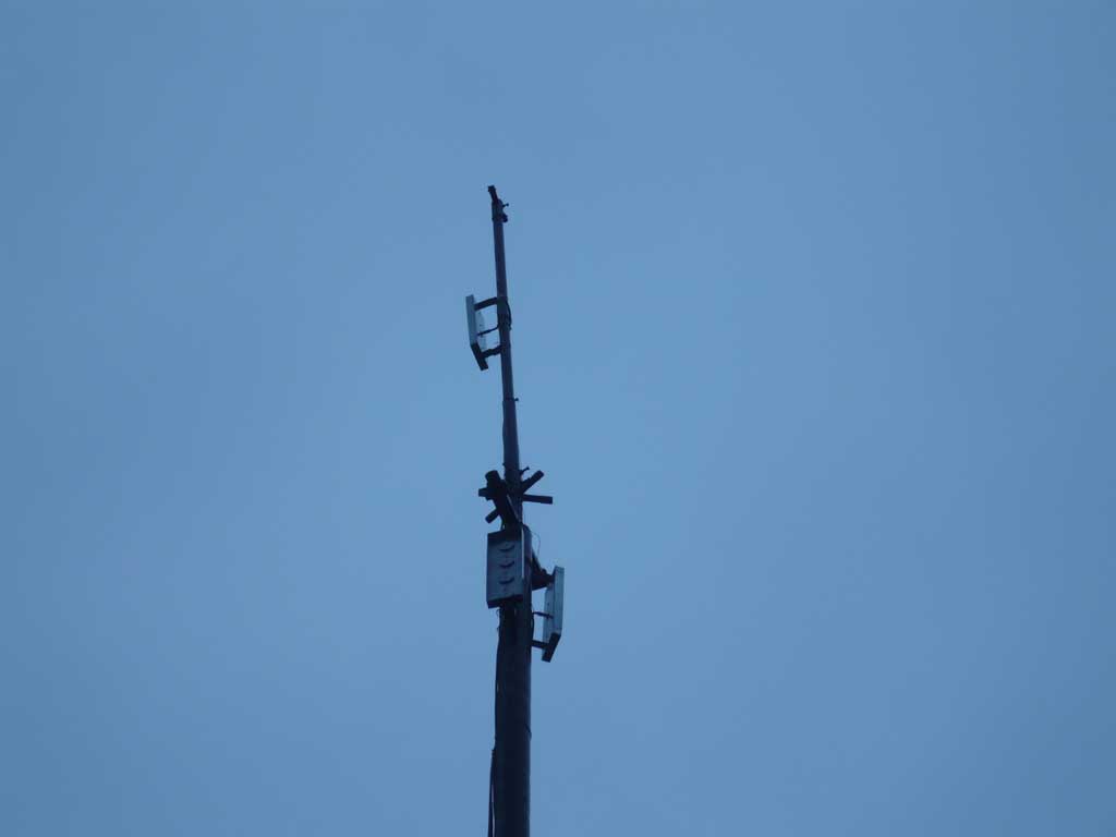

              Вот фото моих антенн ,"вещають" они на весь поселок!Конечно в идеале нужно четыре таких сектора,но на практике оказалось хватило и трех.Делал я их из оцинкованной жести,запитаны от микротика кабелем DX-10A ( 11метров).До этого стояли инверсные амос 9,но вопрос с грозозащитой у меня не был решён,и с усилением чет слабовато.В общем как тут выразились -я не смог их победитьЗатем на этом форуме я и нашел альтернативу для инв.амос9:derisive:
                #22
                Тремя инверт Амосами вы никогда не накроете 360 градусов. Все инверты по 75 градусов. Потому они у вас и не пошли. Не инверты - 120 градусов. Дайте ссылку на вашу антенку. Что то я такую, с тремя ромбиками, не помню...
                  #23
                  Сообщение от shandr Посмотреть сообщение
                  У тех что у меня стоят, вообще заявленно 65 град (по уровню -3дБ)...Да мне собственно и не надо идеальных 360градусов. Клиенты, которые попали между секторов, просто сделал им фа-20 и вопрос решен!Меня больше интересовал вопрос по грозозащите,так как пострадал не однократно.
                  ...там не ромбики а круглешки ссылку смотри выше в этой теме..

                    короче, резюмирую:
                    во-первых, слушайте когда ВАМ умные люди говорят, это я к тому что hex все сказал.
                    во-вторых, вопрос стоит не корректно, не ДН нужно сужать, а подбирать антенну для достижения посталенной цели, то есть максимальной скорости через верхушки на расстоянии 650 метров, отсюда вывод- слушайте когда ВАМ умные люди говорят, это я к тому что hex все сказал.
