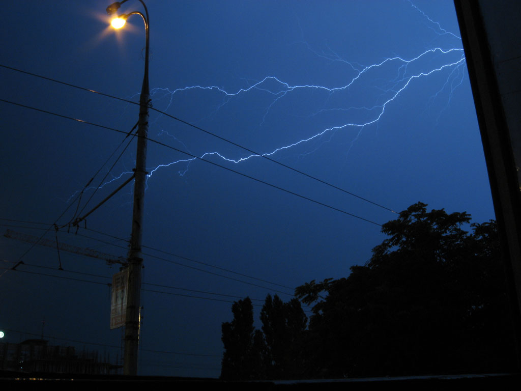

Эксклюзивное фото от Каттс (он же Пушной Зверь) :Сообщение от Katts Посмотреть сообщениеу меня в сети нет не идиного порта каторый идет через громушку, и туева хуча воздушек от 15-60м, кабель не экранированный, трос незаземлен, пока нече несдохло....
На фото его крыша с кучей проводов ТД и т.д.Vladimir
Ага прямо с крыши Каттса, где образуются молнии, они шарашат прямо в столб ... и ага...Сообщение от shmel Посмотреть сообщениеаааа, понятно, его столб спасает))), он принимает удары на себяVladimir

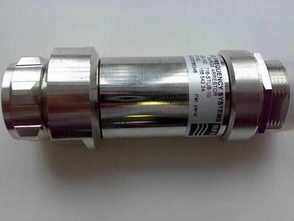

насколько эффективен девайс от d-link ANT24-SP http://www.dlink.ru/products/prodvie...type=17&id=512
разобрать его можно, вероятно, только разбив, а что там внутри?Локальная сеть MAL4X Ростов-на-Дону: http://mal4x.ru
два пути построения, либо газовый разрядник, либо четверть волновая линия, четверть волновая линия имеет явно выраженный горб, газовый разрядник срабатывает при 20 вальтахСообщение от zlokot Посмотреть сообщениеshmel: кстати да!
Ломали мы такую убитую, там четверть волны стоит и еще что-то оплавившееся))Сообщение от arcad Посмотреть сообщениедва пути построения, либо газовый разрядник, либо четверть волновая линия, четверть волновая линия имеет явно выраженный горб, газовый разрядник срабатывает при 20 вальтах
