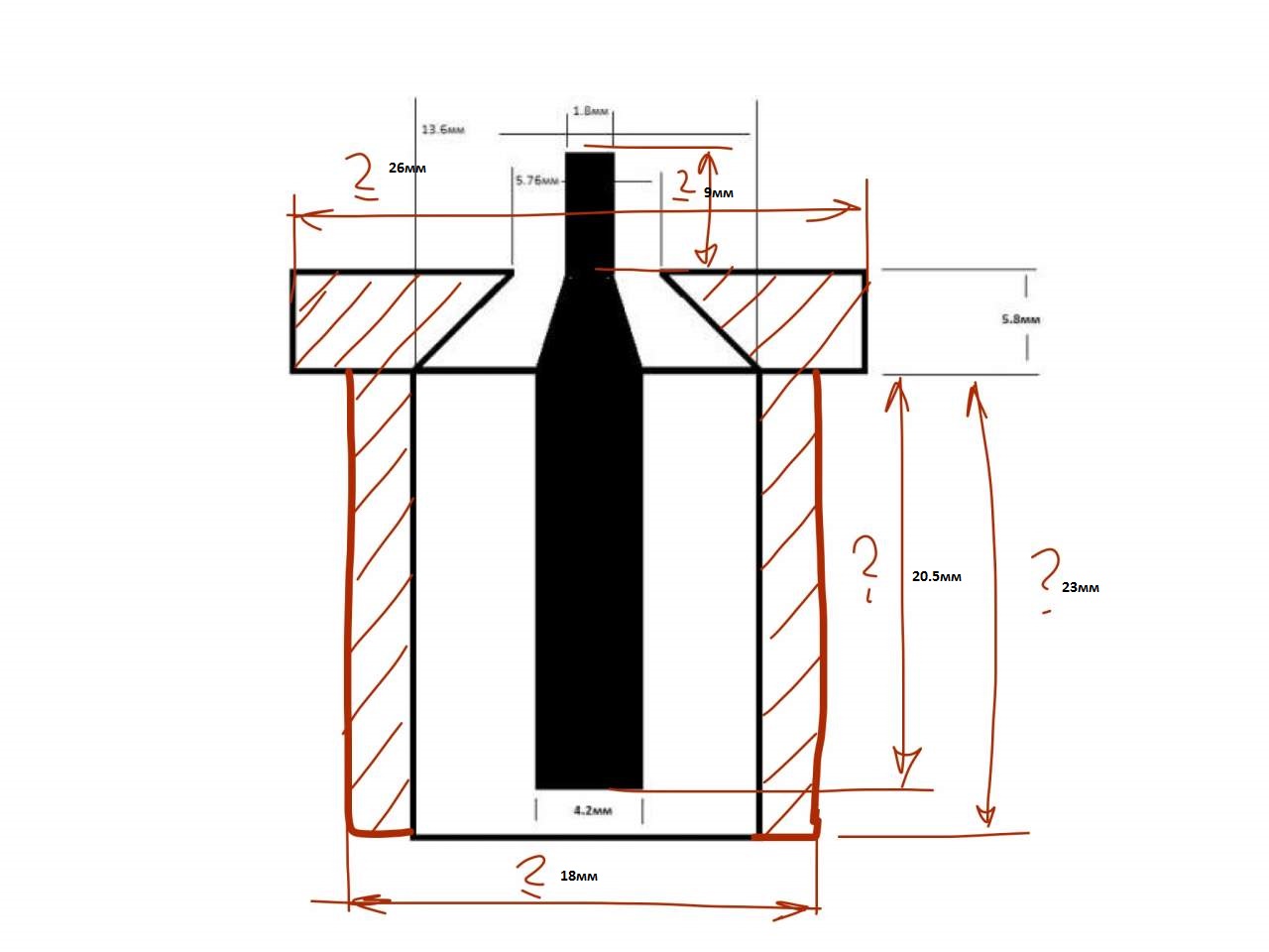

Ок! спасибо за ссылочку! буду изучать.но всё таки промоделируйте мой разъём, ведь вы в этой программме явно разбираетесь и для вас это не составит труда, насколько я понимаю. буду премного благодарен!

Да, я сделаю, только завтра, сейчас нет компа под рукой.Сообщение от megion22 Посмотреть сообщениеОк! спасибо за ссылочку! буду изучать.но всё таки промоделируйте мой разъём, ведь вы в этой программме явно разбираетесь и для вас это не составит труда, насколько я понимаю. буду премного благодарен!

Забыл спросить, а тебя какой диапазон интересует?Сообщение от megion22 Посмотреть сообщение....
Тут интересный момент возникает: в твоей шайбе отсутствует фторопласт (я надеюсь изолятор из фторопласта), следовательно отношение диаметров должно быть другим.Сообщение от megion22 Посмотреть сообщение....
По твоим размерам такие результаты:
ок понял! а какое тогда должно быть отношение? я брал из таблицы именно для воздуха 3.2. диапазон нужен 3g.
изолятор в разъеме да фторопласт. им же могу заполнить межконусное пространство. что то непомерно высокий ксв для моего диапазона...
попробуйте заменить воздух на фторопласт, интересно что получится?
Так гораздо лучше:Сообщение от megion22 Посмотреть сообщениеок понял! а какое тогда должно быть отношение? я брал из таблицы именно для воздуха 3.2. диапазон нужен 3g.

Совершенно верно. На антенне, если не ошибаюсь, тоже отверстие 4.2мм.Сообщение от megion22 Посмотреть сообщениетоесть все размеры прежние, изменяется только диаметр вершины усеченного конуса? и изолятор воздух, я правильно понимаю?
