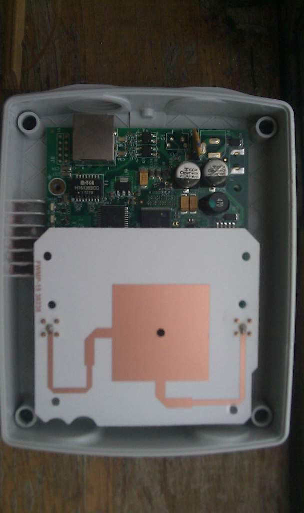

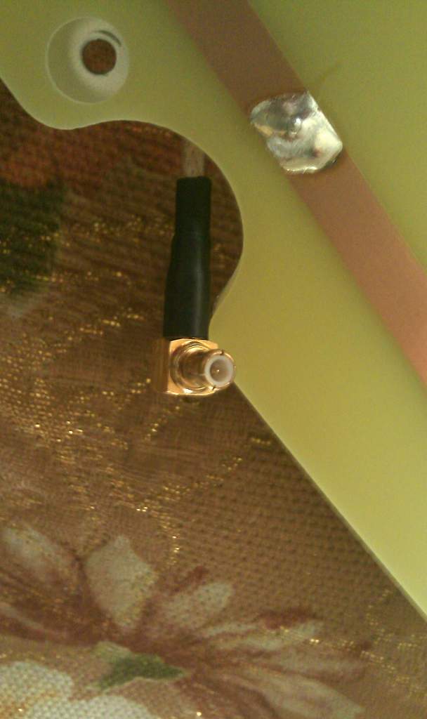

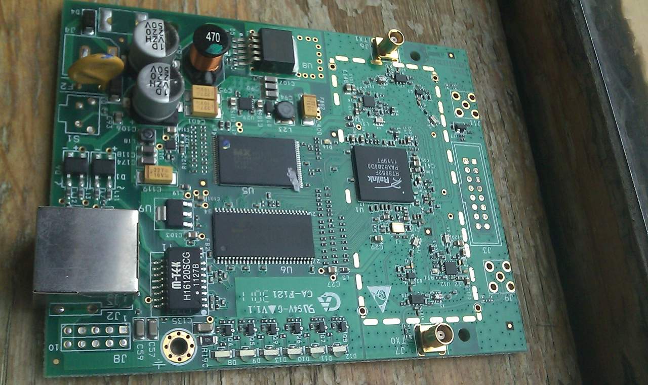

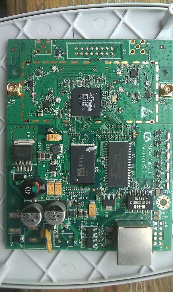

    Помогите опознать разъем.Нужно его буквенно-цифровое обозначение. Стоит на Deliberant диапазона 2.4ГГц. Фото прилагаю.
      Одно из двух (погуглите, найдёте) толи "SMB", толи "MMCX". Скорее всего второе, как более распространённое.
        Спасибо, Lipton. Конечно сначала гуглил перед тем как задать вопрос. На руках есть mmcx - не похоже. Но попался на глаза фото mcx. Так это теперь наиболее вероятный кандидат.

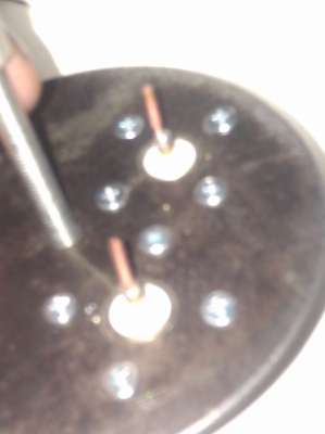

                      Вот сделал более серьезную версию BesterYagi5, патчи - оцинковка 0,5мм, проставки - анодированный аллюминий D 8мм, стержень - стальной винт с резьбой М6. Хочу изпользовать папу от F разъема - центральная жила 2,5 мм. Вопрос к Гуру - как сильно F разъем повлияет на усиление?
                        Vodkaman, не тяни, как то работает?
                          Я еще не соединял. Хотел про F разъем послушать.
                            испытывай потом соединишь ) а сделано блин как на заводе
                            ссылка прямая не работает ru.wikipedia.org/wiki/Коаксиальный_радиочастотный_разъём
                            Последний раз редактировалось weafox; 15.03.2014, 20:04.
                              Vodkaman ,я не гуру,но Lipton упоминал что F-разъём и на 50 и на 75 ом пойдёт.Uve обратил внимание что от вибрации со временем у F-разъёмов контакт ухудшается.
                                Не предсказуемо! Эти Фки такие разные!
                                По личным наблюдениям, потери на качественной Фке в большинстве случаев меньше, чем на корявой Китайской Нке, или СМАшке.
                                Такой вариант, как у вас на фото не проверял, но знаю точно, что "короткие приборные" Фки работают нормально, а длинные использовать нельзя! Отличные стоят в спутниковых головках.
                                А вы не допускайте "вибрации"! Чёт на нормально установленных спутниковых антеннах ничего не нарушается! А от вибрации у вас со временем и кабель переломится...
