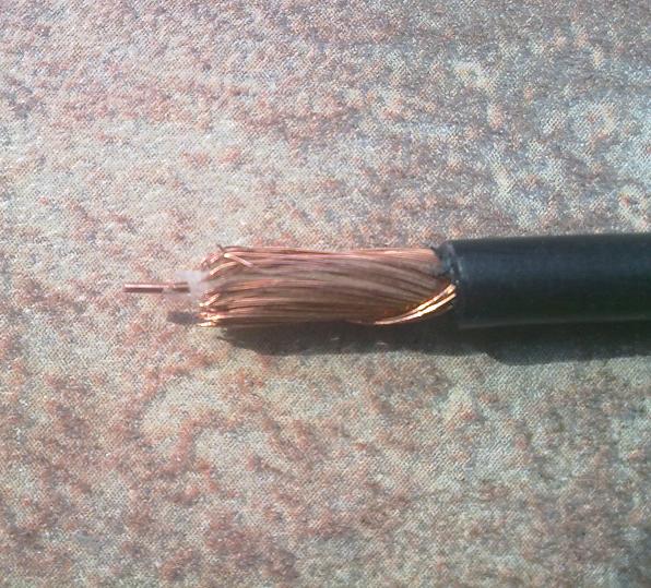

      Фото сделаю завтра если получится не пробовал еще на форум выкладывать. А кабель RG8-H и сто процентов такой толстый.Врать смысла нет я его купил для антенны (хотел подключить к облучателю офсетной тарелки),но вот беда он толстый и не знаю как его грамотно подключить к коннекторам на модеме и антенне.Как сделать переходники или срастить с кусками тонкого кабеля.Был бы признателен если кто растолкует.Заранее спасибо.

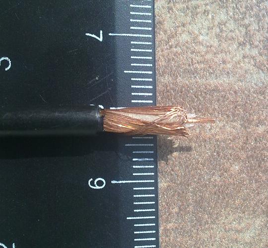

          а на срезе, чтоб видно было ЦЖилу, внутренний изолятор и оплётку
          ну к ниму тяжело будет найти разъёмы, по нормальным ценам доступны до диаметра 10D, а тут все 15...
            БУДУ признателен в помощи с подключением к антенне.С построением антенн не сталкивался никогда, а интернет нужен.АНТЕННА собрана а кабель не подключен.Выручайте!!!

                кабель отличный! На порядок лучше обычного РГ-8 и подобия РГ-8Х.
                А вот фото подключения сильно разочаровали...
                По поводу подключения даже трудно сразу что то подсказать, даже не Бестере под него нет ничего.
                Можно попробовать (померяй для начала диаметр по оплётке) запихнуть без внешней изоляции в разъём N по 10D.

                    Да конечно можно, но просто судя по Вашим последним фото (крепление под болтик), качество получится сомнительным.
                    А так можно конечно взять полоску жести, свернуть трубочкой по диаметру оплётки толстого кабеля. Потом половину развернуть, а в оставшийся желобок уложить кабель и пропаять оплётку. К нему в стык с небольшим нахлёстом припаять кусочек (20-30 см) тонкого РГ-58 или РК50-3-18. После запайки, пролить всё эпоксидкой, или термо клеем. Докрутить жесть до трубочки и сверху утянуть термоусадкой.Этот конец пойдёт к точке доступа.
                    Второй конец к антенне, лучше делать через штекер Н про который я писал выше, или так же как первый конец
