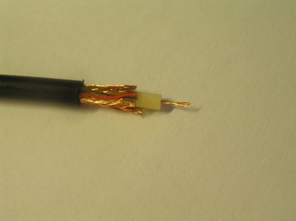

    у меня с объекта его бухта
    это конец 70 начало 80х годов
    фидерный 75 омный на желтом полиэтилене полугибкий 75 омный
    у него хороший медный экран
    это наш... а китайский немного другой хоть и похож
    че ето я, на граните такой был
    он конечно 50 омный но наш
    отношение диаметров у него 3
    Если наш, то воще ппц.... Но очень сильно похож на того китайца, что у меня валяется.
      похож похож
      того китайца видел, выкинул с этим вместе
      Дима
        тоже думаю что наш, так как китайцы любят медь экономить, а у этого и оплетка норм и центр жила аж 5ти жильная. Но жесткий он... Сижу вот и думаю: а куда нибудь его вообще можн использовать ? Пока идея одна - на цветмет.
          Туда ему дорога. У меня такого почти километр был. Хорошо себя зарекомендовал на длинных коаксиальных линках. Сейчас это уже не актуально.
