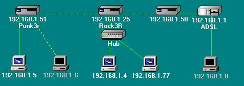

тебе надо настроить модем в режиме маршрутизатора, чтоб под одной учёткой АДСЛя вы с другом могли работать одновременно, потом точкам присваюэш АЙПИ из той-же подсети что и модем будет раздавать, только диапазон укажи дальше, и в принцыпе всё.
можно чуть проще, модем который поднимает АДСЛ и который воткнут в ДИР 300 от Длинка (ето вай фай роутер со свичём на 4 порта) а у тебя даже простенький УСБ брелок. при использовании дира секономиш на свиче, а для одного клиента его будет даже больше чем достаточно.
ну тип того, копай в етих направлениях
