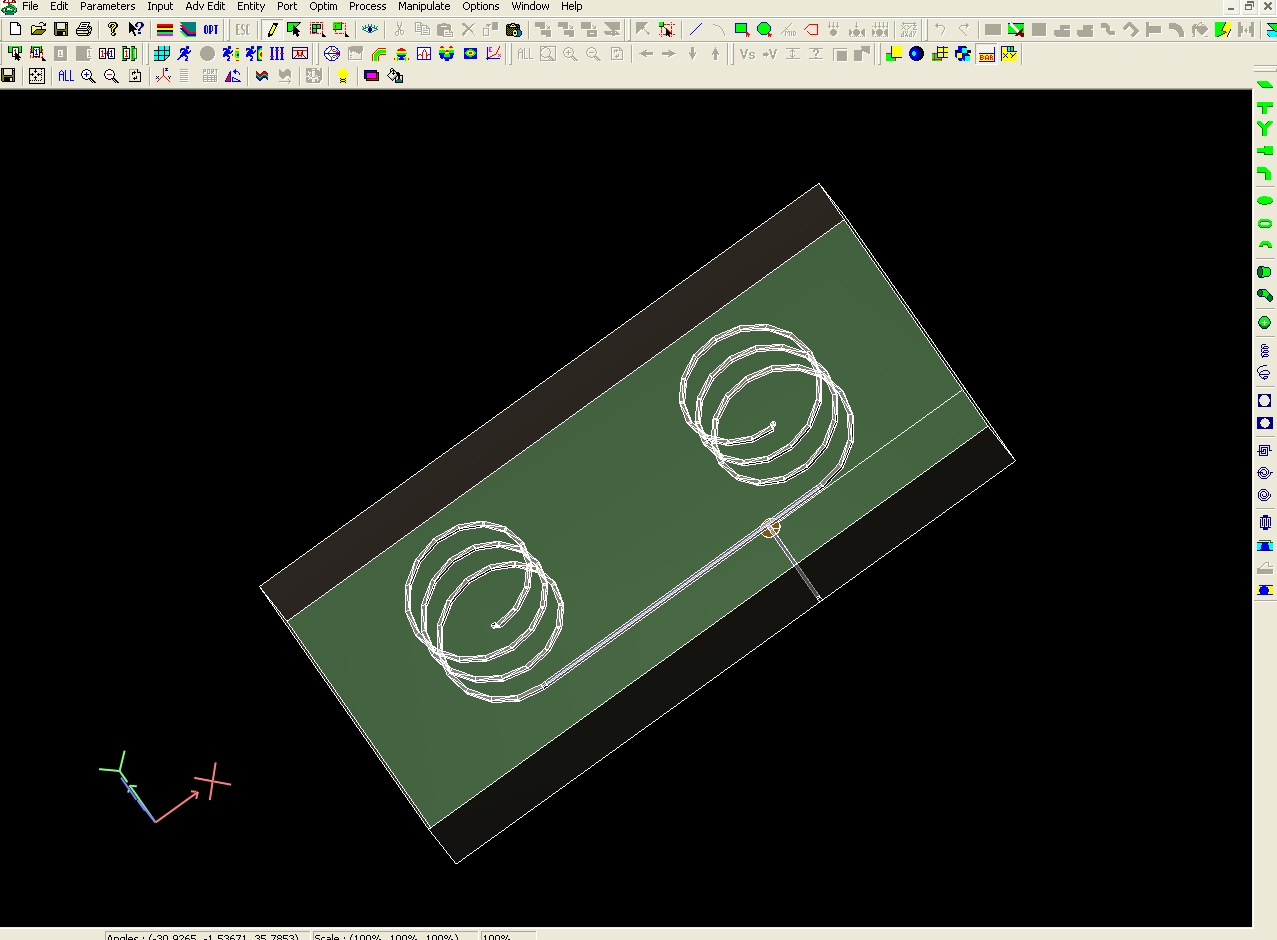

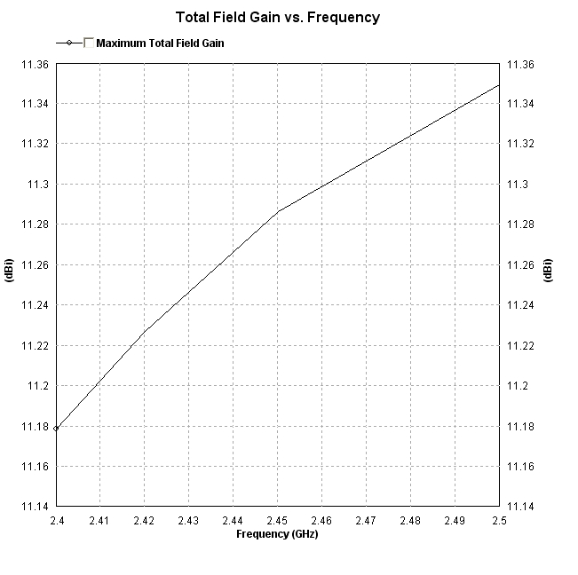

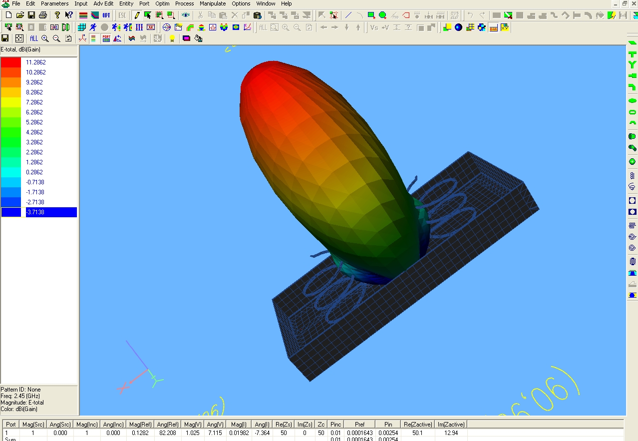

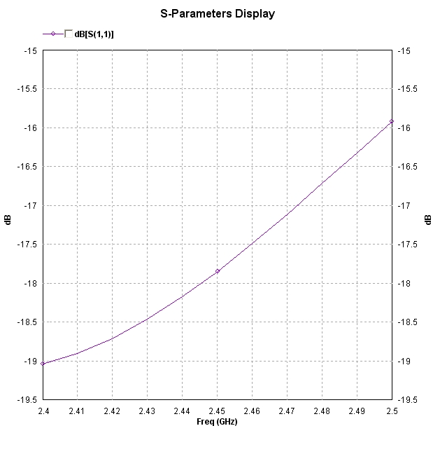

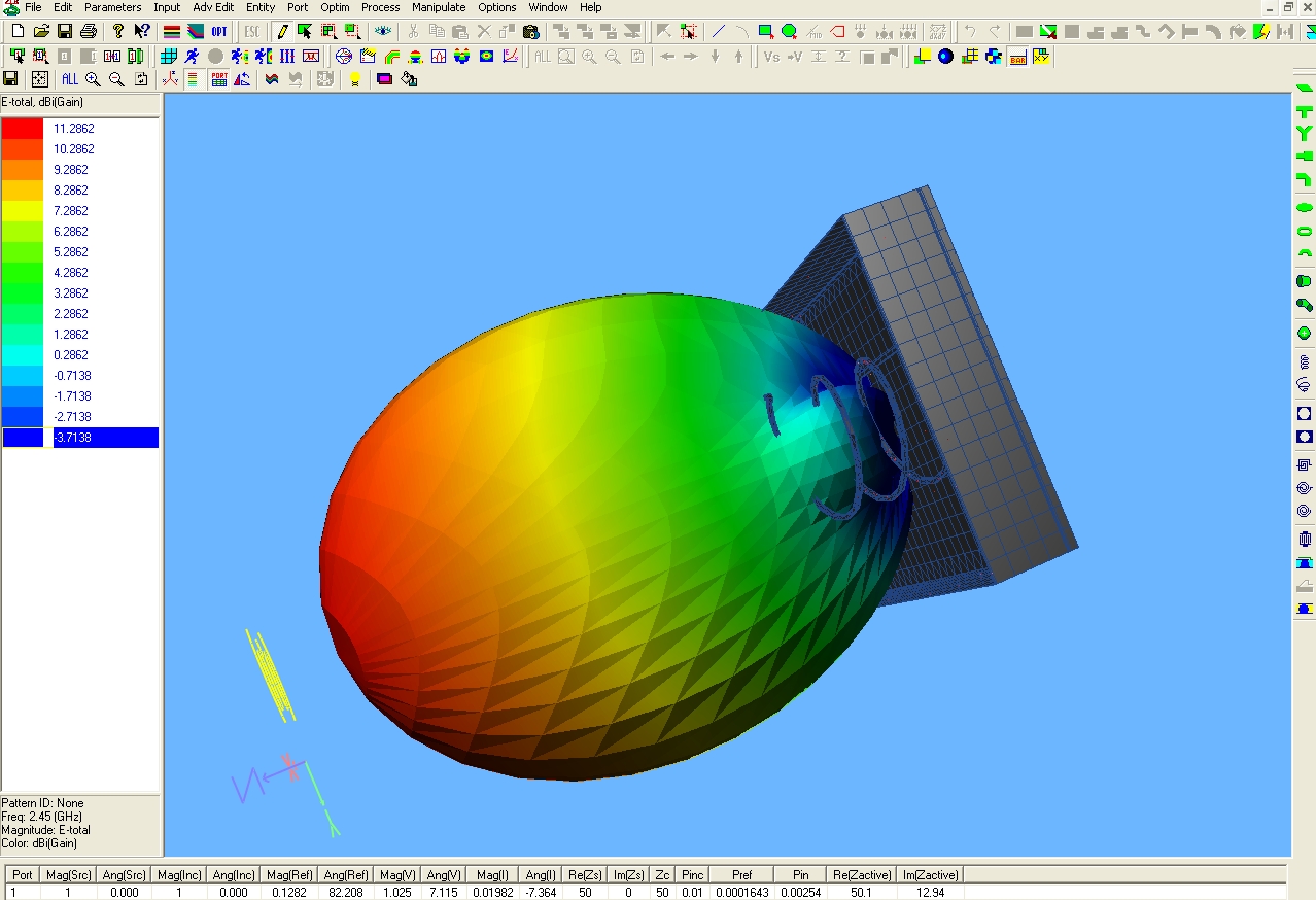

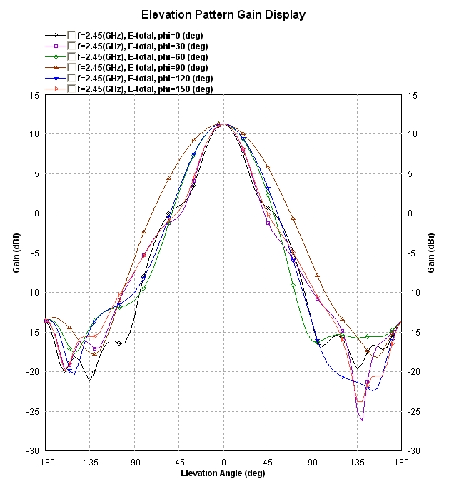

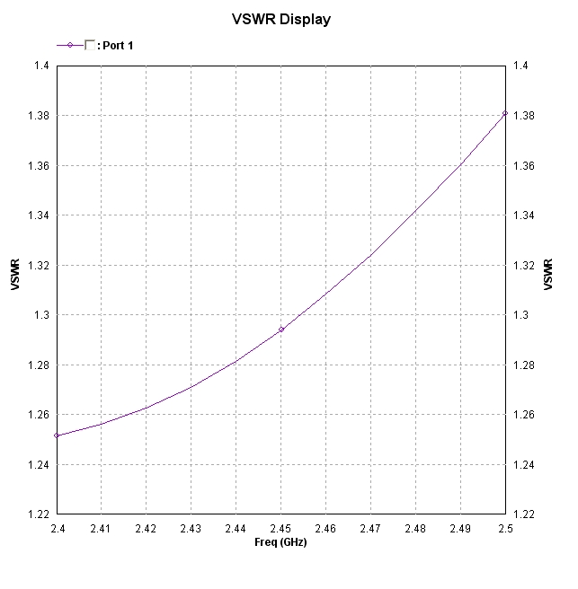

BiHelix (mini) 11.2 dBi
28.03.2009, 19:12
Габариты 100х200х50. Спирали по 3 витка разнесены на 100 мм. Шаг намотки 15 мм. Диаметр провода 1.8 мм (2.5 кв. мм.) Высота бортиков 25 мм.
