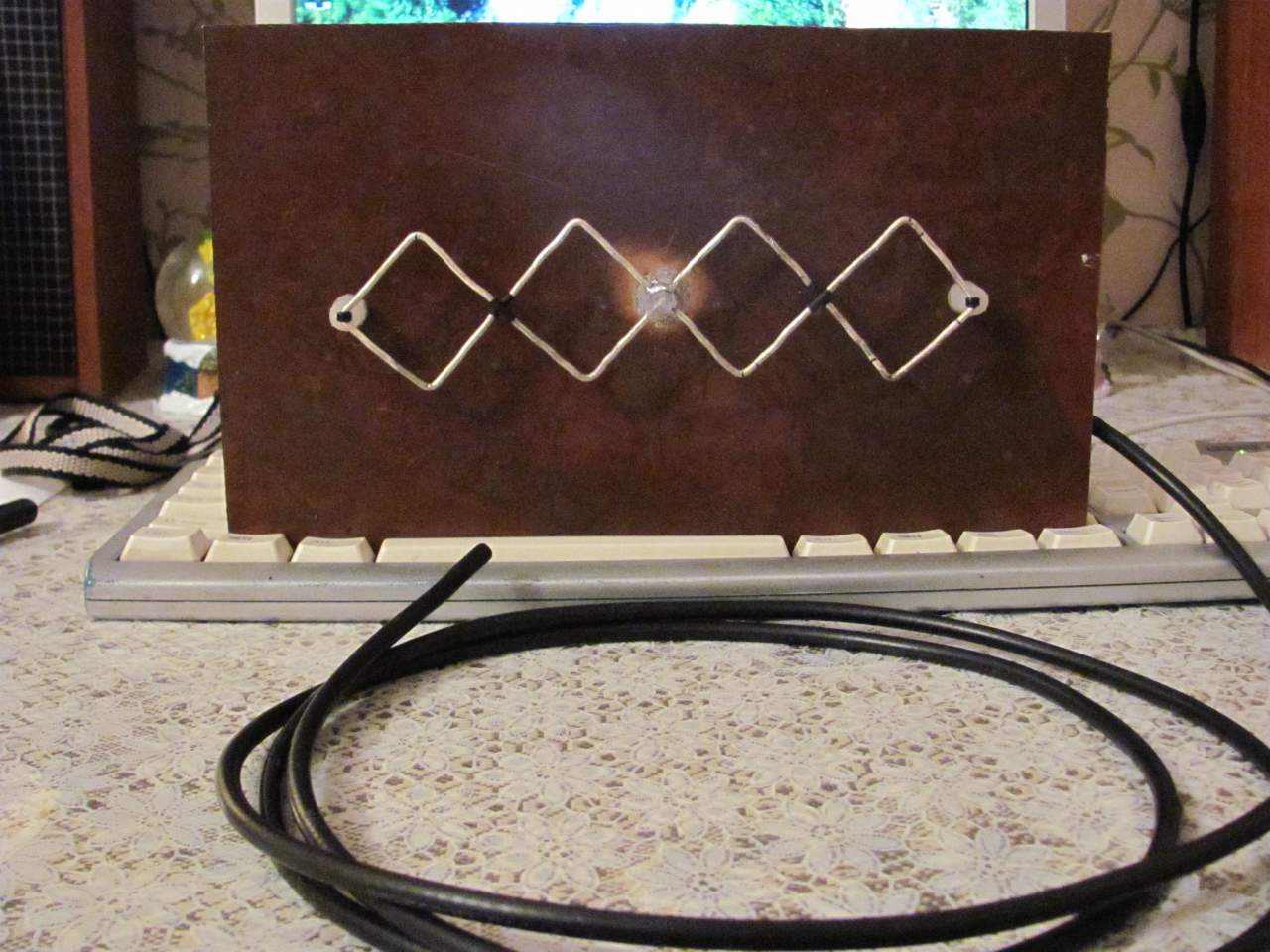

Дорогие форумчане, прошу помощи... Сделал первую антенну Биквадрат (рефлектор фольгированный односторонний гетенакс 200x150 мм, расстояние от рефлектора 15мм, кабель RG58 1м, центральная жила "одножильная", вибратор из посеребряннного провода диаметром где-то 1.6-1.8мм). Прицыпил сие чудо на WR842ND с OpenWRT CC 15.05.1, результат балее чем удовлетворил, работает хорошо.

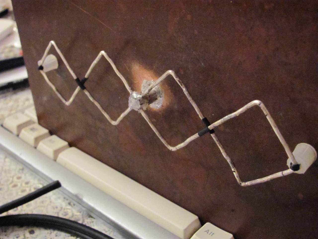

Воодушевившись слепил двойной биквадрат (рефлектор фольгированный односторонний гетенакс 250x150 мм, расстояние от рефлектора 10мм, кабель RG58 1м, центральная жила "многожильная", вибратор из того же посеребряннного провода диаметром где-то 1.6-1.8мм). Роутер тот-же, но результат почему-то хуже чем с простым биквадратом. Изначально приципил 2м провода, дак оно вообще через раз ловило, укоротил до 1 м,вроде заработало. Сравнил в работе с одинарным биквадратом: если у оного -74Дбм, то у двойного (-78)~(-82)Дбм, соответственно и скорость передачи ниже. Что может быть не так? Может потому что провод центральная жила многожильная, или расстояние до рефлектора должно быть не 10, а 15 мм?... Теряюсь в догадках...
Вот фото получившегося 2-ого бивкадрата:
И вопрос на засыпку, имеется точка доступа всенаправленная на расстоянии 200-500м, на пути угол кирпичного дома, с этим двойным биквадратом ловит 1-2 палки wi-fi (адаптер Ralink 3070 usb, на линуксе TX Power 30 dBm, на Windows TX Power 20 dBm). Как лучше поступить для устойчивого соединения, поставить биквадрат на офсетку, или слепить например ФА-20 или ЯгуПоследний раз редактировалось elektromedved; 12.10.2016, 14:34.

А по поводу Вашего двойного зига, нужны размеры геометрии антенны, по ним строится модель и оцениваются характеристики. Тогда можно будет ответить на вопрос.
