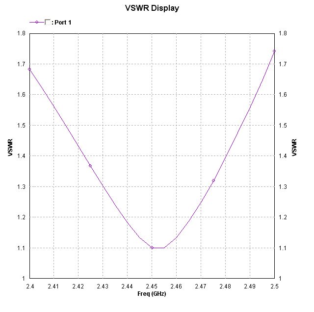

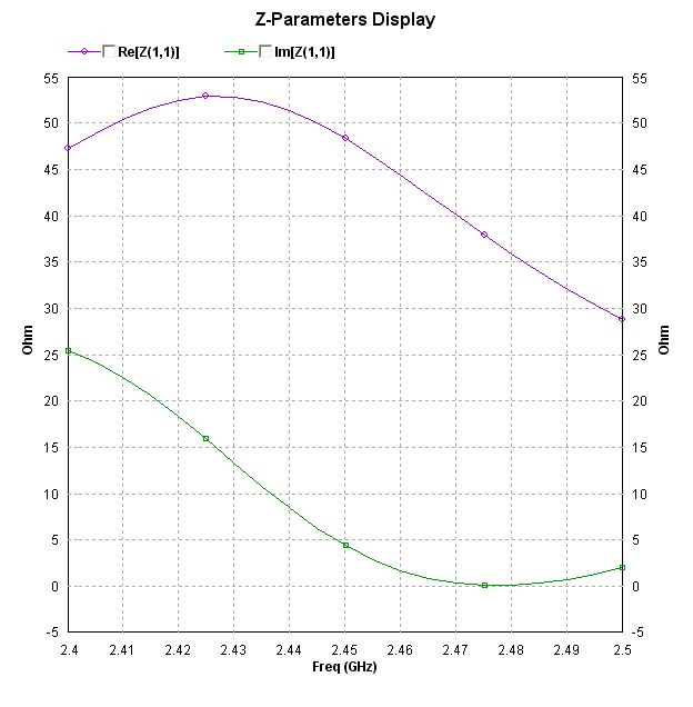

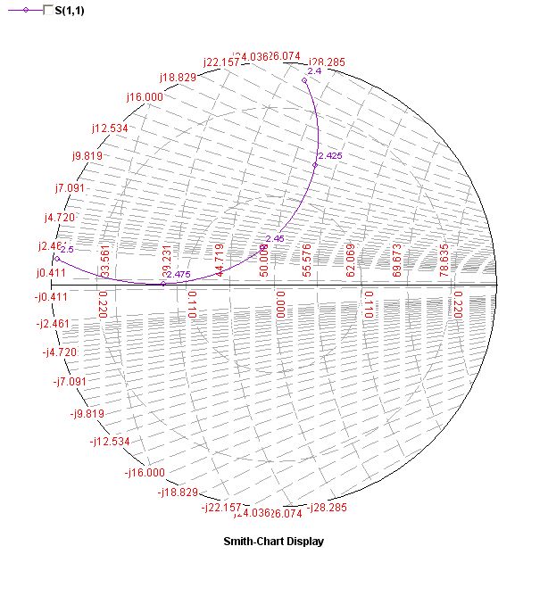

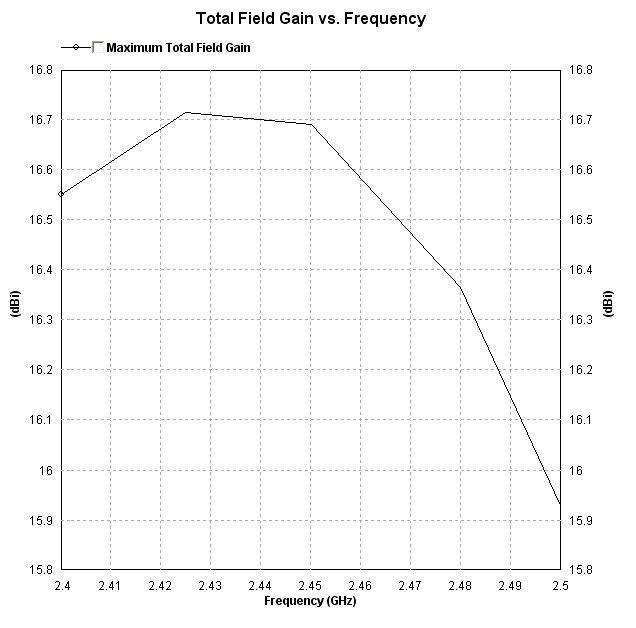

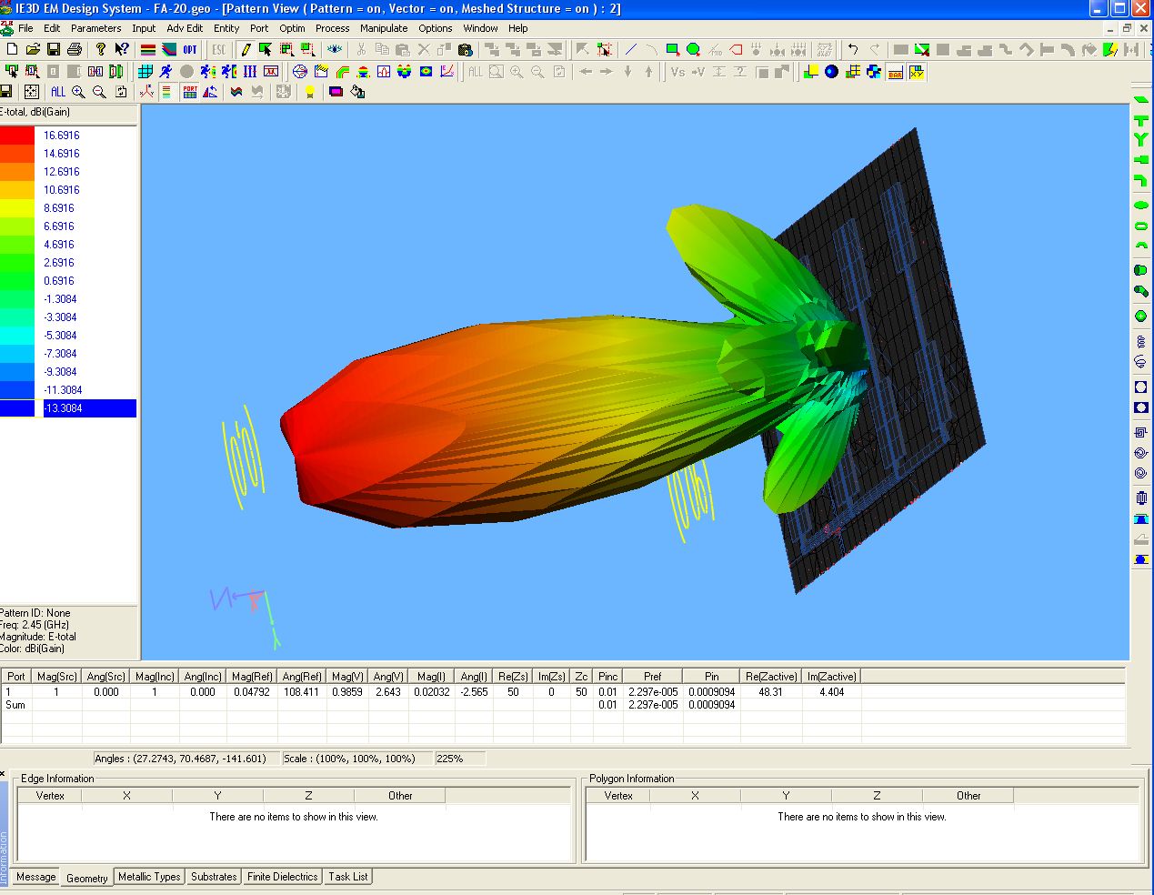

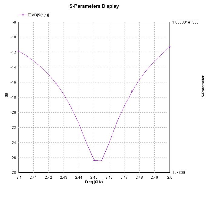

Вот, например, знаменитая FA-20. Размеры строго как у производителя. Бортики убрал (уж много расчетного времени они отнимают). При идеальном изготовлении и соответственно согласовании мы получим в лучшем случае по краям диапазона КСВ 1.5
