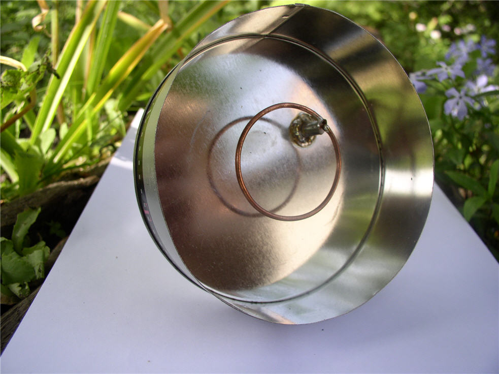

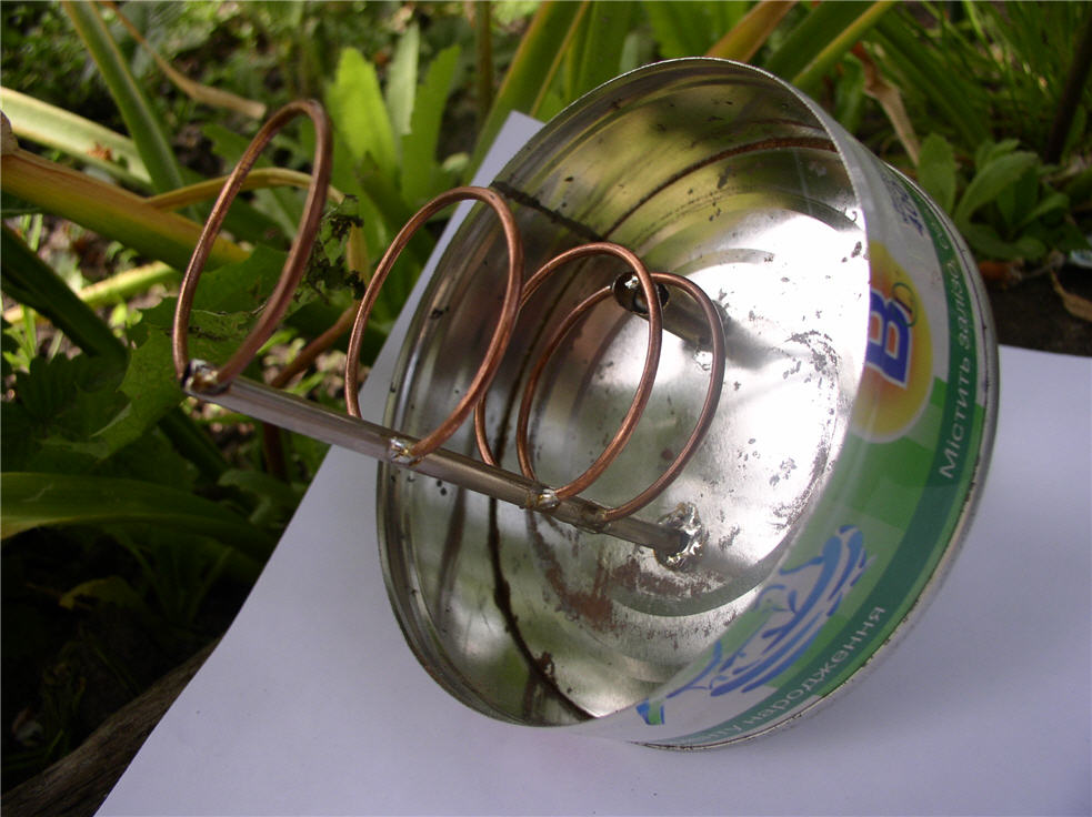

Решено. Закажу 45тку. Заодно и попробую в качестве облучателя вот это.
предполагаю что диаграмма шайбы будет шире чем надо, но попробовать хочется.
БОЛЬШОЙ ПЛЮС этих конструкций : легкость герметизации , надел подходящего диаметра розрезанную пет бутылку, примотал изолентой. А железяку с балончика можно покрасить чтоб не ржавела.
